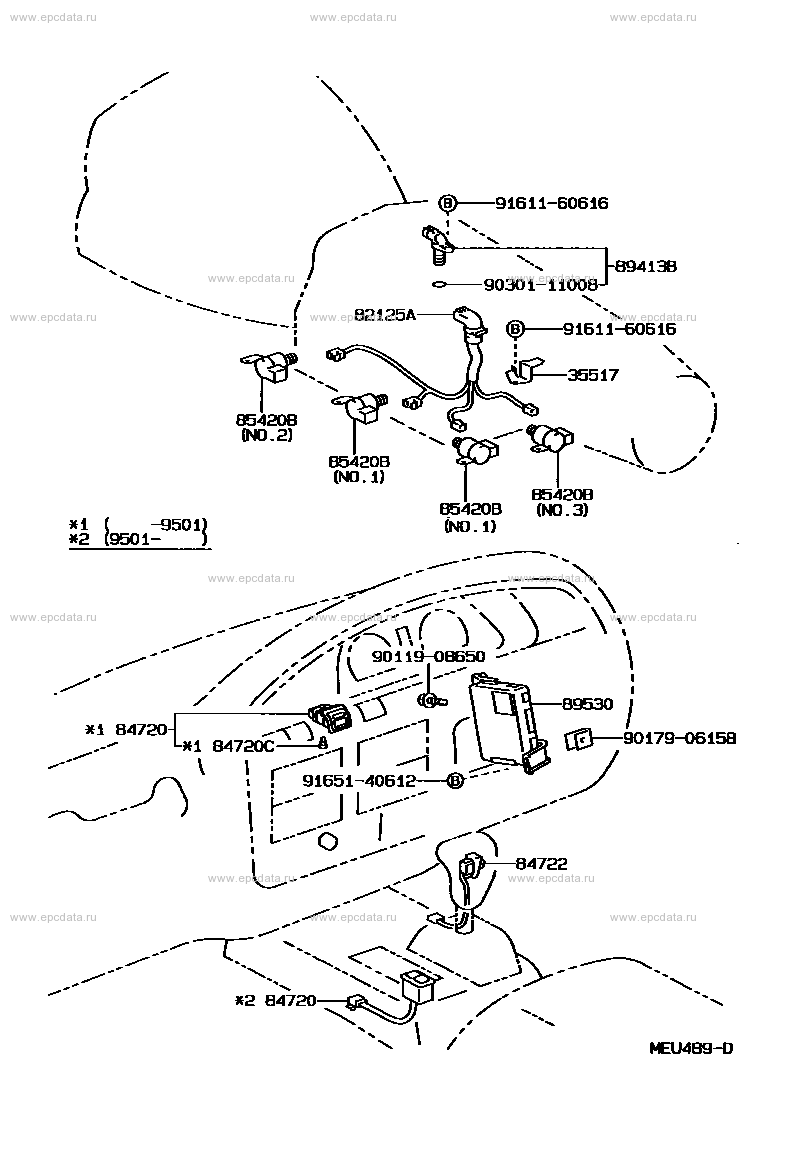

FIRESTUK 2 Откуда: Находка Машина: Land Cruiser 80 #17 Опубликовано: 12 декабря 2013 Ну может этот рисунок поможет? Вверх Поделиться сообщением Ссылка на сообщение Поделиться на других сайтах
FIRESTUK 2 Откуда: Находка Машина: Land Cruiser 80 #18 Опубликовано: 12 декабря 2013 Сейчас сам сходил на своей посмотрел. Машина рестайл. Если с низу посмотреть со стороны водителя, он как-раз находится над корданчиком рулевого вала. У меня он 89530-60140 машина 96г. Вверх Поделиться сообщением Ссылка на сообщение Поделиться на других сайтах
