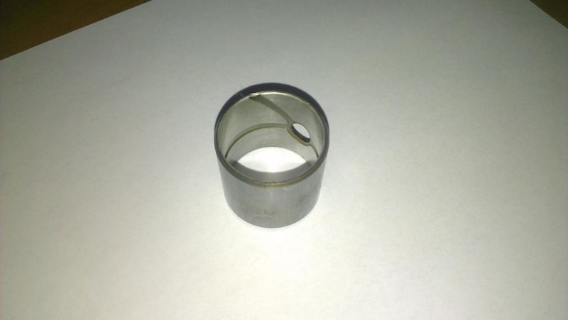

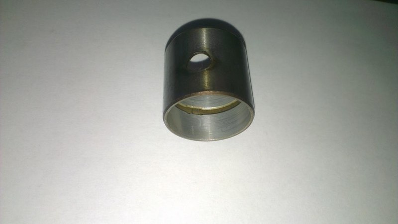

    Здравствуйте . Хочу поменять вкладыш шестерни привода масло насоса двигатель 1FZ-FE , однако во всех доступных каталогах нет номера этого вкладыша . Может быть кто нибудь сталкивался с такой проблемой ? Не может же быть что данная зап часть идет вместе с блоком .post-44684-0-12868000-1396395142_thumb.jpgpost-44684-0-10972700-1396395148_thumb.jpg

    Нужна такая втулка, сталкивался кто или нет ?
    В 02.04.2014 в 03:34, nik 111 сказал:
    Может. Такое очень часто бывает.
    Берешь штангель ,  снимаешь все  размеры и  подбираешь по каталогам от других авто .  От какого нибудь грузовика втулка  с шатуна  например может подойти.

    Я просто выточил из бронзы , ( и по секрету скажу , расточил блок под поршня от Уаза , в шатунах тоже втулки пальца из бронзы  ) . Удачи .
    • Машина: Cruiser 80 3fe
    втулка отдельно не продается. оригинальная тобишь.
    есть афтермаркет по конской цене.
    проще действительно выточить самому если есть доступ к оборудованию
