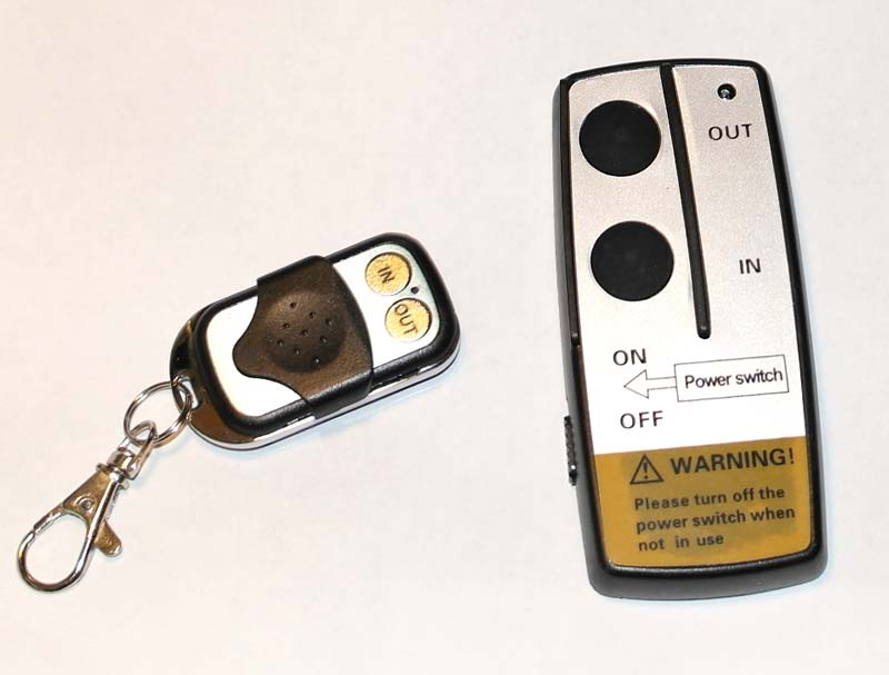

GrixaS 0 Откуда: Улан-Удэ Машина: Escudo #1 Опубликовано: 9 сентября 2014 Доброго дня! Подключил как полагается блок радиоуправления как на фото, дальность действия нормальная но работа какая-то странная- прерывистая, т.е. соленойды часто щёлкают и барабан крутится как-бы рывками. В чём дело? батарейка нормальная, с проводным пультом всё ОК. Вроде как есть зависимость от расстояния, если пульт совсем близко к блоку (20-50см) то всё работет ровно, если дальше то начинается прерывание как будто не хватает мощности сигнала... Вверх Поделиться сообщением Ссылка на сообщение Поделиться на других сайтах

Saimak 360 Откуда: Подольск Машина: TLC80 1HZ 1996 г. STD +4" 35" Cooper discoverer a/t3 #6 Опубликовано: 10 сентября 2014 Скорее всего при работе лебедки просадка по напряжению. Проверить просто, приемник от лебедки отключить и нагрузить его лампой. Если лампа моргать будет, то в приемнике дело, если нет то в просадке напряжения при работе лебедки. Возможен еще вариант , что при работе мотор лебедки искрит и генерит помехи. Вверх Поделиться сообщением Ссылка на сообщение Поделиться на других сайтах
GrixaS 0 Откуда: Улан-Удэ Машина: Escudo #7 Опубликовано: 10 сентября 2014 (изменено) А может быть дело в том что я на не заведённой машине "упражнялся" с радиоуправлением? ведь напряжение на аккуме 12 с копейками вольт а на заведённой машине 14 с лишним... Проверить просто, приемник от лебедки отключить и нагрузить его лампой Вот тут не понял это как? плюсовой и минусовой провод приёмника на лампу кинуть надо? а питание тогда от куда приёмник получать будет? Или имеется ввиду что цепи управления приёмника надо лампой нагрузить, тогда какой вольтаж лампы должен быть-12В? Изменено 10 сентября 2014 пользователем GrixaS Вверх Поделиться сообщением Ссылка на сообщение Поделиться на других сайтах
oleg042rus 2 Откуда: КЕМЕРОВО Машина: TLC-80 VX АКПП 1HD-T 93г. Японец!!!!! #8 Опубликовано: 10 сентября 2014 (изменено) если батарейки менял и так работают оба брелка,то скорее всего проблема с самим приемником,точнее сказать с чувствительностью. Можно сделать такой эксперимент,если не снимать блок ,отключить контакты управления(белый и желтый),подключить на любой из них лампу(можно галогенку от фары)ну и массу не забыть на лампу подать и проверить дальность действия. Изменено 10 сентября 2014 пользователем oleg042rus Вверх Поделиться сообщением Ссылка на сообщение Поделиться на других сайтах
GrixaS 0 Откуда: Улан-Удэ Машина: Escudo #9 Опубликовано: 10 сентября 2014 если батарейки менял и так работают оба брелка,то скорее всего проблема с самим приемником,точнее сказать с чувствительностью. Можно сделать такой эксперимент,если не снимать блок ,отключить контакты управления(белый и желтый),подключить на любой из них лампу(можно галогенку от фары)ну и массу не забыть на лампу подать и проверить дальность действия. Дальность нормальная больше 20метров, но буквально дальше 50см. начинается "прерывистый режим". Вверх Поделиться сообщением Ссылка на сообщение Поделиться на других сайтах

oleg042rus 2 Откуда: КЕМЕРОВО Машина: TLC-80 VX АКПП 1HD-T 93г. Японец!!!!! #12 Опубликовано: 11 сентября 2014 Дальность нормальная больше 20метров, но буквально дальше 50см. начинается "прерывистый режим". 20м это не о чем,у меня за 50м работает без проблем,хоть заведенный хоть нет. в каком месте блок стоит? Вверх Поделиться сообщением Ссылка на сообщение Поделиться на других сайтах
GrixaS 0 Откуда: Улан-Удэ Машина: Escudo #13 Опубликовано: 11 сентября 2014 20м это не о чем,у меня за 50м работает без проблем,хоть заведенный хоть нет. в каком месте блок стоит? Блок соленойдов лебёдки и блок радиопульта стоят на двигателе лебёдки (у меня вариант съёмный поэтому иначе никак) Вверх Поделиться сообщением Ссылка на сообщение Поделиться на других сайтах

MixaTal 49 Откуда: Тверь Машина: HDJ100 (FZ80 1FZ-F был) #17 Опубликовано: 17 сентября 2014 (изменено) Такие же пульты, тоже начинает плохо(с перерывами) работать уже метров с 15, другой пультик получше. Соленойды под капотом. там же радио блок. Мне кажется что это китай пульты нужно как-то дорабатывать напильником, но как ... Изменено 17 сентября 2014 пользователем MixaTal Вверх Поделиться сообщением Ссылка на сообщение Поделиться на других сайтах
oleg042rus 2 Откуда: КЕМЕРОВО Машина: TLC-80 VX АКПП 1HD-T 93г. Японец!!!!! #18 Опубликовано: 17 сентября 2014 Такие же пульты, тоже начинает плохо(с перерывами) работать уже метров с 15, другой пультик получше. Соленойды под капотом. там же радио блок. Мне кажется что это китай пульты нужно как-то дорабатывать напильником, но как ... самый простой способ увеличить радиус действия,тупо нарастить штатную антенну приемника куском провода,(проверено и использовано много раз по роду работы),но при условии что брелок и приемник, боле менее настроены на одну частоту. Вверх Поделиться сообщением Ссылка на сообщение Поделиться на других сайтах
MixaTal 49 Откуда: Тверь Машина: HDJ100 (FZ80 1FZ-F был) #19 Опубликовано: 17 сентября 2014 самый простой способ увеличить радиус действия,тупо нарастить штатную антенну приемника куском провода,(проверено и использовано много раз по роду работы),но при условии что брелок и приемник, боле менее настроены на одну частоту. спасибо, попробую. лучше медяху наверно. и если заверну по кругу хуже не будет? Вверх Поделиться сообщением Ссылка на сообщение Поделиться на других сайтах
BROD 90 Откуда: Москва Машина: HZJ-73, ГП-5.29, TCL-36x14.5. ARB Locker 2шт. Beadlock ковка #20 Опубликовано: 18 сентября 2014 (изменено) и если заверну по кругу хуже не будет? Лучше не будет. Высота в квадрате. В передатчик(пульт) лезть не стоит. Лучше не будет. На приеме антенну смотри. Выведи её за корпус (металл экранирует). Если в машине не получается - оборудование на поляну в лес.Вынести акум, пульт и лебеду , можно вместо лебеды лампы на 12 в. Изменено 24 сентября 2014 пользователем электроник Вверх Поделиться сообщением Ссылка на сообщение Поделиться на других сайтах
