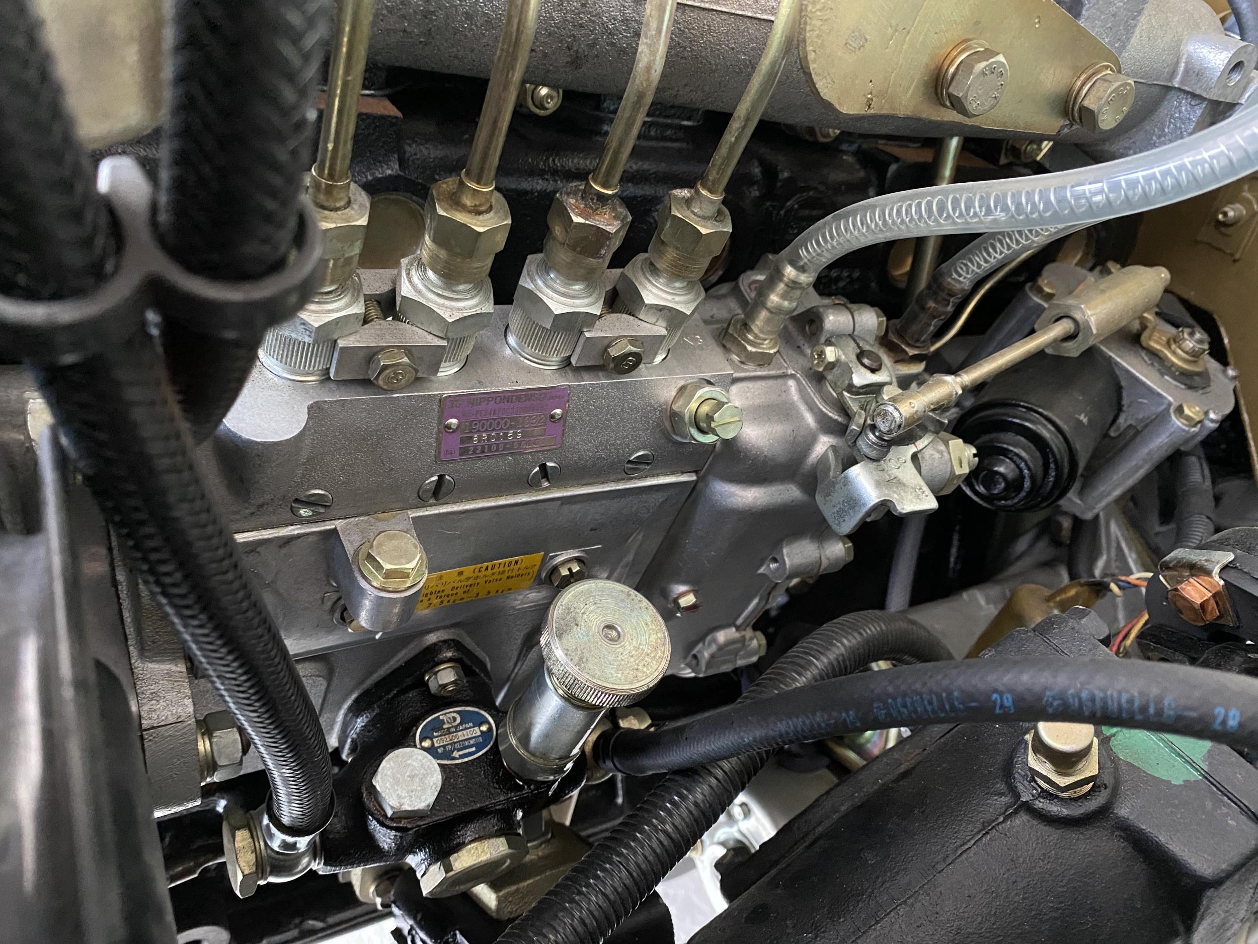

    потек ручной насос ТНВД - купил новый, жду также спец ключа на 19мм, иначе не подлезть;

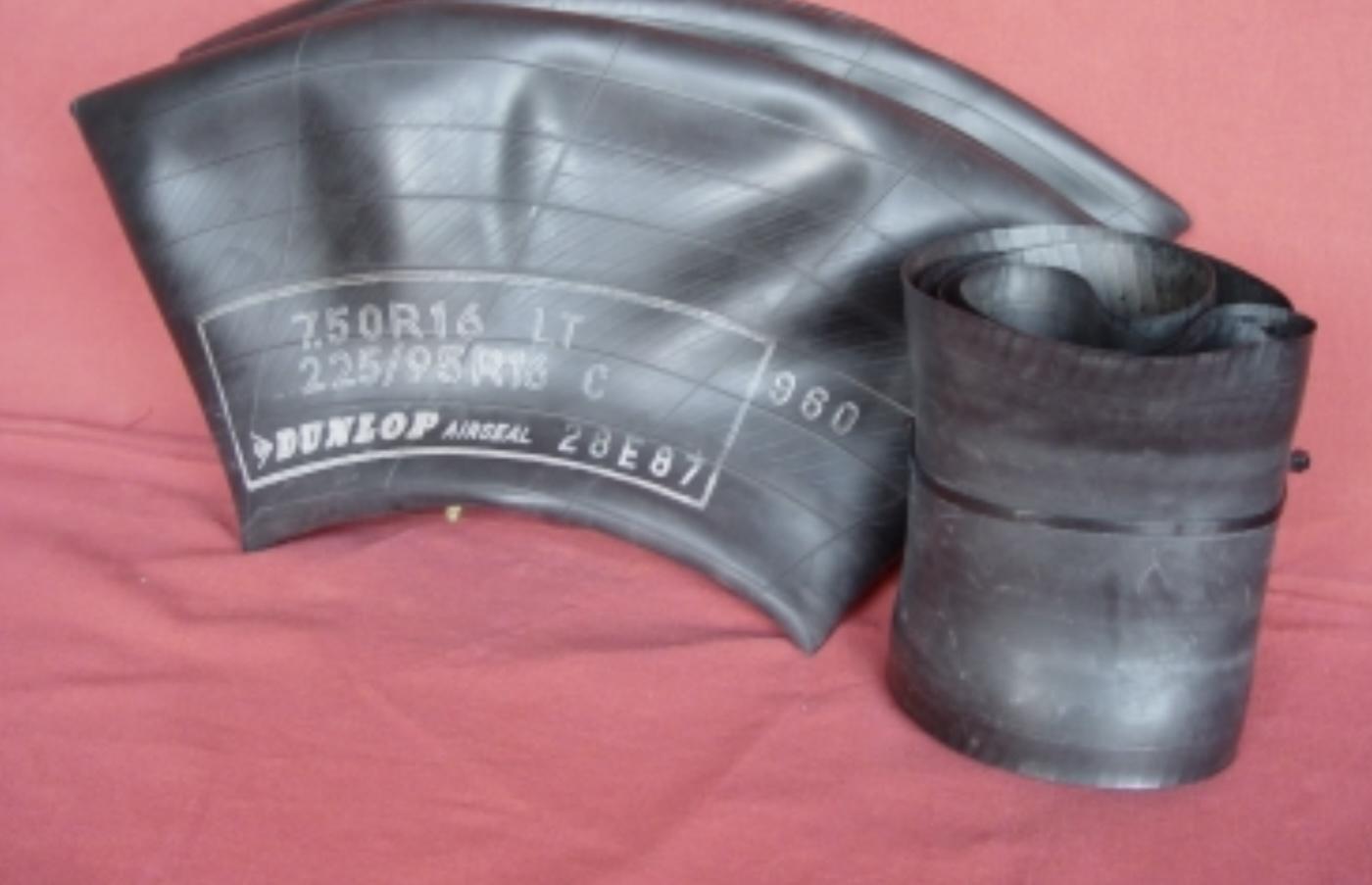

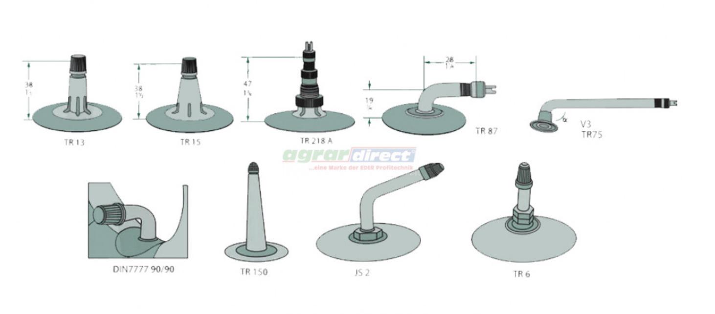

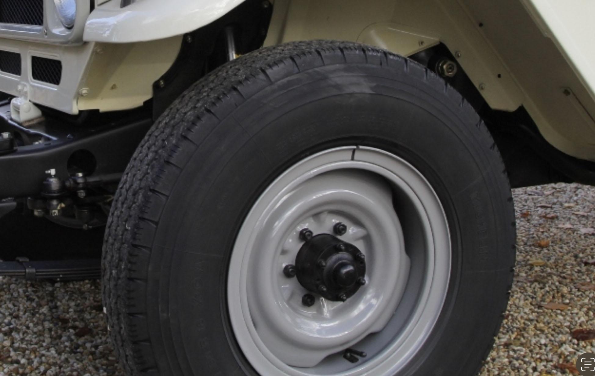

    Готовлюсь к установке шин 7.50 R16, ревизую камеры, целый квест найти камеры с нашими ниппелями

    32 минуты назад, Экономист сказал:
    ...Готовлюсь к установке шин 7.50 R16, ревизую камеры, целый квест найти камеры с нашими ниппелями.
    А камеры с тяж. серии 70-к не сгодятся?
    • Машина: BJ43 (1979)
    1 час назад, rewoon сказал:
    Сгодятся. Нам нужен ниппель TR75A
    а так вариантов куча
    Для комплекта дисков с кольцами нужен набор
    И сразу видео со сборкой

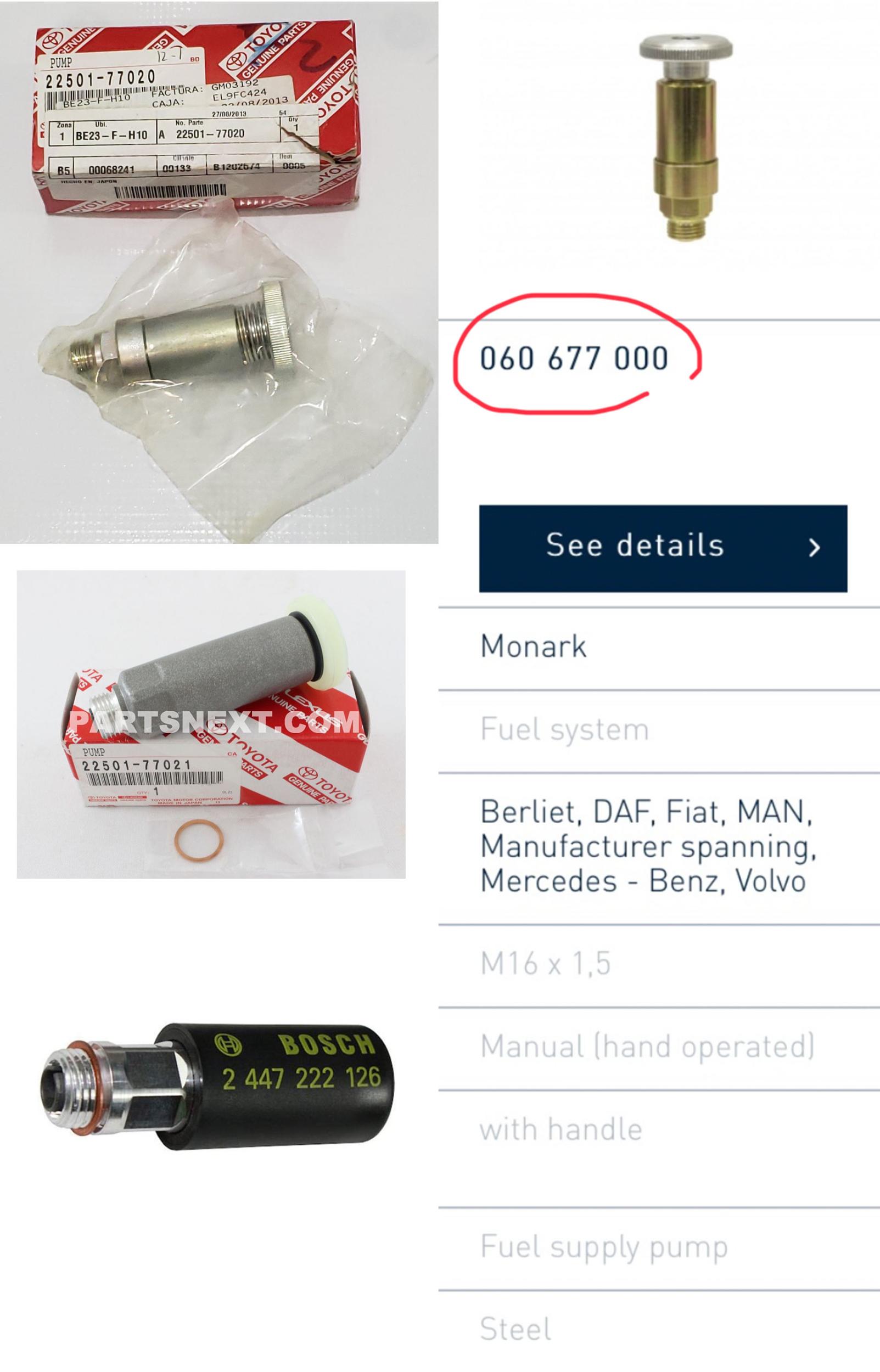

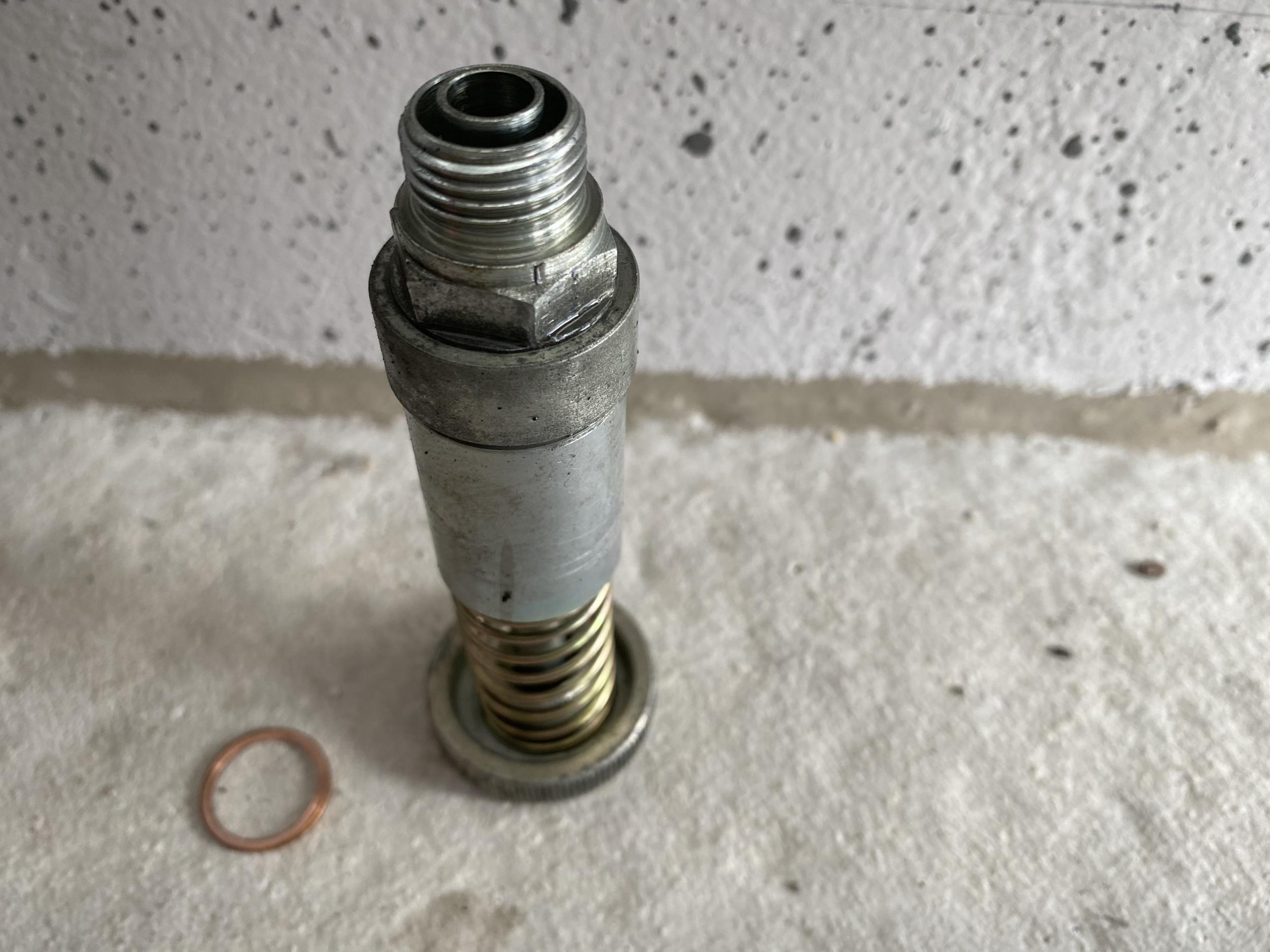

    Решил оставить информацию о насосе ручной подкачки.
    Начал подтекать, кроме неприятных подтеков возникает риск завоздушивания
    Оригинал не выпускается, найти NOS трудно. Можно поставить Bosch работает много лучше или Monark (немецкий, большой ход насоса, хвалят выше Bosch)
    пытался снять, без особого ключа не подлезть

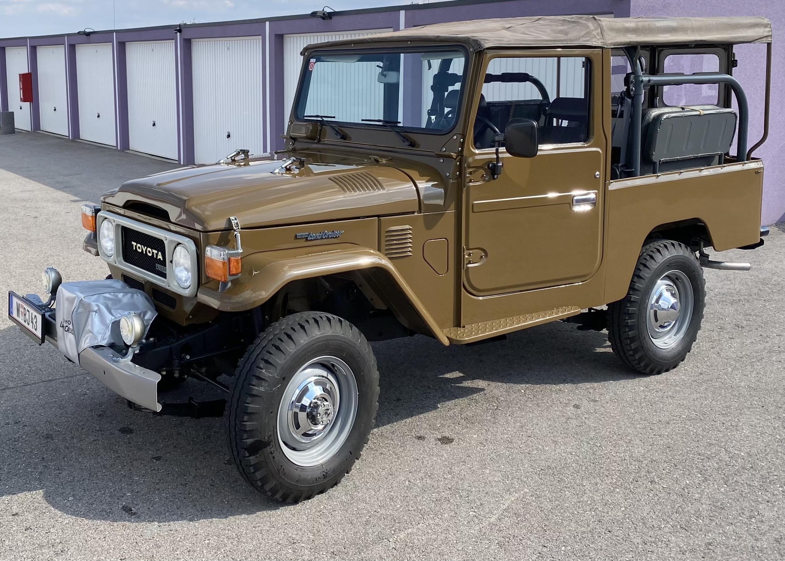

    • Откуда: Ростов-на-Дону

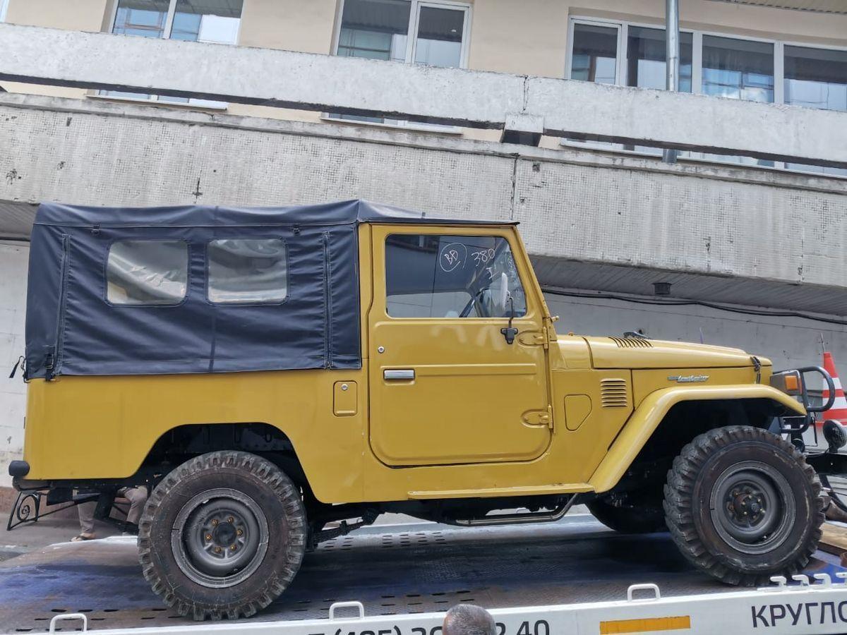

    Экономист ссори за офтоп! Но с хозяином этой не знакомы? https://moscow.drom.ru/toyota/land_cruiser/46326931.html
    bao9j0X_Y5VTD4D7RpaMVx_exNtLaS_wwR916oEiJHJ8wi-Qw4V6y8ZGqouDOv2wm-UcxYCZFSl5SnO7iIr_y8B-FekA.jpg
    EknIBAcB6yFQoZVqF7mpmBLvMiwMpoB4D9ojUnqdEW9EjWXC17snwBNWp7rfxcEspI0aVXL2zrWImMov8PYn8hMakbL-.jpg
    9_dm3OB6BUduflnbuOURMeBvwy82t5JoJHNqD7N40_8Tae6RKtof7EpKQG5BepBhjdou-KZNF2TBsrCHeH9PtTZGiYdA.jpg
    OgOJpt3ZqcgM_I7gng-__DqNJsECDacwc9RD2fy_0lXCKgCpsYyck3KOQxNmSQ9xA-Hd4J8mBBOruBJzeuou-sjltAOZ.jpg
    Изменено пользователем SashaLC
    5 часов назад, SashaLC сказал:
    Видел в интернете, но владельца не знаю. Бодрая цена. Странно, что такой сохран не ввезли с документами. Машине более 30 лет, проблем быть не должно. Редкая в России машина

    10 часов назад, Экономист сказал:
    видео со сборкой
    А как же  мыло и помазок?
    да и без балансировки....
    3 минуты назад, Petyara сказал:
    Согласен, аэрозоль не заменят: помазок + мыло + детский тальк
    • Откуда: Мытищи, Шаховская
    7 минут назад, Экономист сказал:
    тальк
    Да, флипер без талька приклеивается адово к диску...

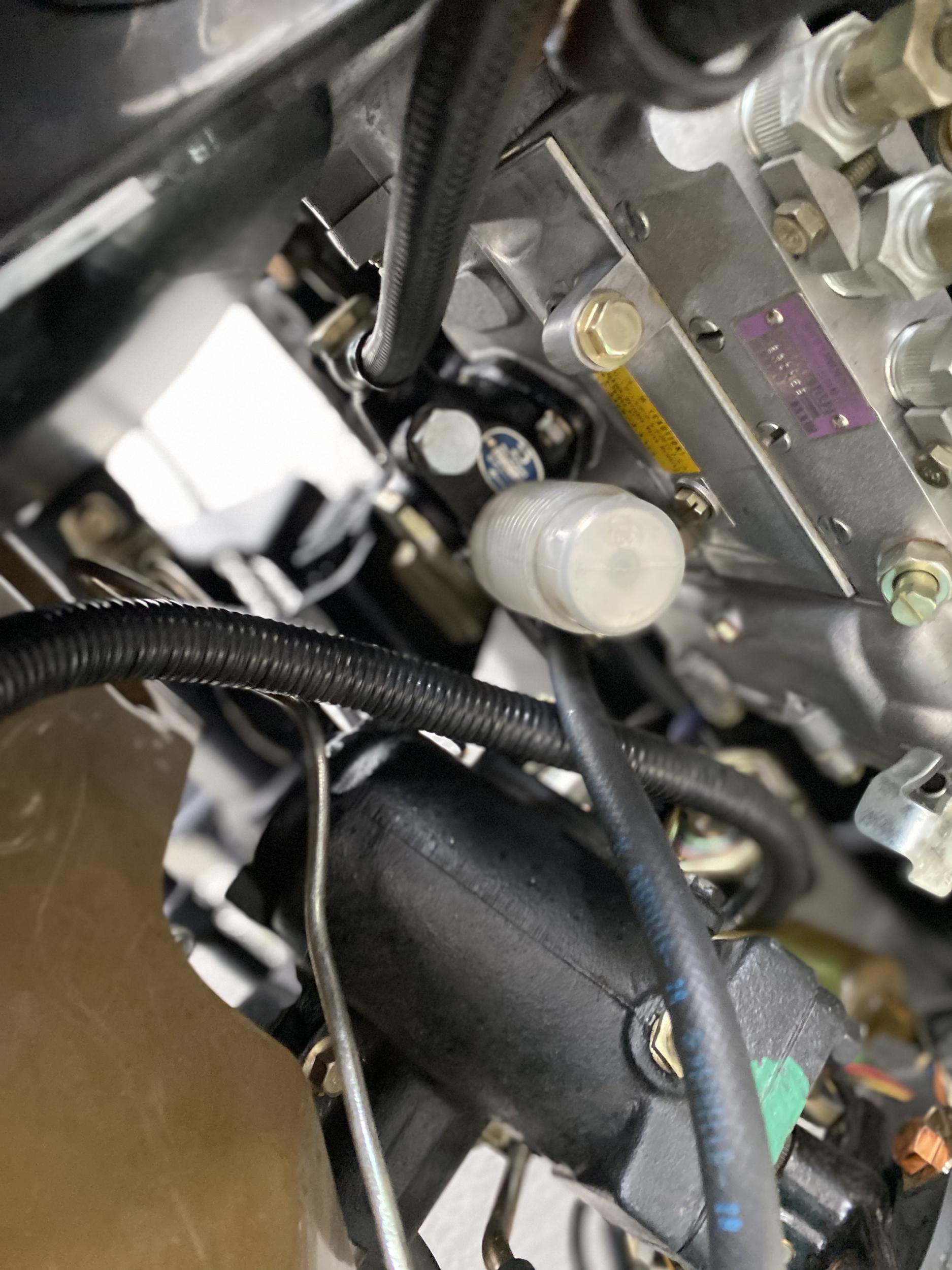

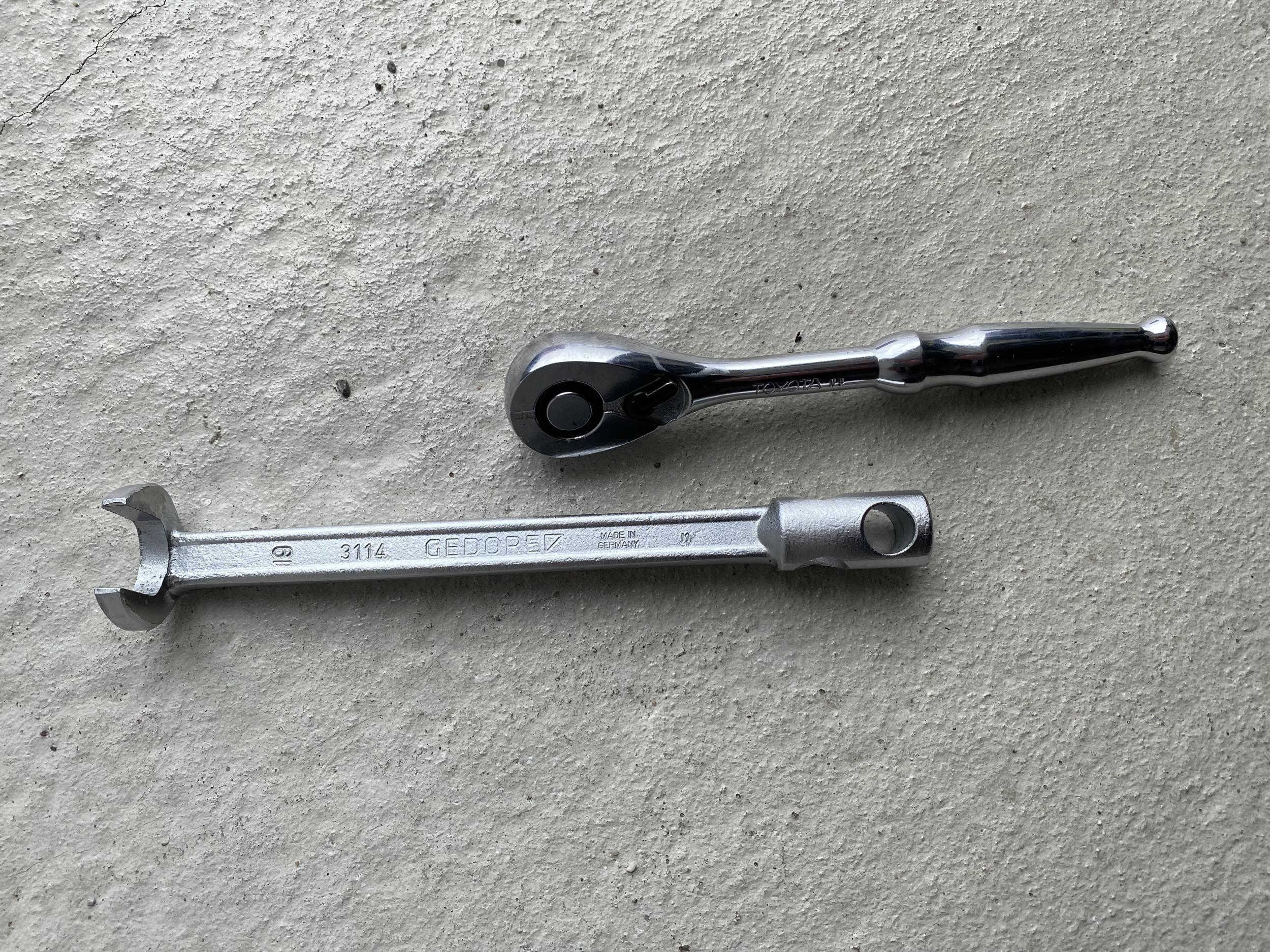

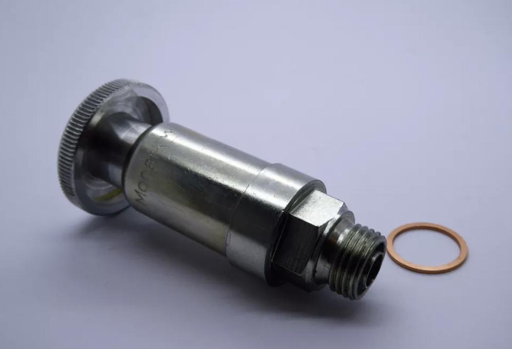

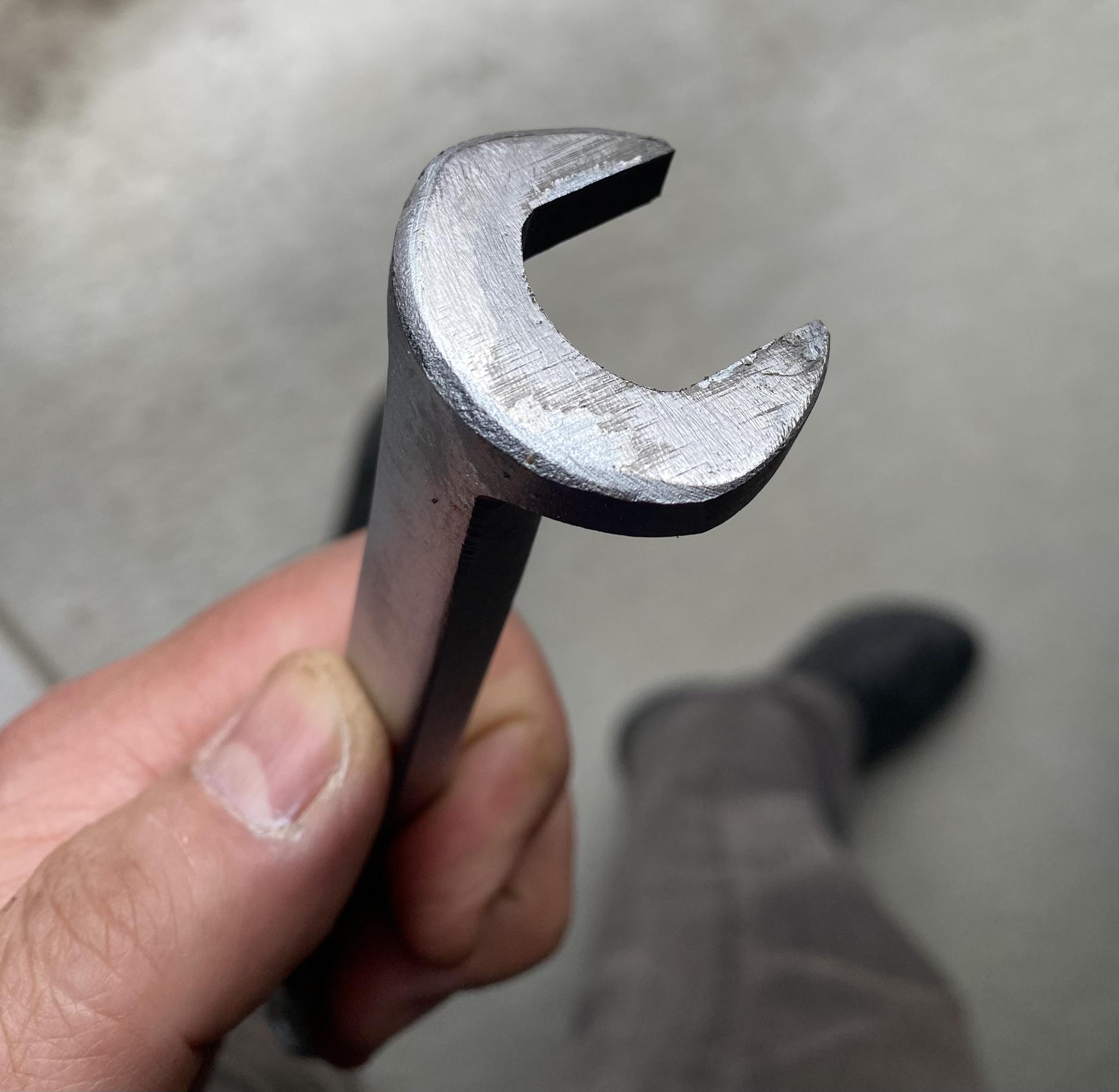

    Пришёл ключ. Вместо прутка использовал трещетку, квадрат идеально входит в отверстие, создавая угол 90 градусов
    пришлось поднять клапан наверх, чтобы шляпка не мешала. Толщина ключа также была немного избыточна, пара минут работы напильником
    секунда и подтекающий виновник снят
    На место установил Monark (17 евро). Взял себе один в запас (оказалось, что это тонкое место)
    Поставил сверху пластиковый чехол. Теперь все по уму

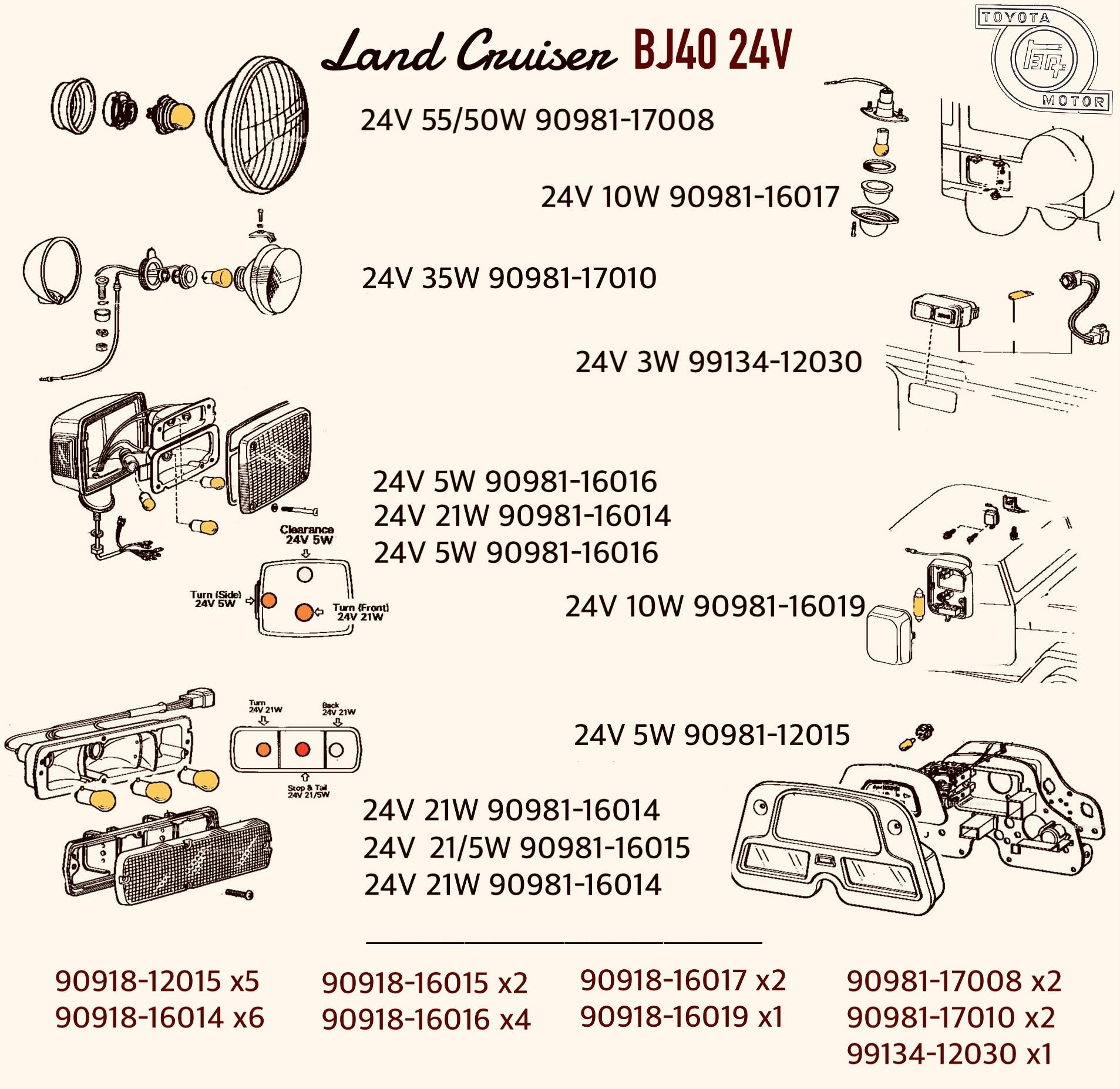

    Напоминалка по лампочкам для 24В. Удобно, чтобы не искать

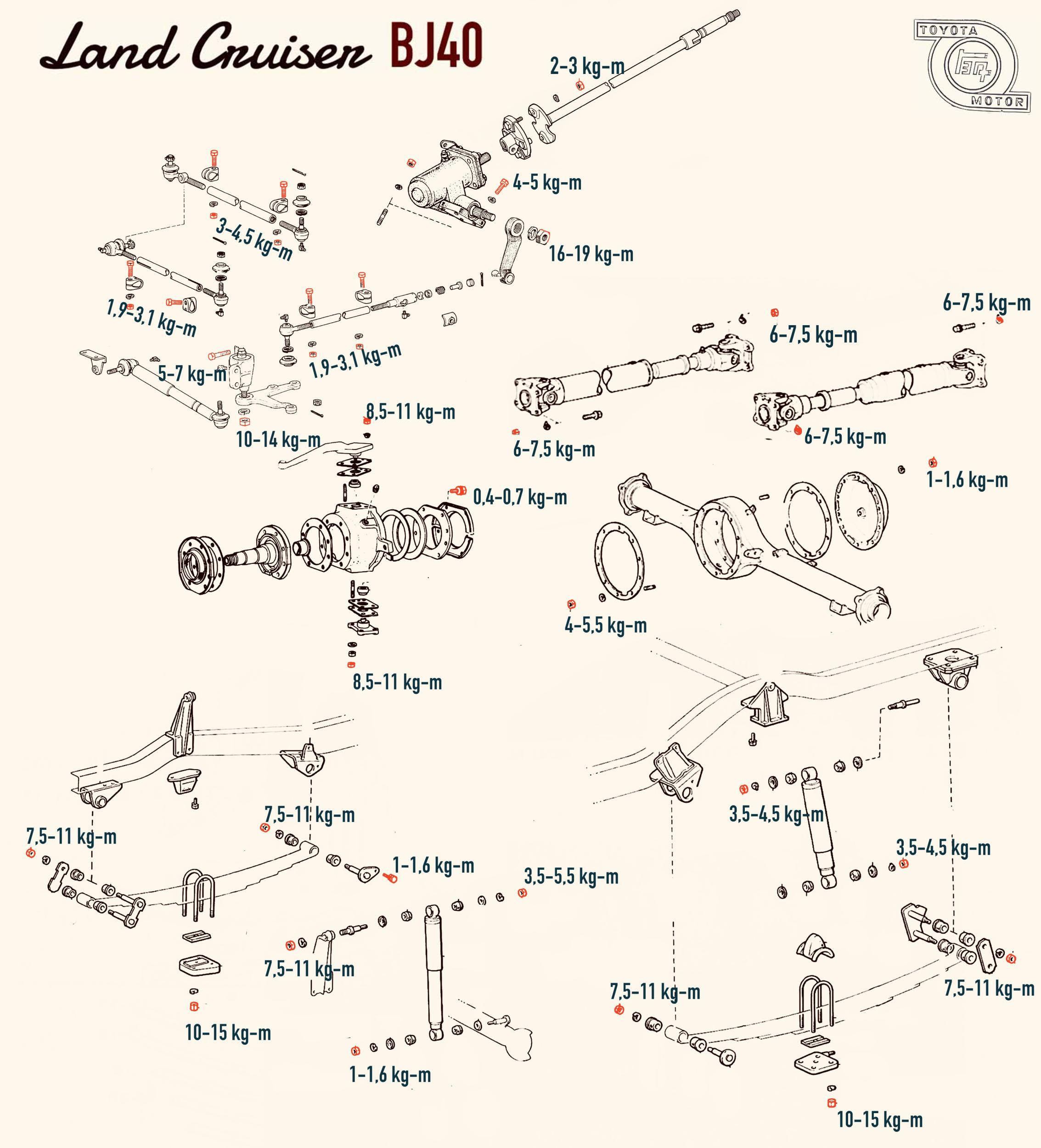

    Готовлюсь к ТО, напоминалка по затяжке трансмиссии. Удобно не искать в книжке
