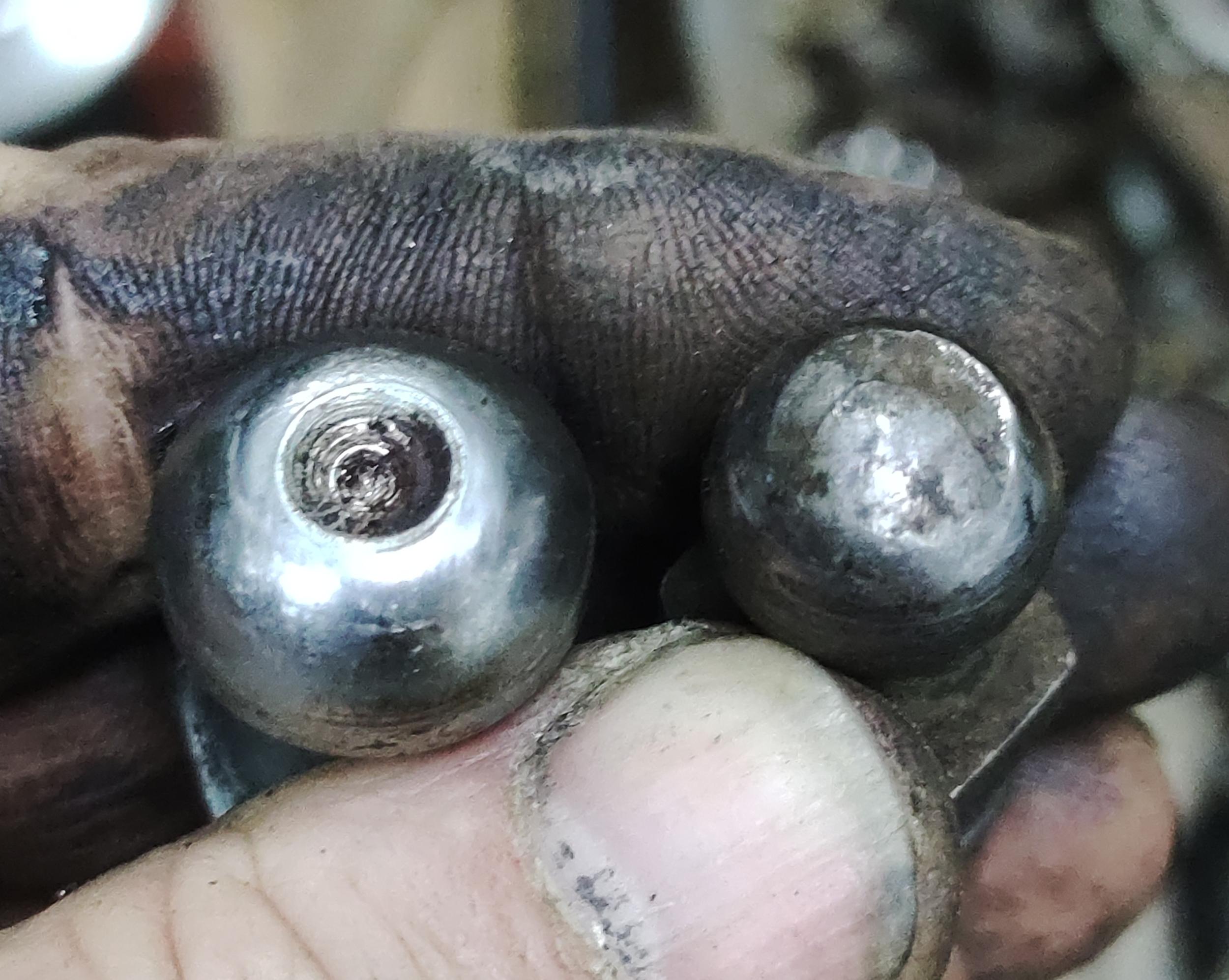

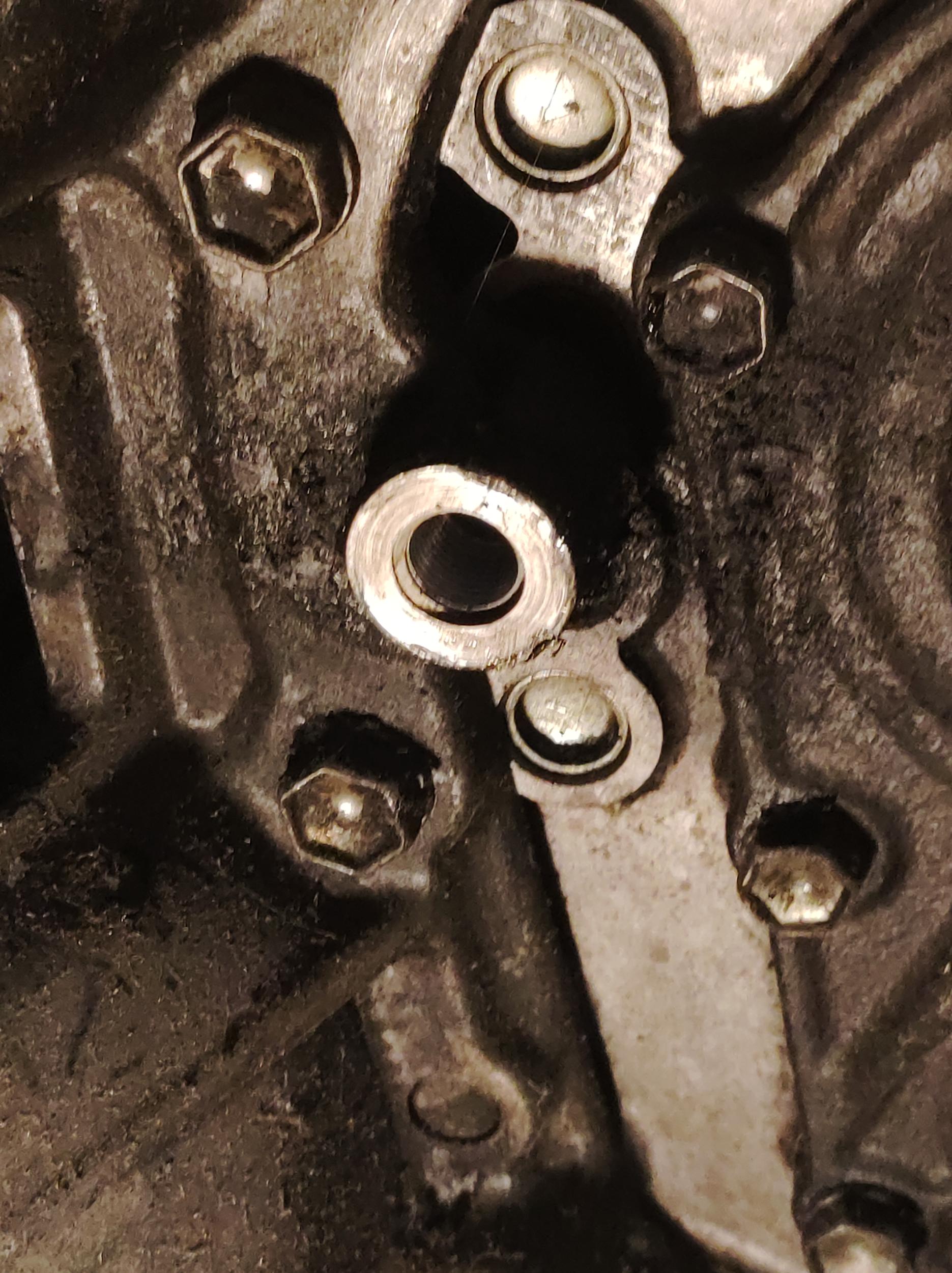

    Вид сверху
    Только что, Казак-берег сказал:
    И?
    На Тойоте не вырабатывается?)))
    Нет. Там сразу ямка сделана))
    Только что, Renegat сказал:
    Вид сверху
    Вопрос выше.
    • Откуда: Кудымкар
    • Машина: 2 Toyota 4Runner VZN130 89 и 94г.в,ГАЗ-69А
    Для смазки похоже
    Вопрос выше.
    Ответ в предыдущем посте
    1 минуту назад, Renegat сказал:
    Вид сверху
    А вокруг ямки что? Нанотехнологии?))

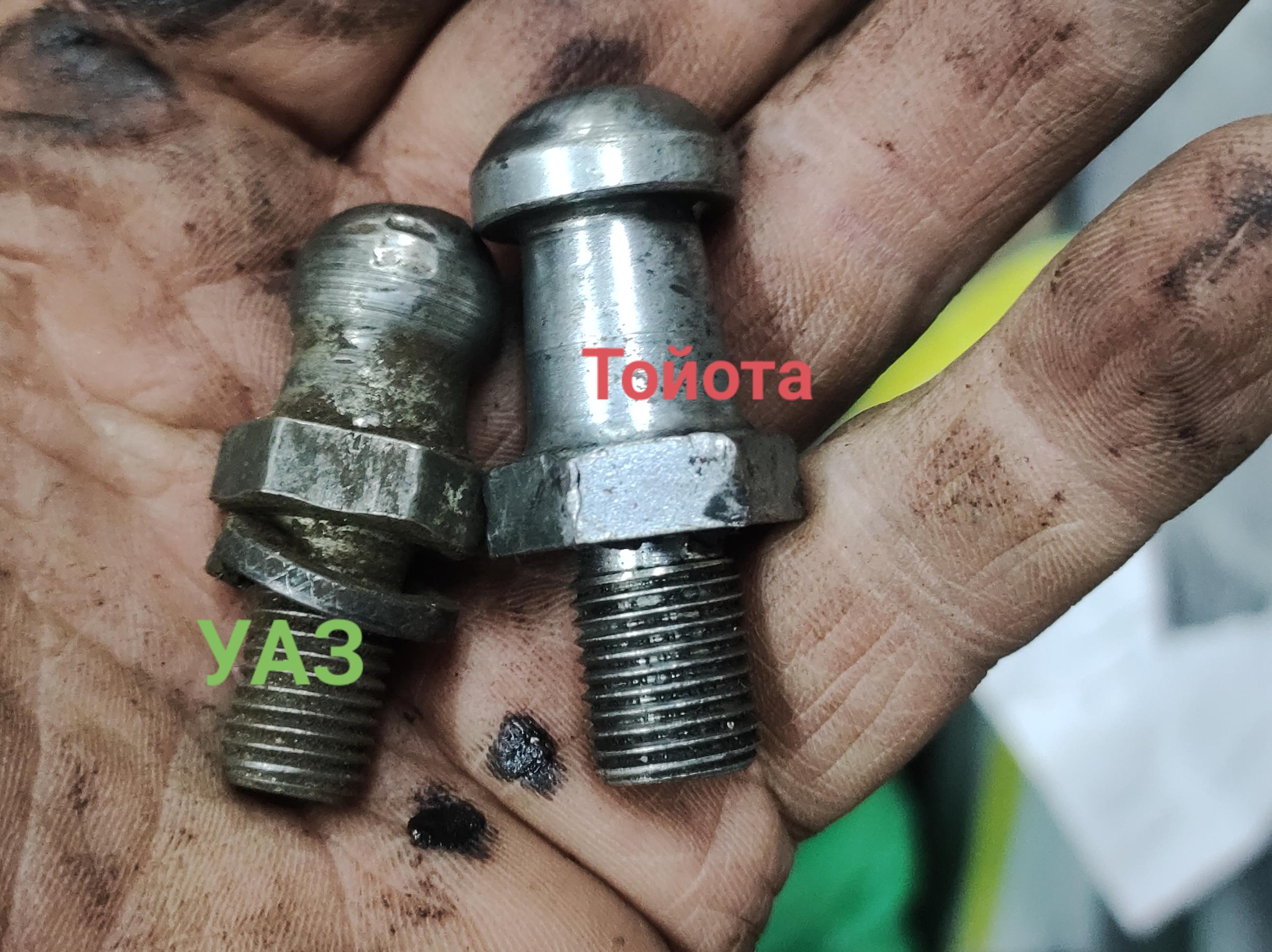

    • Откуда: Кудымкар
    3 минуты назад, Казак-берег сказал:
    О нанотехнологиях можно говорить, когда будет возможность измерять новую деталь. В данный момент высота этого столбика от основания до макушки сферы 31мм.Кстати , никаких шайб я под ним не обнаружил. В том числе в экзистовской схеме
    И похоже никогда не было
    Вилка тоже без заметных следов износа

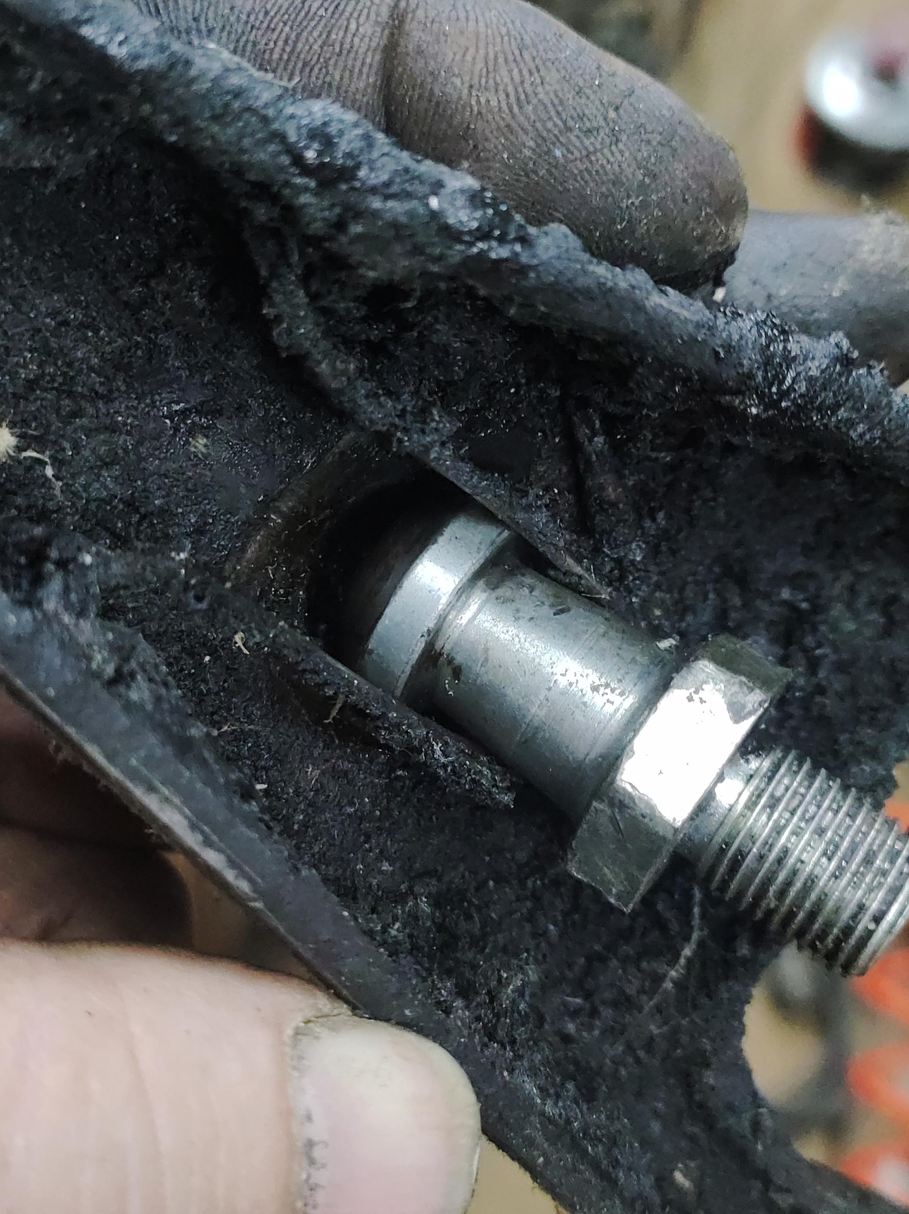

    11.11.2024 в 15:05, Renegat сказал:
    . Тоже грешил на оторваный крон педали, но нет. Визуально всё чисто.
    Я б не торопился с выводом таким. Ты его снимал?(Педальный блок). Я пока не снял,тоже пол машины чють не разобрал,а треснул именно он зараза,не сняв и не увидел бы никогда. Симптомы были точно такие же,как у тебя.А то,что ещё и верхний кронштейн этого педального узла у меня отвалился,это я узнал только после снятия.)
    • Откуда: Рязань
    • Машина: 4RUNER 1989 г.в. 3,0 л 3VZE, МКПП ,
    2 часа назад, bambuk676 сказал:
    я без верхнего лет 15 катаюсь:Cherna-facepalm:, но сам кронштейн усиливал.
    • Откуда: Н Новгород
    • Машина: 4runner 130 2LT
    39 минут назад, саш сказал:
    Я теперь тоже усилил,а верхний приклепал и забыл, не знаю, на долго ли, в дождь не протекает ничего.
