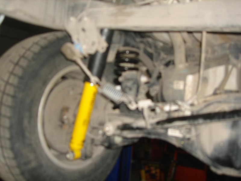

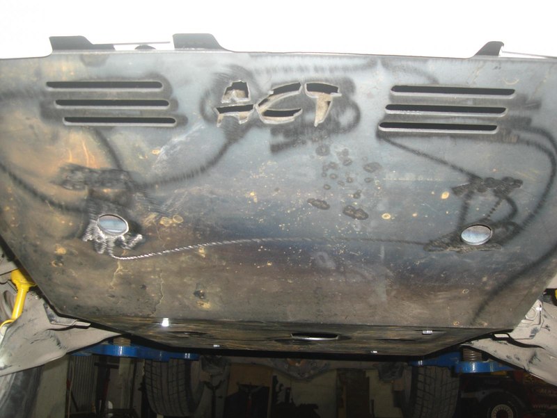

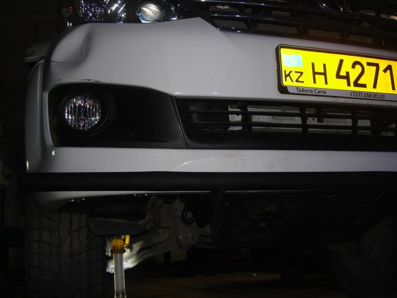

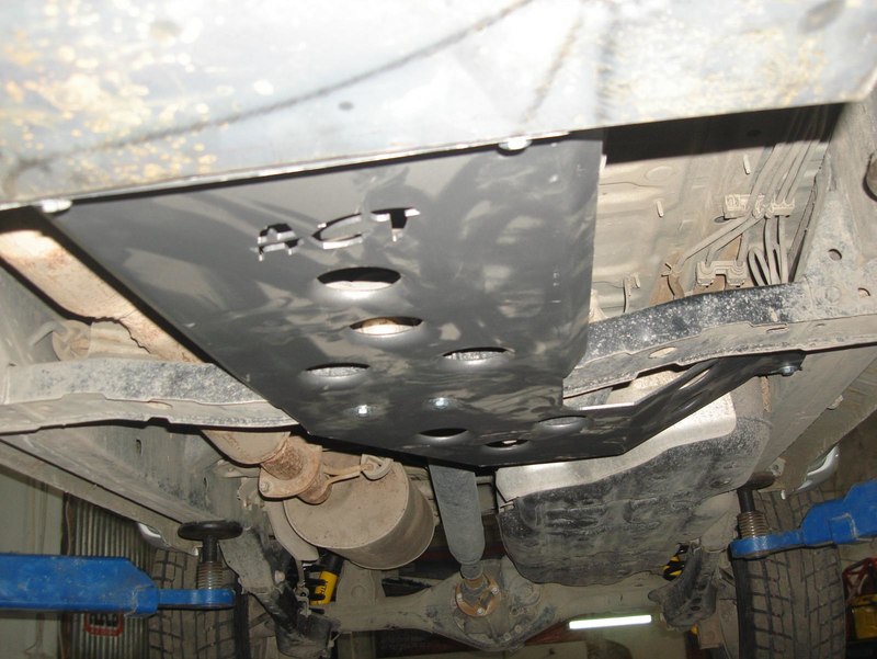

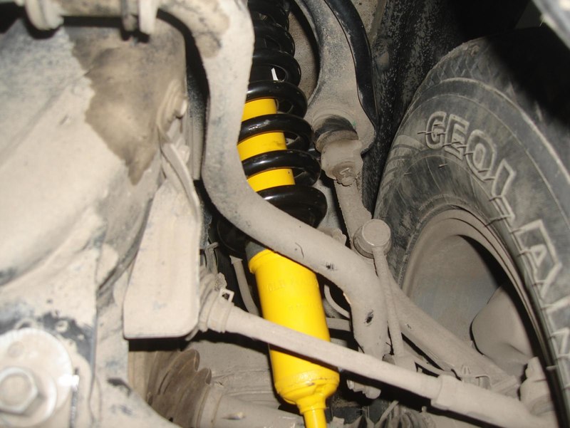

    Макс! Спасибу! Так как двигатель 2,7, а пружины передние ОМЕ сделаны для 4 литрового мотора, ход передней подвески получился всего 3 см. Пришлось передние пружины подрезать. Передний бампер снимать не стали, иначе радиаторы льдом кончит. Сделали защиту из трубы,ну а бампер если поломает, то и х с ним. Защиты такие же, как на хай люкса. Красить не стали, они будут стоять только на эту гонку. Потом снимем.
