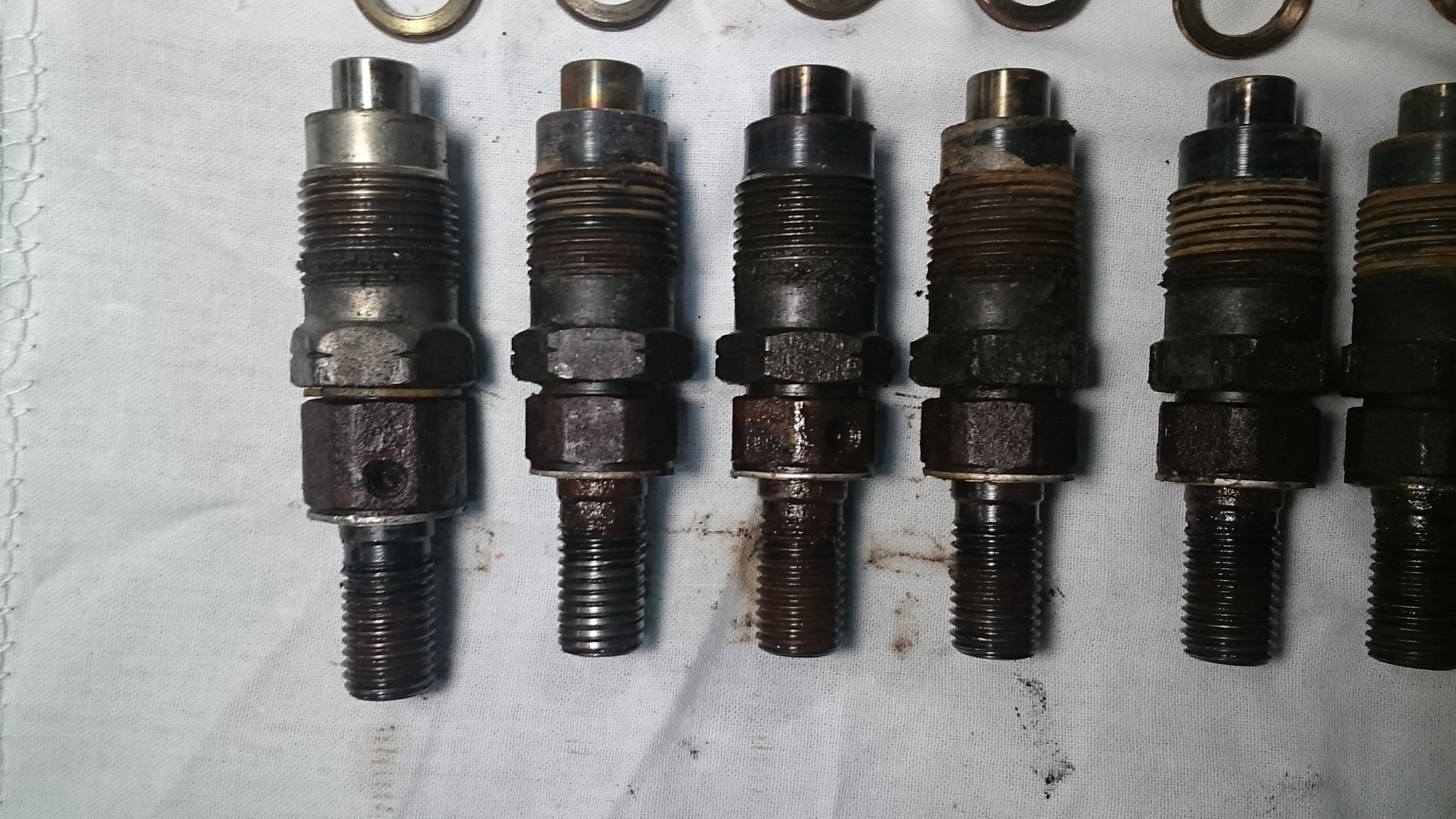

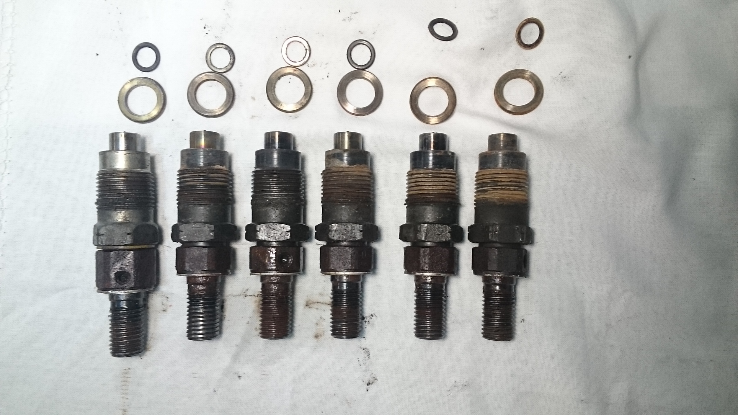

    Пока переключился на форсунки. Решил снять и посмотреть на стенде раз уж полез в топливную. Не очень нравилась работа 1-й. Был отчетливо слышен треск на 1200 оборотах. Выкрутил все, и вот что увидел.
    DSC_0596.thumb.JPG.ac30ba6f50da8c2a5e54e1f1f35643ff.JPGDSC_0597.thumb.JPG.3e01aa47e78b230aca13b7ab8c388df4.JPG
    Первая форсунка явно другая. По картинкам похожа на 105-ку, но проточки нет. Кто, когда и по какой причине ее ставил не известно. Возможен треск из-за "левой форсунки", и стоит ли вместо нее ставить родную от 80-ки?

    • Машина: tlc 80 1hz std
    Форсунка от 3L и иже с ним.
