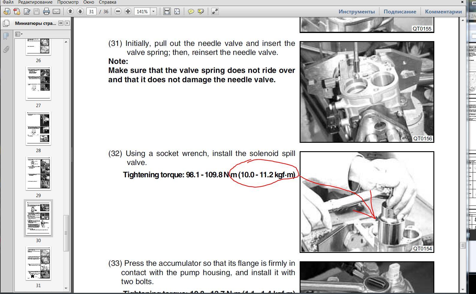

    • Откуда: Алдан
    • Машина: Тойота ЛК100
    Из шкафчика хорошо:)
    А потом просто привинтить без настроек или шайбы там момент затяжки или путаю с чем то?
    • Машина: TLC100VX1HD-FTE
    1 час назад, ЕвгенНЕО сказал:
    да....
    просто пометь его положение маркером относительно корпуса-и затяни до туда же.
    ...если лень динамитрический ключ использовать..
