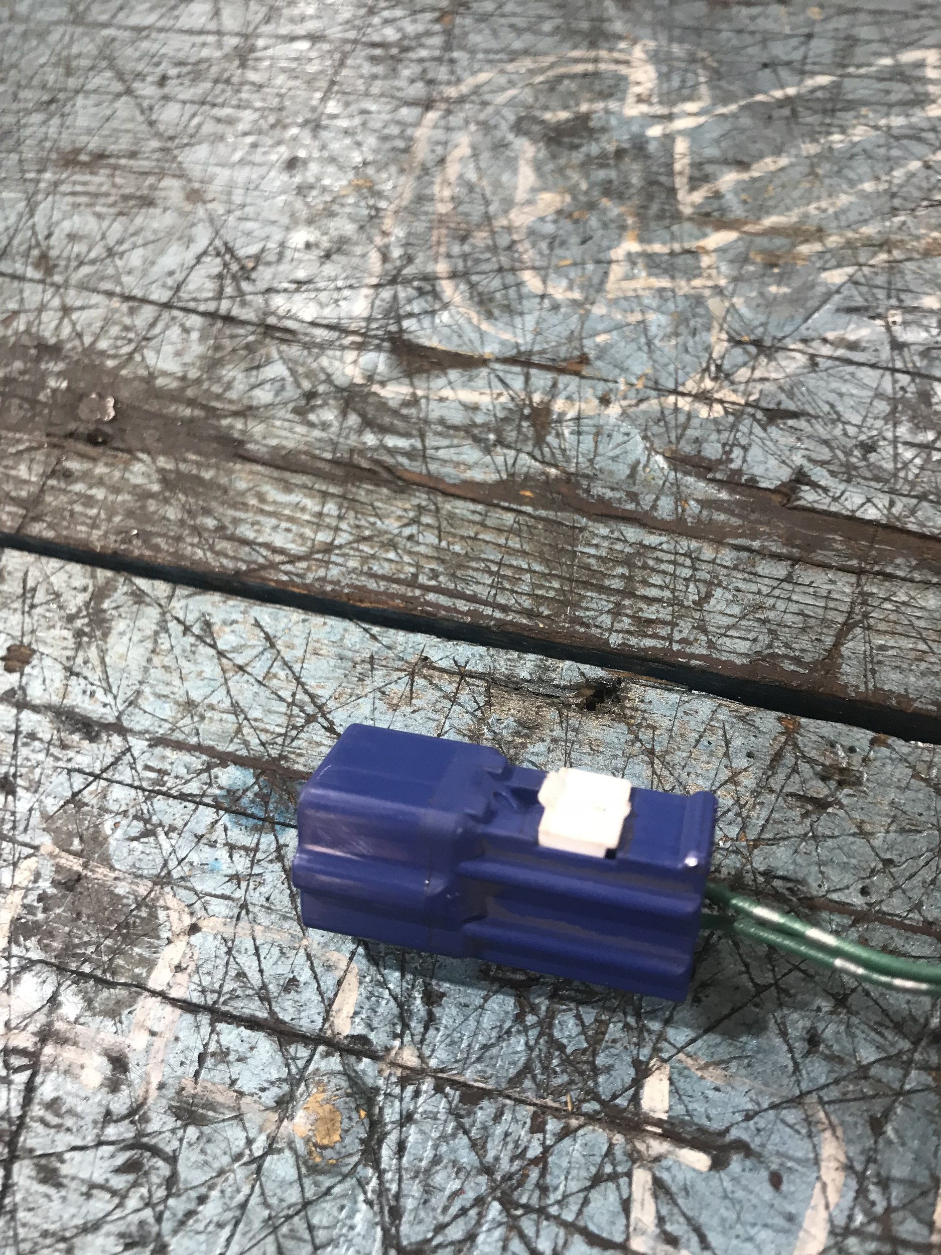

    3 минуты назад, AZIAT сказал:
    Да .
    Там надо вытащить белый фиксатор и  иголкой  стопор отжать и  вытащить пин .  Если не торопится  , то все  легко снимается .
    Я  чуть поторопился  и у  маляров в  цеху  было , у  них ничего острого не  нашел , один пин оторвал блин .
    Будет у меня новая ручка.

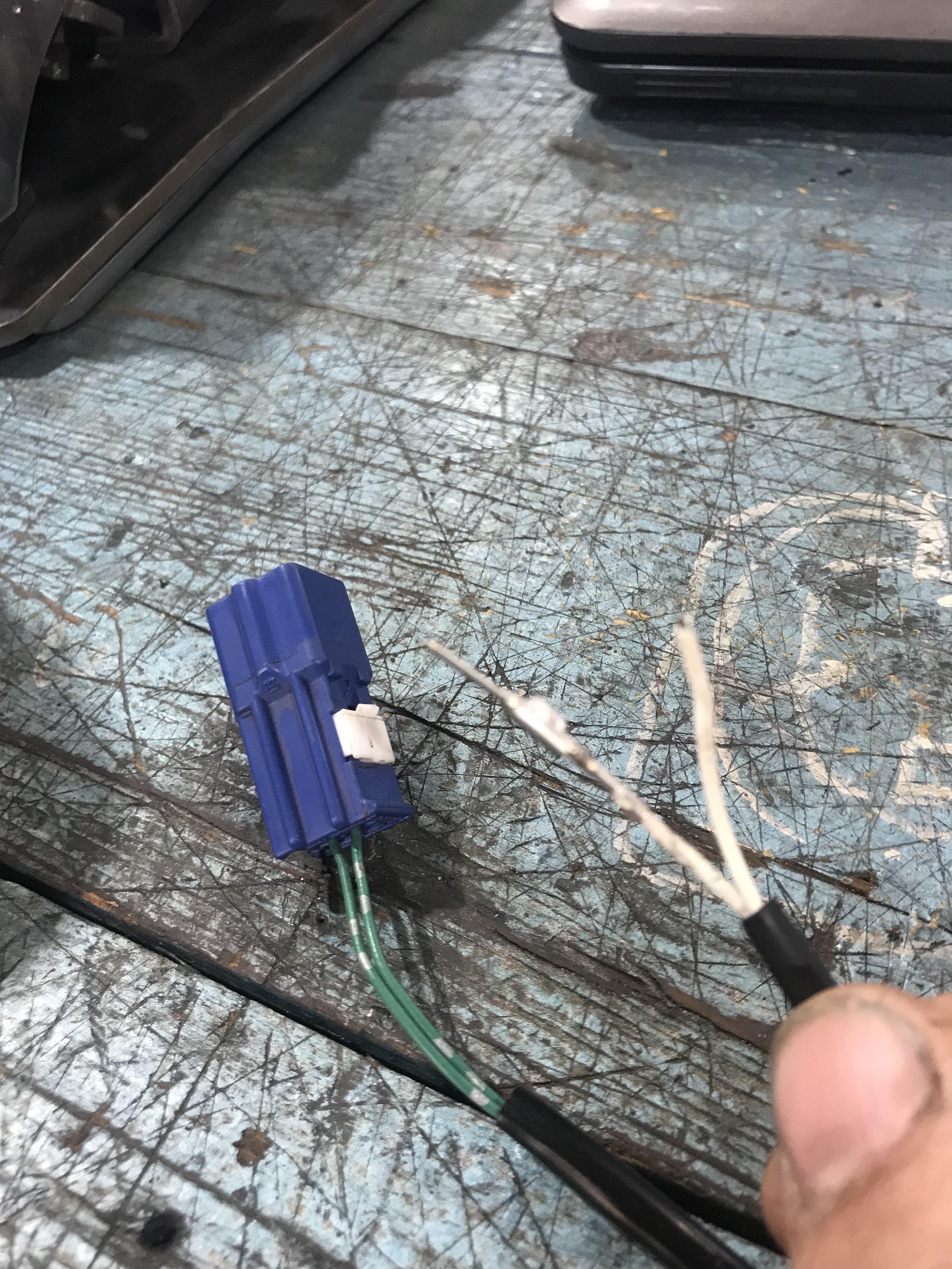

    • Откуда: Краснодар
    • Машина: tlc 100
    Без глобального рабора не получится вытащить. Имхо, легче обрезать и потом спаять стык в стык. Я так и сделал. Ничего в этом такого нет: пайка и термоусадка. Это не двигательный отсек, где пайка критична....

    1 час назад, BoumBom сказал:
    :ok:

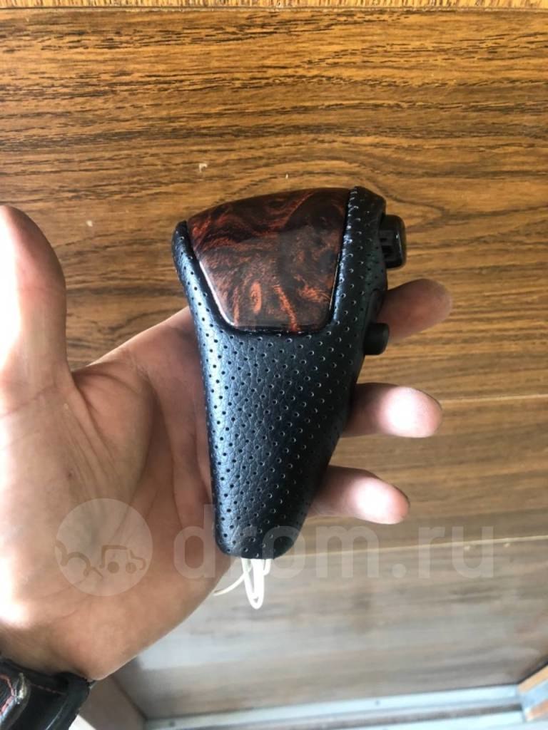

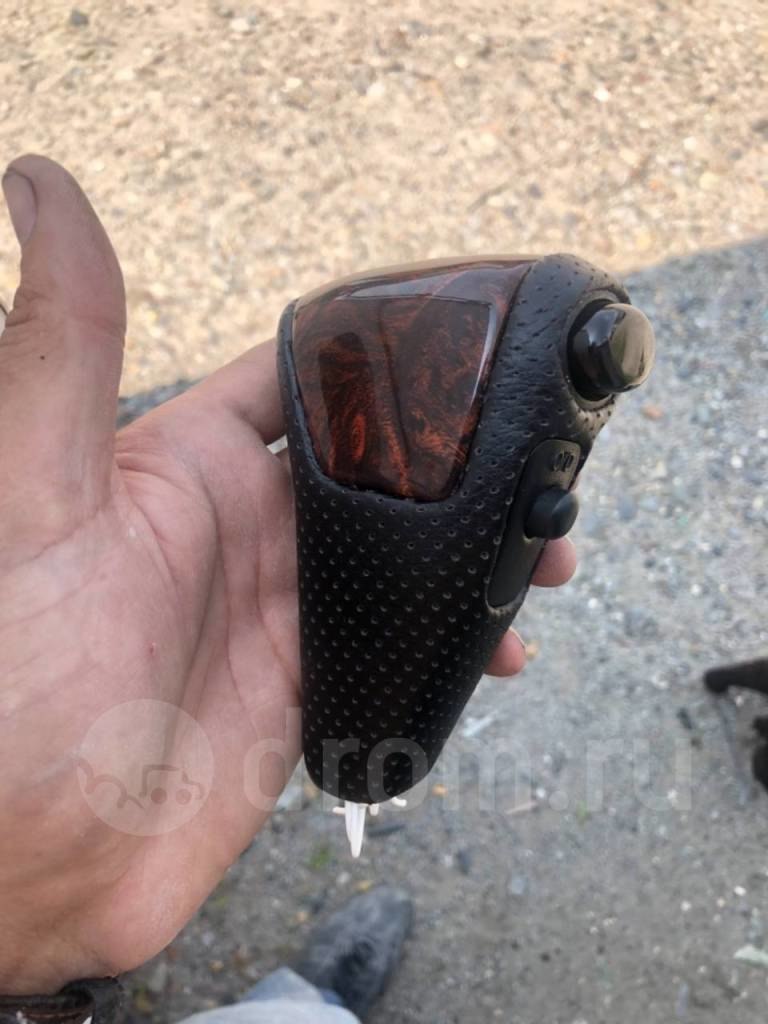

    Где такая красота водится?
    • Машина: 80
    30.08.2018 в 08:23, Hodok сказал:
    на праворукого 80го есть такие?
    • Откуда: ........
    • Машина: TLC 80 HD FT 97
    26 минут назад, polkinrv сказал:
    Тема техническая, в ней не торгуют
