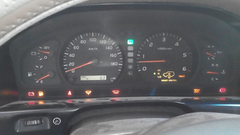

base-roma Откуда: Bishkek Машина: TLC 100 4.2 1HD-FTE #1 Опубликовано: 30 июля 2015 Доброго времени суток форумчане!) У меня такая проблема: ездил по плохой ухабистой дороге и на панели начали мерцать индикаторы (зарядка аккамулятора, давление масла. температура АТ, ручник, вода в фильтре) это происходито примерно неделю, после этого попал в хорошую кочку и у меня эти индикаторы начали постоянно гореть. И перестала работать гидро подвеска, машина стала жесткой на кнопки поднять или отпустить не реагирует. Кто нибудь сталкивался с такой проблемой? Заранее Спасибо за ответы! П.С. Машина TLC 100 2000г 1HD-FTE Вверх Поделиться сообщением Ссылка на сообщение Поделиться на других сайтах
dilektor11 Откуда: Архангел-город Машина: Тойота Ярис 1.5(ракета), 80ка 35" VX, ТЛК 78 пруль продан #2 Опубликовано: 30 июля 2015 На проблемы с геной смахивает, такая цветомузыка обычно при умирании реле-регулятора на 80ках Вверх Поделиться сообщением Ссылка на сообщение Поделиться на других сайтах
base-roma Откуда: Bishkek Машина: TLC 100 4.2 1HD-FTE #3 Опубликовано: 30 июля 2015 Сегодня отдавал генератор на проверку сказали что все нормально работает. Без нагрузки показывает 14.3v С нагрузкой (фары дальний свет, печка ) 13.6v Может разъем где нибудь отошел? Вверх Поделиться сообщением Ссылка на сообщение Поделиться на других сайтах
base-roma Откуда: Bishkek Машина: TLC 100 4.2 1HD-FTE #4 Опубликовано: 31 июля 2015 Спасибо! Занялся проверкой разъемов, как найду отпишу в чем проблема была Вверх Поделиться сообщением Ссылка на сообщение Поделиться на других сайтах
