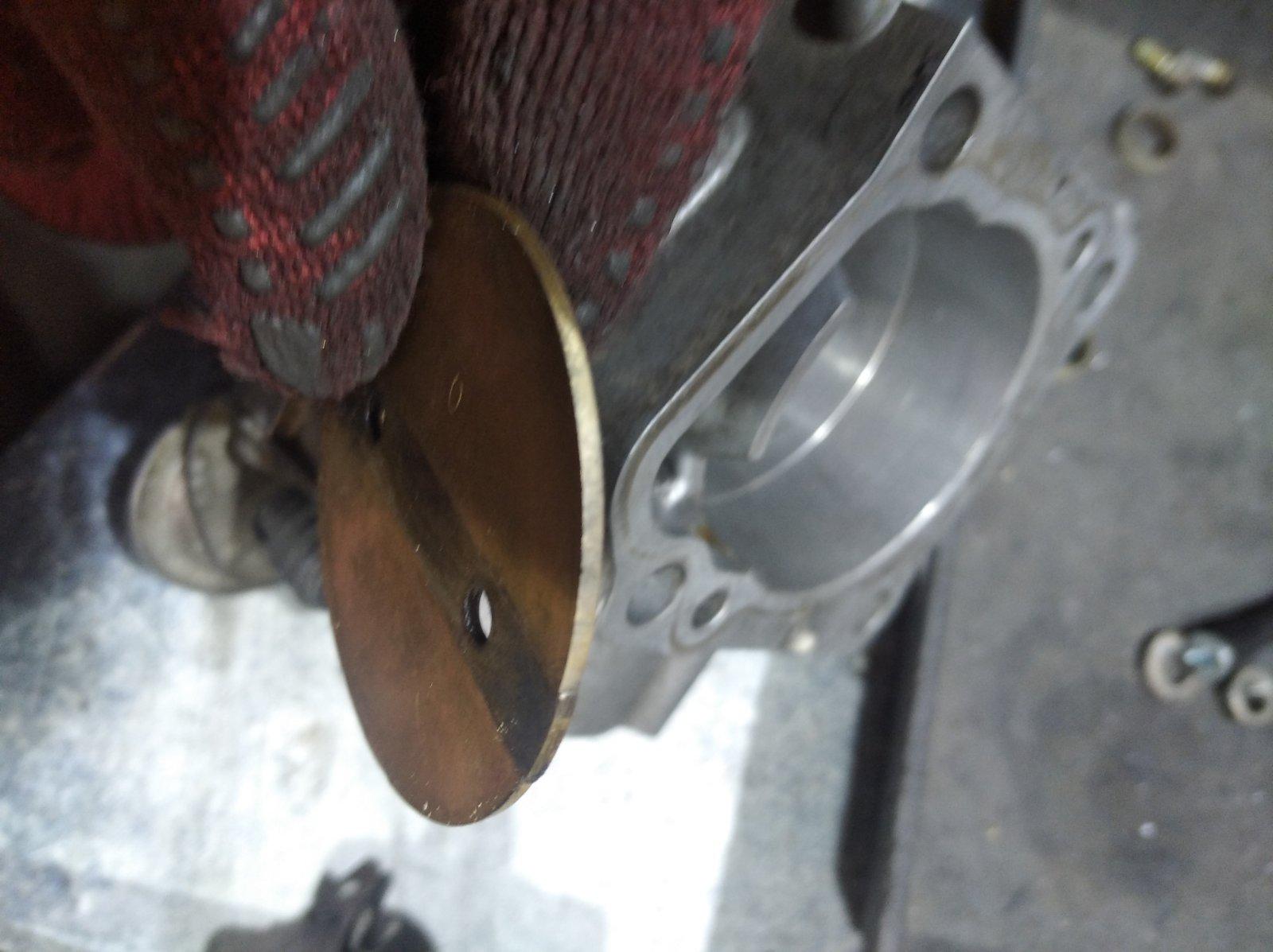

Вчера вечером опать заглохла стоя на месте. На СТО говорят нужно на реставрацию отдать дросельную заслонку
  • Откуда: Кропивницкий
  • Машина: 4runner 185 3.4 1996 + Fortuner 4.0 2007

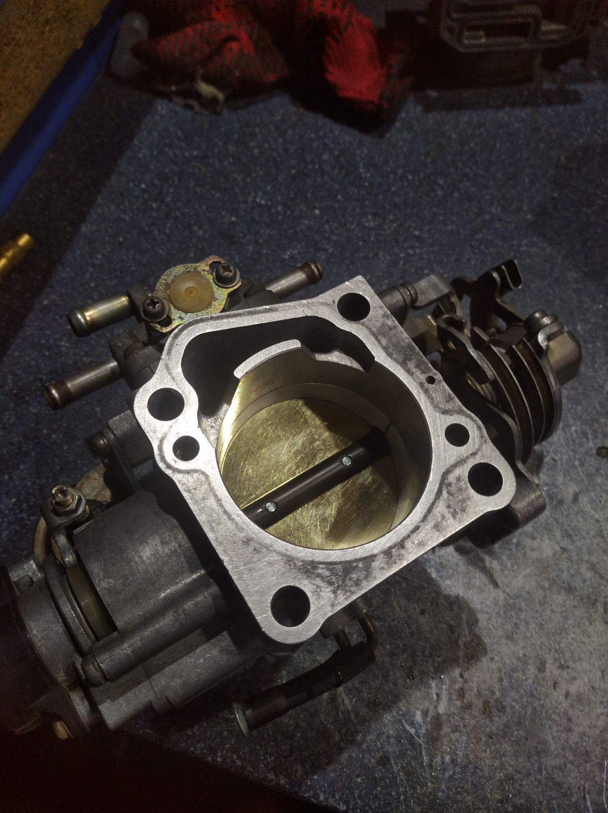

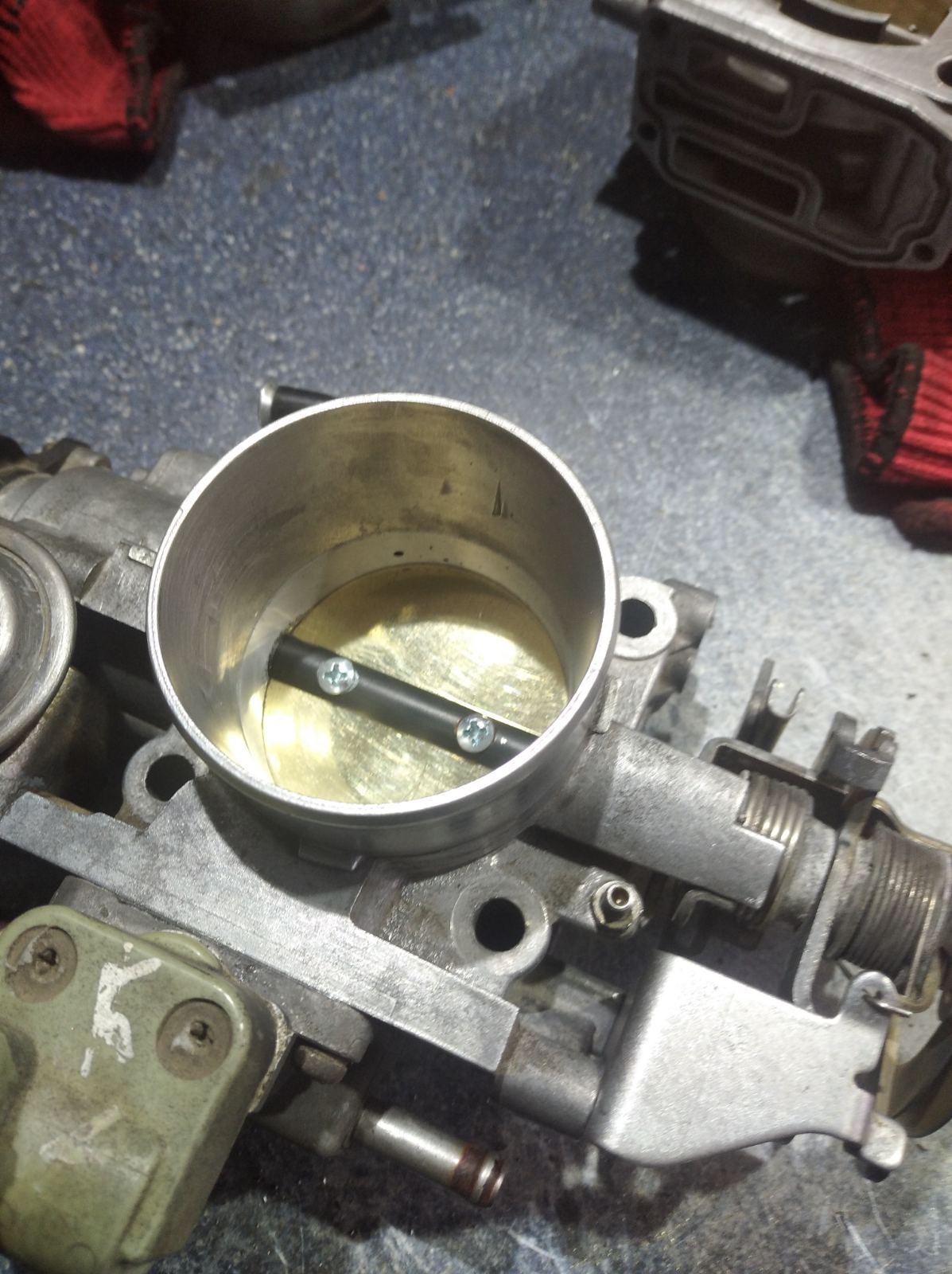

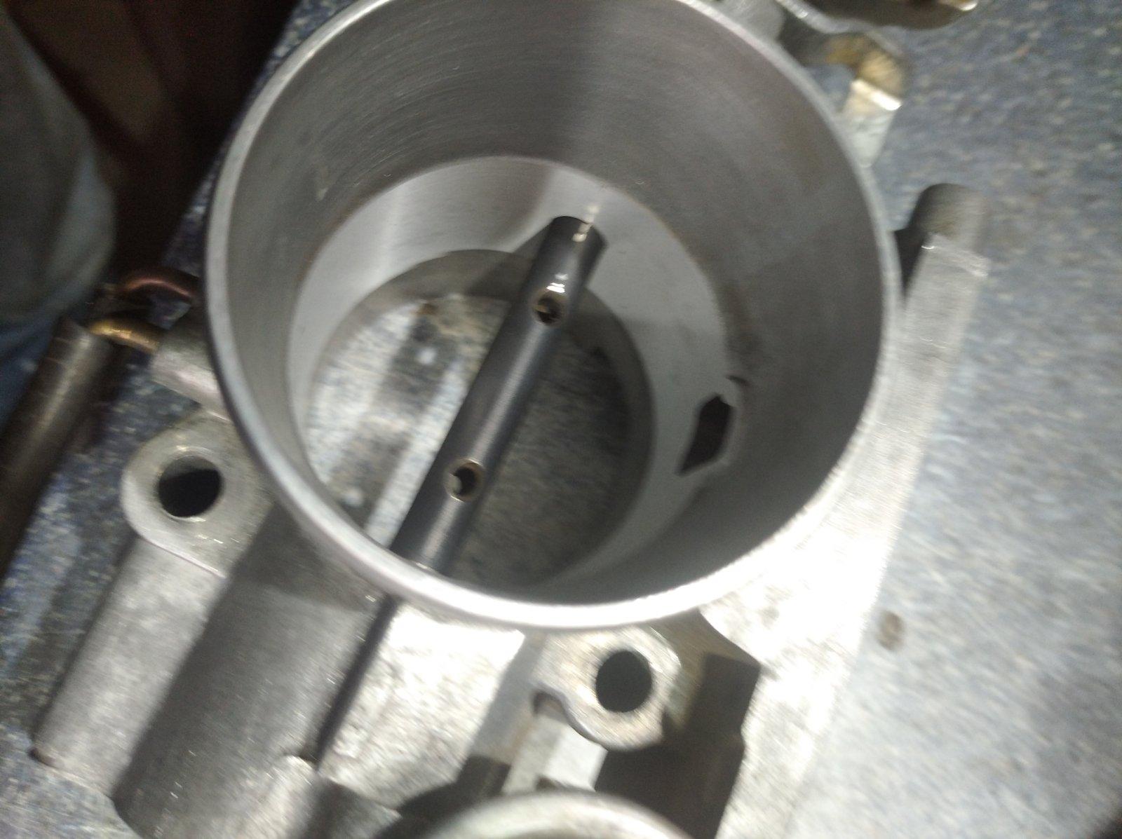

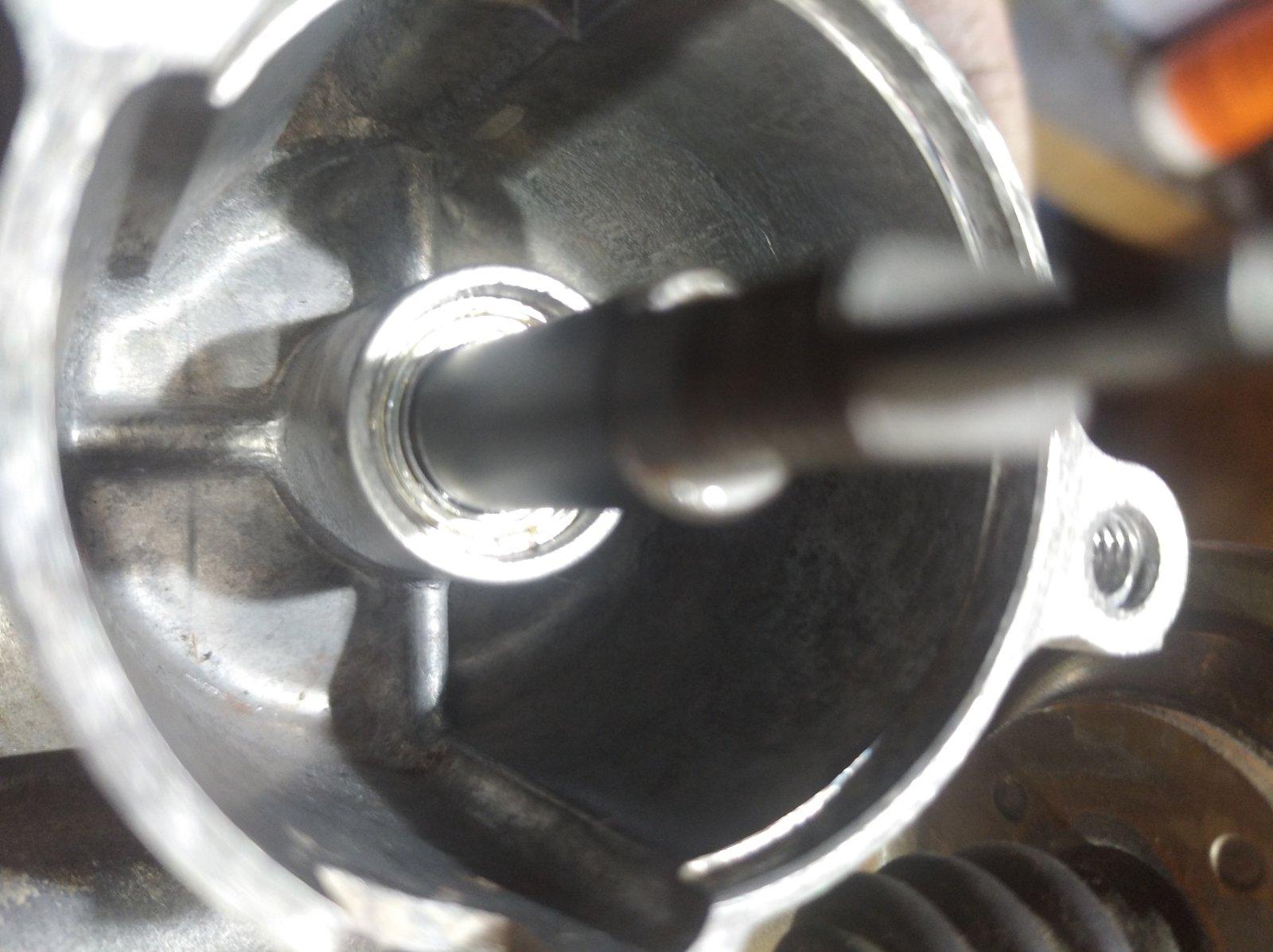

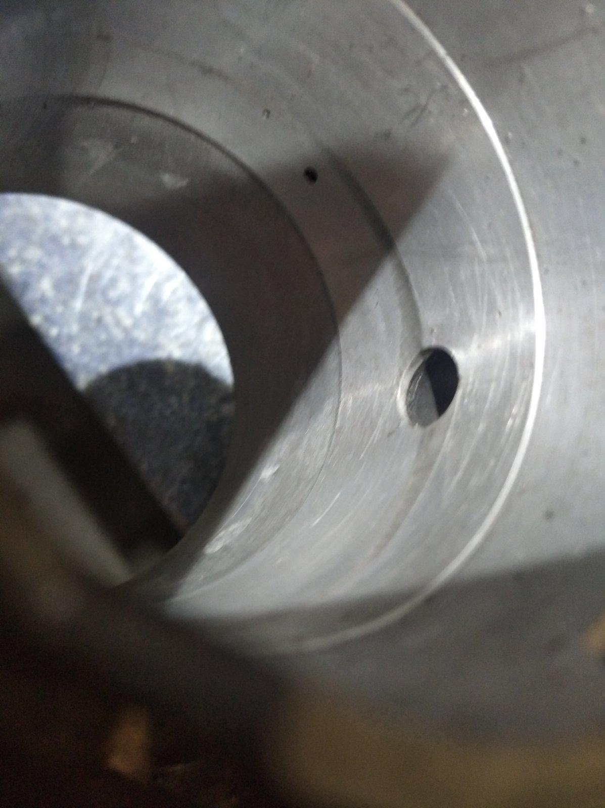

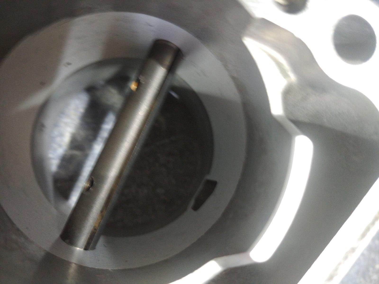

Вскрытие показало выработку дроселя:
После разных манипуляций:
Пока ещё толком не поездил. Но результат виден сразу. На паркинге, как и на драйве, обороты +-600, когда двигатель прогрелся.
Глохнет или не глохнет время покажет.

Отчёт для форумчан:
Спустя Несколько месяцев после восстановления/ремонта дроселя, проблем с "глоханием" двигателя небыло. И думаю уже не будет, ибо всё работает чётко. Обороты на тормозе и на паркинге 600.
