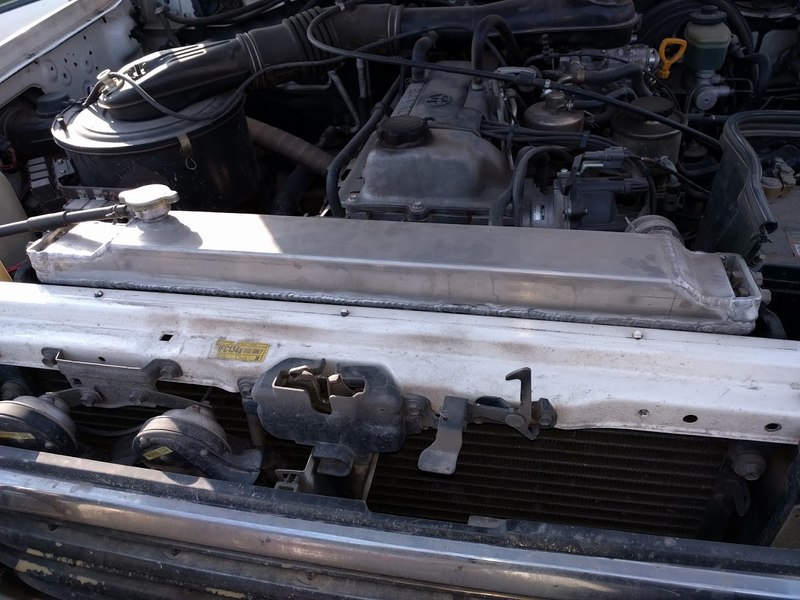

    Взять с грузовика :) хороший радиатор. Желательно с 20-30 тонника. Найти хороших сварщиков по алюминию, вырезать соты с грузового под размер крузаковского, скопировать  из алюминия все планки, крепления с крузаковского, с алюминия сварить верхний и нижние бачки и успокоится и выкинуть тойтовское гомно. А не пытаться оживить какашку.
    Еще забыл :) - при сборке установить в бачки отсекатели чтобы поток шел разу вниз потом ввверх потом опять вниз, чтобы вся площадь радиатора эффективно использовалась. А не на 40% как у тойоты.
