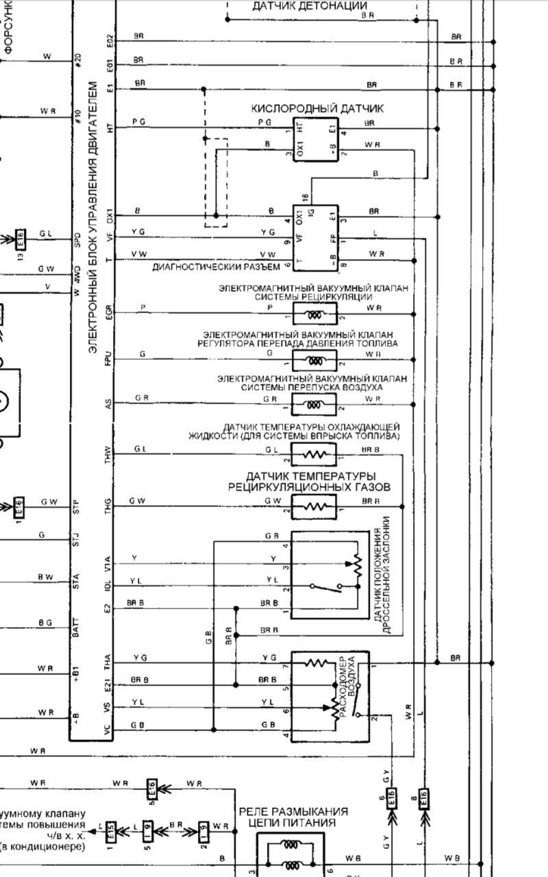

Датчик температуры двигателя на 3vz.
    • Откуда: Spain Torrevieja
    • Машина: UZN 130 1UZ-FE
    ..нет.
    • Откуда: СССР
    • Машина: Hilux Surf 1992 АКПП 3vz-e
    11 минут назад, Sway сказал:
    ..нет.
    это о полярности, я правильно понял?)
    • Откуда: РК
    • Машина: 4runner
    Правильно. Там стоит терморезистор, а ему пофиг как ты его подключиш. Screenshot_20210520-010318.thumb.png.4df3b8b721390808688ee1b2b3155493.png
