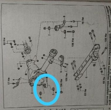

    Изучая массу тем про трансмиссионный удар и составляя стратегический план наступления и сражения с этим явлением у меня, я прочитал про некоторые победы с этим стуком после замены сайлентблоков переднего редуктора. Оно в общемто и понятно, что если сайлентблоки убиты, мост гуляет вперед назад и это может быть причиной ударов при переключении с реверса на драйв. И тут я вспоминаю, что еще при ранней диагностике мне написали что разбит сайлентблок переднего редуктора. Ехать на СТО еще раз проверять какой наверное надо.
    Но все же спрошу несколько вопросов у опытных тойотоводов.
    На схеме видно существование трех сайлентблоков\кронштейнов. Два кронштейна и один сайлентблок. Кронштейны дорогие в районе 5-6 тыр. Сайлентблок именно один- около 1,5 тыр.
    1.Что показывает практика? Менять все три? Это расходники ? Или какие то ходят очень долго?
    52380-60030 кронштейн переднего редуктора.
    52380-60040 кронштейн крепления корпуса дифференциала
    и именно сайлентблок ниже написал - вижу два штуки.
    2.Меняется легко эти сайлентблоки\кронштейны? Или нужно снимать редуктор и разбирать пол передка?
    3. Тот который на схеме самый дешевый , номер 1 . Экзист дает два номера. Поясните что именно нужно покупать\менять?
    41651-60010 - Подушка редуктора и 41651-60010 - подушка крепления дифференциала ?

    и еще маленький вопрос. там где обведено 4 , перед сайлентблоком стоит *3 . Это как читать?
    Это сноски, которые говорят, что данная деталь применяется только при определенных условиях.
    Условия написаны справа по центру.
    Судя по всему данная деталь появилась на машинах, выпущенных с августа 2000 года.

    Нашел я яму.... Нашёл все сайлентблоки переднего редуктора. Ответ был на поверхности.
    Ищется кронштейн 52380-60030

    нужно поменять переднюю подушку переднего редуктора (сотка дорестайл)
    на "авто-то" не смогли помочь (нет у них самой подушки, только с крышкой за 9тр... на схеме нет !!!))))
    может кто подскажет код запчасти...
    по логике там
    1. сама подушка
    2 шайба верхняя
    3 шайба нижняя (2шт)...
    но на схеме, рисует только две шайбы...
    Заранее спасибо.

    В книжке не та схема.
    Подушка 41651-60010
    Верхний сайлент 41653-60010
    Нижняя шайба 41654-60010
    Вроде рестайл-дорестайл одинаково, но надо проверить.
    Сайлентблок 1-06-562
