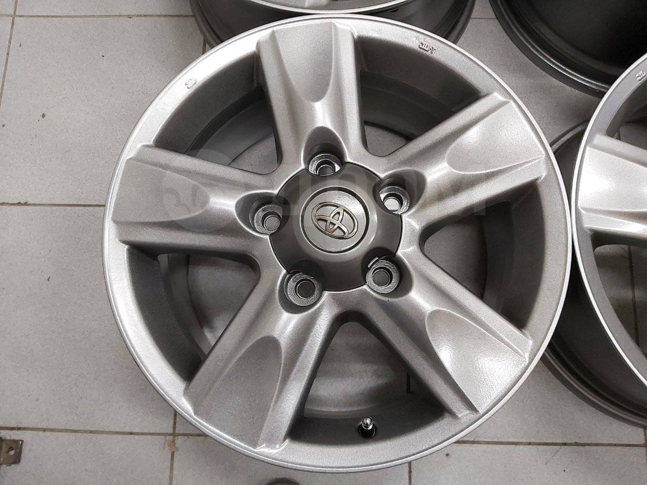

Подниму. Диски как на фото встанут на сотку( передние колпачки на ступицу закроются ) ? Позиционируются вроде как для Рестайл 2015. Называются Indiana и идут на европейский рынок. Тех вроде родные R18 et60 5x150 центр 110

С этими цифрами на 100-ку подойдут.

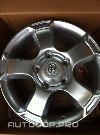

Временно ставил на LX 470 Комплект дисков с Тундры 2008г.в. - передние колпаки не застегнулись. Вот реплика свежая встала от 570го: 2017120212_2673627_29530944.jpg
Встанут и колпачки закроются. На колпачках в самом центре торчит пипка ~4мм, её только отломить придётся.
R17 от первых 200-ток тоже без проблем с колпачками встают.
  • Машина: TLC100 VX 4.7 2006г.в.
Вот такого ответа я и ждал. Спасибо, дружище !

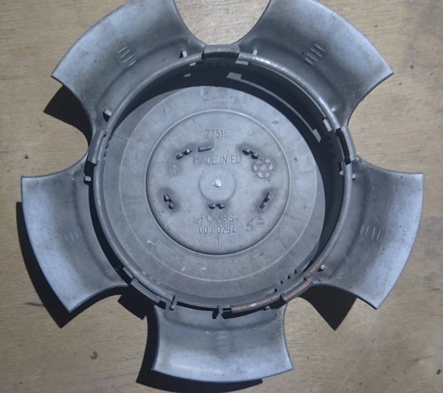

В 03.03.2018 в 08:22, Lion сказал:
Добрый вечер, какой артикул у данных колпачков давно ищу - не где не могу найти.
  • Откуда: Обнинск (40)
  • Машина: LX470'06. БЫЛ TLC80'97/4'/35MT. БЫЛ 4Runner'91/2'+2.3'/33MT
3 часа назад, ATLET сказал:
Я тоже пока не нашел.
