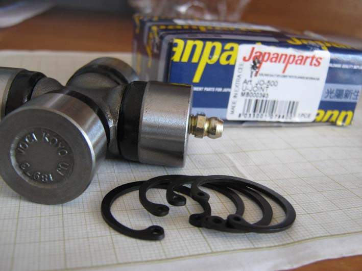

stivs 54 Откуда: П-Камчатский Машина: TLC80, 1HDT,МКПП, +2". TLC Cygnus. #42 Опубликовано: 16 мая 2016 так это оригинал. а койо на 80ки не делает. По крайней мере, . я за 15 лет не нашел и ездил на всяком овне. типа джиэмби. Так на оригинале ничего не пишут? В таком случае , можно в коробку что угодно натолкать без надписей? Вверх Поделиться сообщением Ссылка на сообщение Поделиться на других сайтах
Anton70 86 Откуда: Москва Машина: TLC 80 1994 г. Араб.VX.двиг. 1FZ-F, МКПП, PartTime, ГБО. #43 Опубликовано: 16 мая 2016 Так на оригинале ничего не пишут? В таком случае , можно в коробку что угодно натолкать без надписей? Так и делается Вверх Поделиться сообщением Ссылка на сообщение Поделиться на других сайтах
DEDULYA 44 Откуда: г Череповец Машина: 80-ка 1HZ мкпп. л.руль. 33 -35". Лифт 4" Собаками. #44 Опубликовано: 16 мая 2016 Про которую Дядя Костя писал. но она для L-200. Вверх Поделиться сообщением Ссылка на сообщение Поделиться на других сайтах
Anton70 86 Откуда: Москва Машина: TLC 80 1994 г. Араб.VX.двиг. 1FZ-F, МКПП, PartTime, ГБО. #45 Опубликовано: 16 мая 2016 (изменено) Вот думаю, может ради интереса крестовину Japanparts заказать для 80-ки. Какого производителя крестовина в коробке будет? Вот только, если там говно какое нибудь, куда его девать потом Изменено 16 мая 2016 пользователем Anton70 Вверх Поделиться сообщением Ссылка на сообщение Поделиться на других сайтах
DEDULYA 44 Откуда: г Череповец Машина: 80-ка 1HZ мкпп. л.руль. 33 -35". Лифт 4" Собаками. #46 Опубликовано: 16 мая 2016 если заднюю. то без названия. но похожа на тойо. Вверх Поделиться сообщением Ссылка на сообщение Поделиться на других сайтах
DEDULYA 44 Откуда: г Череповец Машина: 80-ка 1HZ мкпп. л.руль. 33 -35". Лифт 4" Собаками. #47 Опубликовано: 16 мая 2016 (изменено) Антон. если заднюю. то без названия. но похожа на тойо в лучшем случае. но может и на джиэмби в худшем. Я на неделе крутил в руках с внудреними сальниками.как у тойо.. japanparts - упаковщик Изменено 16 мая 2016 пользователем DEDULYA Вверх Поделиться сообщением Ссылка на сообщение Поделиться на других сайтах
Anton70 86 Откуда: Москва Машина: TLC 80 1994 г. Араб.VX.двиг. 1FZ-F, МКПП, PartTime, ГБО. #48 Опубликовано: 17 мая 2016 (изменено) Антон. если заднюю. то без названия. но похожа на тойо в лучшем случае. но может и на джиэмби в худшем. Я на неделе крутил в руках с внудреними сальниками.как у тойо.. japanparts - упаковщик Ну если на TOYO похоже - смысла нет конечно. в покупке. Сам стараюсь оригинал ставить, О покупке japanparts - это так, в качестве эксперимента, узнать что лежит в коробке, а в их коробке может лежать что угодно. А вот переднюю японпартс никто не заказывал? Изменено 17 мая 2016 пользователем Anton70 Вверх Поделиться сообщением Ссылка на сообщение Поделиться на других сайтах
