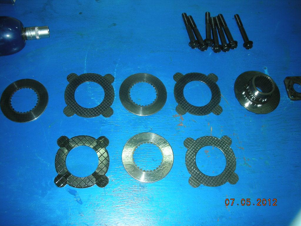

    так кто нибудь попробовал востановить LSD ?
    • Откуда: г. Челябинск.
    • Машина: TLC 70, где-то ТР2. TLC78, тоже подросший.
    Шайба под пружину восстановит LSD, просто  и эффективно. Сжимаешь пружину в прессе в упор, замеряешь высоту. Замеряешь высоту стакана "креста" осей сателлитов. Подбираешь шайбу, что бы высота пружины и шайбы была на 0,2-0,3 меньше высоты стакана. Собираем, улыбаемся.

    • Машина: тойота сурф 1996 1kz-te, мкп, мультимод, truetrac перед, e-locker зад, лебедка Electric Winch 12000 х 2
    Этой шайбой ты приблизишь кончину своего LSD. Уж если разобрал просто поменяй фрикционные диски эффекта и толка будет больше. Ну на сколько позволяет LSD

    04.10.2019 в 14:42, Виталий124 сказал:
    В настоящее время на это лучше даже не тратить сил. Штатный фрикционный LSD один из самых убогих и примитивных типов LSD. Толку от него мало, а вреда много. Гораздо правильнее купить винтовой TrueTrac - этот LSD работает гораздо эффективнее и не портит управляемость в поворотах.
    6 часов назад, Виталий124 сказал:
    Есть их каталожные номера?
    В каталоге есть все номера. Они идут разной толщины. В мурзилке описано как собирать эти бутерброды. Как уже писал выше - овчинка выделки не стоит.

    Вот собственно все номера железок необходимых для ремонта штатного LSD Toyota 8":
    фрикцион дифференциала LSD OEM 42361 - 35161 (8шт)
    фрикцион OEM 42361-35291 (2шт)
     рег. шайбы:
    ОЕМ  90564-50001 0,15 мм (2шт)
    ОЕМ  90564-50002 0,20 мм (2шт)
    ОЕМ  90564-50003 0,25 мм (2шт)
    ОЕМ  90564-50004 0,30 мм (2шт)
    ОЕМ  90564-50005 0,35 мм (2шт)

    кто то еще пружину меняет, но последние LSD редуктора Тойота стала устанавливать более слабые пружины, так что это не обязательно...
    11 часов назад, vladirych сказал:
    Вадим, так вроде бы у TrueTrac есть пружинная шайба которая обеспечивает преднатяг и когда она теряет свою пружинные свойства(садится) то передача момента на прокручивающееся колесо падает? И происходит это относительно быстро...
     Или это не совсем так?
    Скажу более - это совсем не так. Винтовой самоблок работает иначе, и развивает свой КБ от силы, приложенной к винтовым парам сателлит/полуосевая шестерня. То есть чем выше сила, с которой давит чашка дифференциала через сателлит на шестерню полуоси, тем сильнее расклинивает пару сателлит/шестерня о корпус чашки, и тем выше трение в дифференциале - то есть степень его блокировки. Таким образом коэффициент блокировки этих диффов вариативный и зависит от того, как водитель педалирует мотор в данный момент (ну и конечно от нагрузки со стороны грунта/колес).  Пружина преднатяга - это опциональная деталь на винтовых самоблоках, и служит она всего лишь для одной определенной ситуации - когда сила сцепления колес с грунтом слишком мала, и мотор не может развить достаточного усилия на чашке диффа из-за буксования вывешенного колеса, пружина немного повышает нагрузку на забегающей полуоси (тем самым немного увеличивая общее усилие на чашке, повышая КБ), позволяя в некоторых ситуациях стронуть авто с места. Работает она далеко не всегда, и ка ты правильно заметил - довольно быстро теряет преднатяг.
    Червячные диффы поставляются как с пружинами преднатяга, так и без них, так как для многих она просто не нужна (в дорожных условиях). Более того, самая мощная по КБ конструкция червячного диффа Торсен 1 вообще НЕ использует пружину преднатяга. А если совместить любой червячный самоблок с принудительной блокировкой, то пружина вообще теряет всяческий смысл и становится просто лишней деталью. Именно поэтому мы заказывали наши диффы в НИРФИ под лочные редуктора БЕЗ пружин преднатяга. Тем более, что НИРФИ так же предлагает любой Квайф в двух комплектациях - с пружиной и БЕЗ неё.

    Нужны только фрикционы. а так да толку от лсд мало и не надолго
