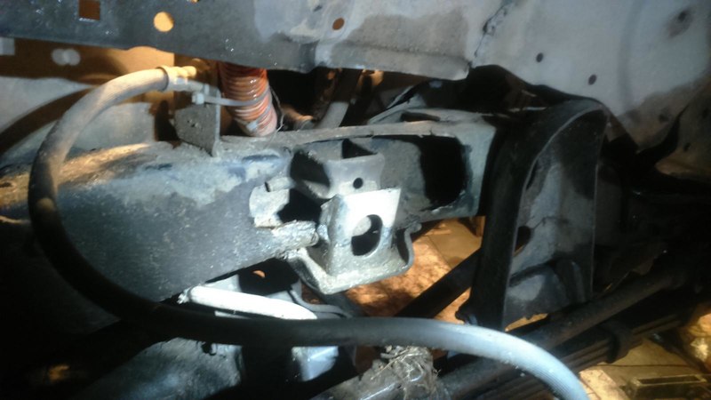

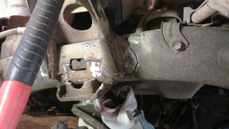

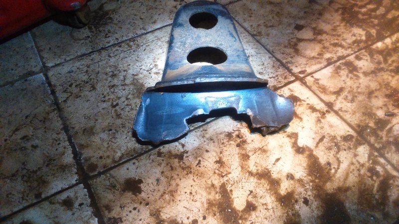

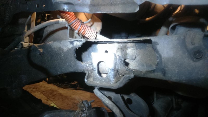

После очередных покатушек, оторвался кронштейн аморта переднего с рамы куском. Вопрос, приварить на место (добавив косынок усиления), или приварить отдельно кусок рамы, усилить косынкой (пластиной)и затем кронштейн?
Во.

Варить на место сразу все  ,  потом усилить раму .
Амортизаторы выкинуть и  купить нормальные .
Еще вариант . срезать кронштейн амотра  с  куска  рамы , приварить этот кусок  ,  усилить .  Кронштейн амотризатора сделать новый  из трубы  , по типу  как  TG делает.
Амортизаторы тоже  выкинуть .
  • Откуда: Хабаровск
  • Машина: LN-106 3L МКПП; TRUENO AE110 5-АFE АКПП
По первому варианту, накладки с права и слева г образные с переходом на верх?  Все без вертикальных швов?
  • Машина: SUZUKI - XL-7
Не стоит бояться вертикальных швов, у тебя коробчатая рама,грамотный сварщик всё красиво сделает.
типа того .
 и  с  внутренней  стороны  рамы  ляпух приварить  надо электрозаклепками  ,  размерами  раза  в  два  длиннее вырванного куска .
если не  делать вертикальных швов , на  чем  усилитель держаться  будет ? Глянь на  раму  ,  там куча  вертикальных швов .
ps
мне второй  вариант больше  нравится .

Под вертикальными я имел в виду перпендикулярные оси участка рамы, тоесть не прямоугольными заплатками усиливать, а типа ромбиками.
Если не трудно, то можно фотку второго варианта, с трубчатым кронштейном?
Варить буду сам, не великий сварщик, но топливные баки и выхлопы делаю, так чта смогу.

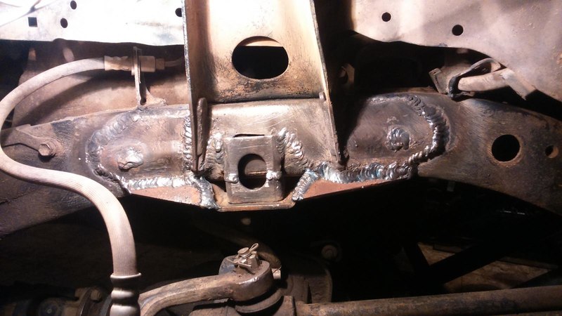

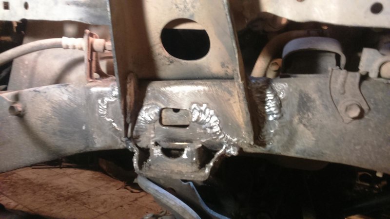

В связи с необходимостью машине работать, получилось быстро и без изысков.

Отлично!

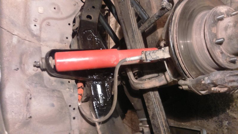

Надеюсь, высоту под свои аморты померял?
  • Откуда: Хабаровск
Так я старое на место приварил, ничего не менялось, а аморт скочед, каяба, рабочий оказался, я думал что заклинил.
