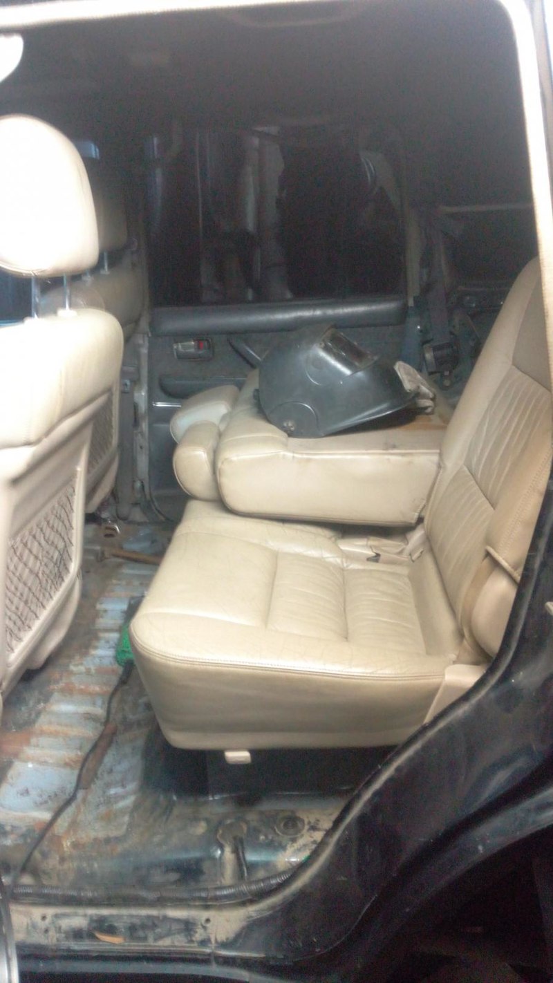

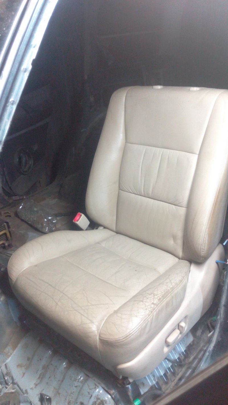

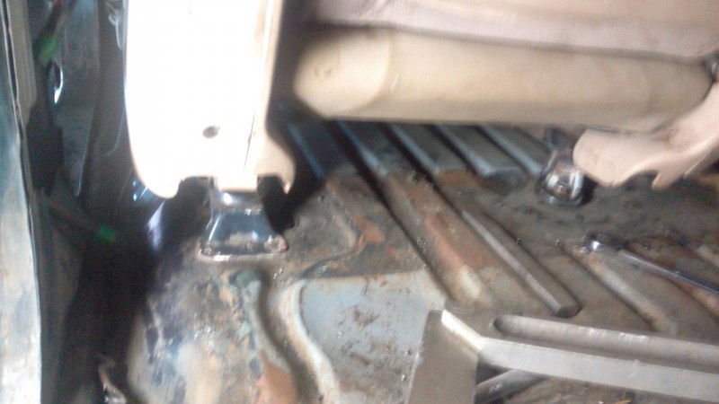

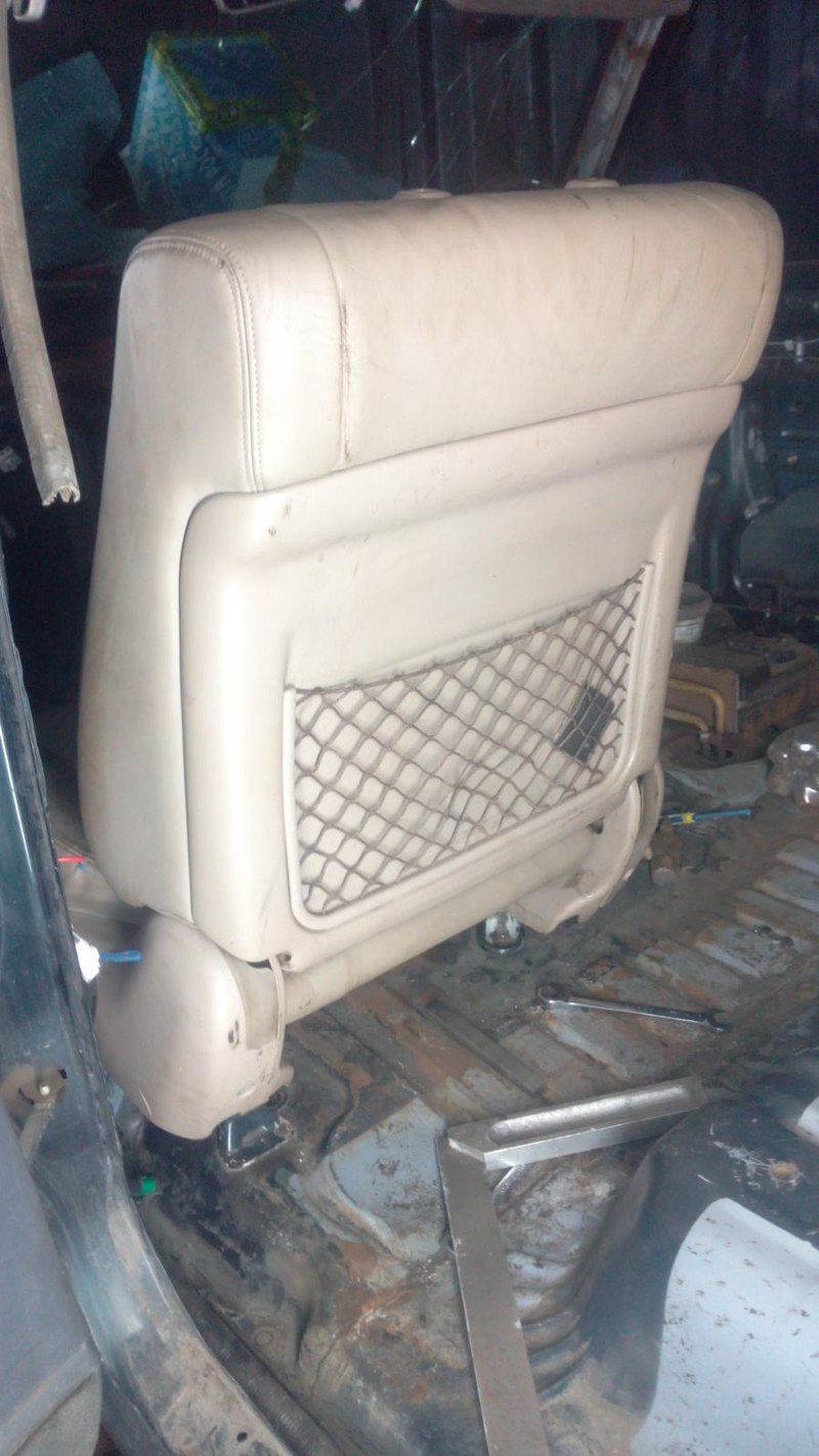

    Сидение опустил максимально низко, благо есть ещё регулировка по высоте. Задние крепления использовал штатные, под передние вварил новые гайки.
    Победил. Задние сидения сдвинул немного назад. При максимально отодвинутом назад переднем сидении, колени в не упираются, сидеть очень комфортно.

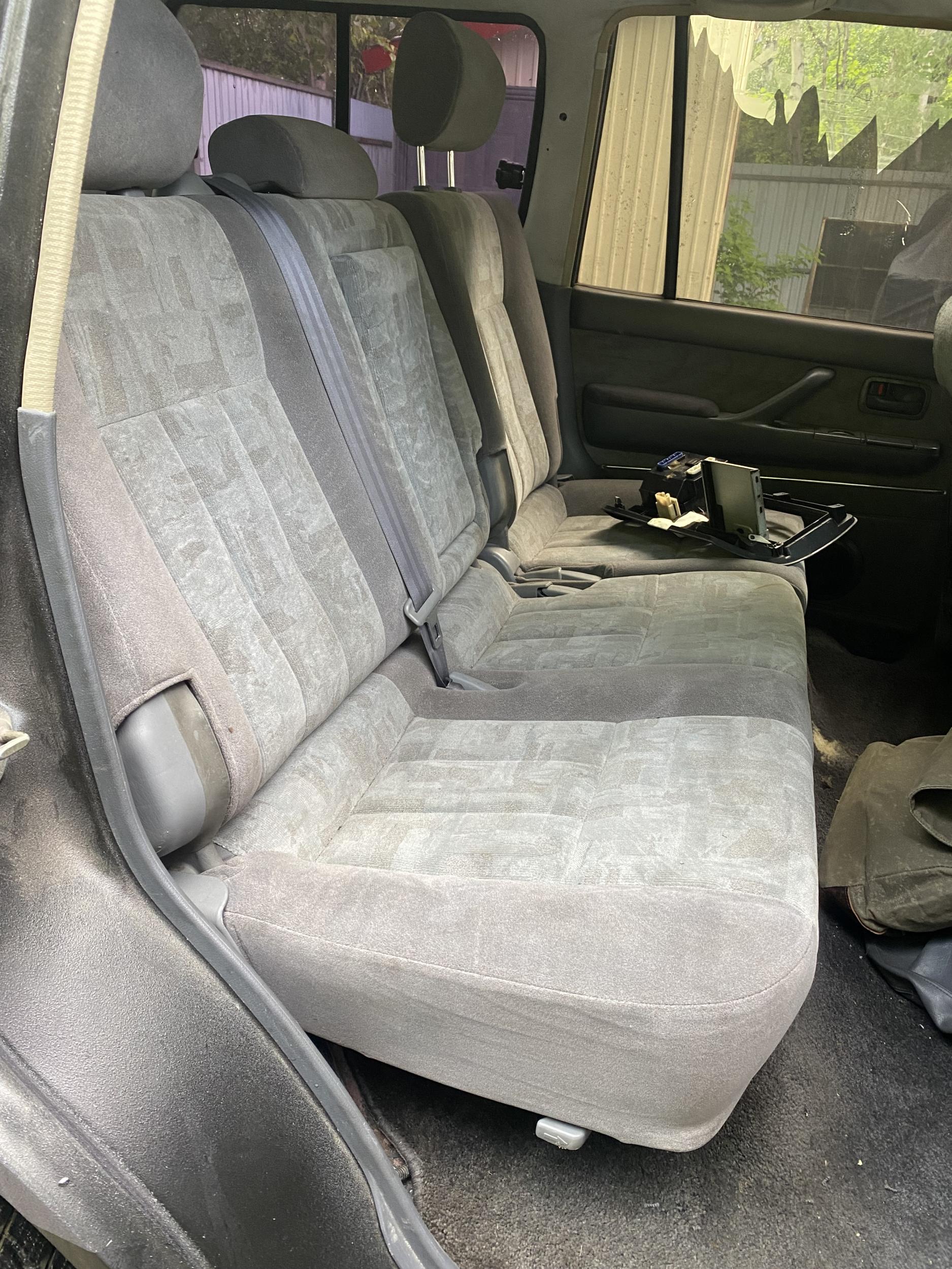

    Тезка, привет! Можешь сделать фото, если нетрудно, что и как доделывал для установки заднего дивана, и не мешают ли задние арки наклонять спинки? Тоже хочу заморочиться установкой сидений от сотки

    в данный момент колхозим задние сиденья от 100
    • Откуда: 4x4kam
    • Машина: жипы японского производства

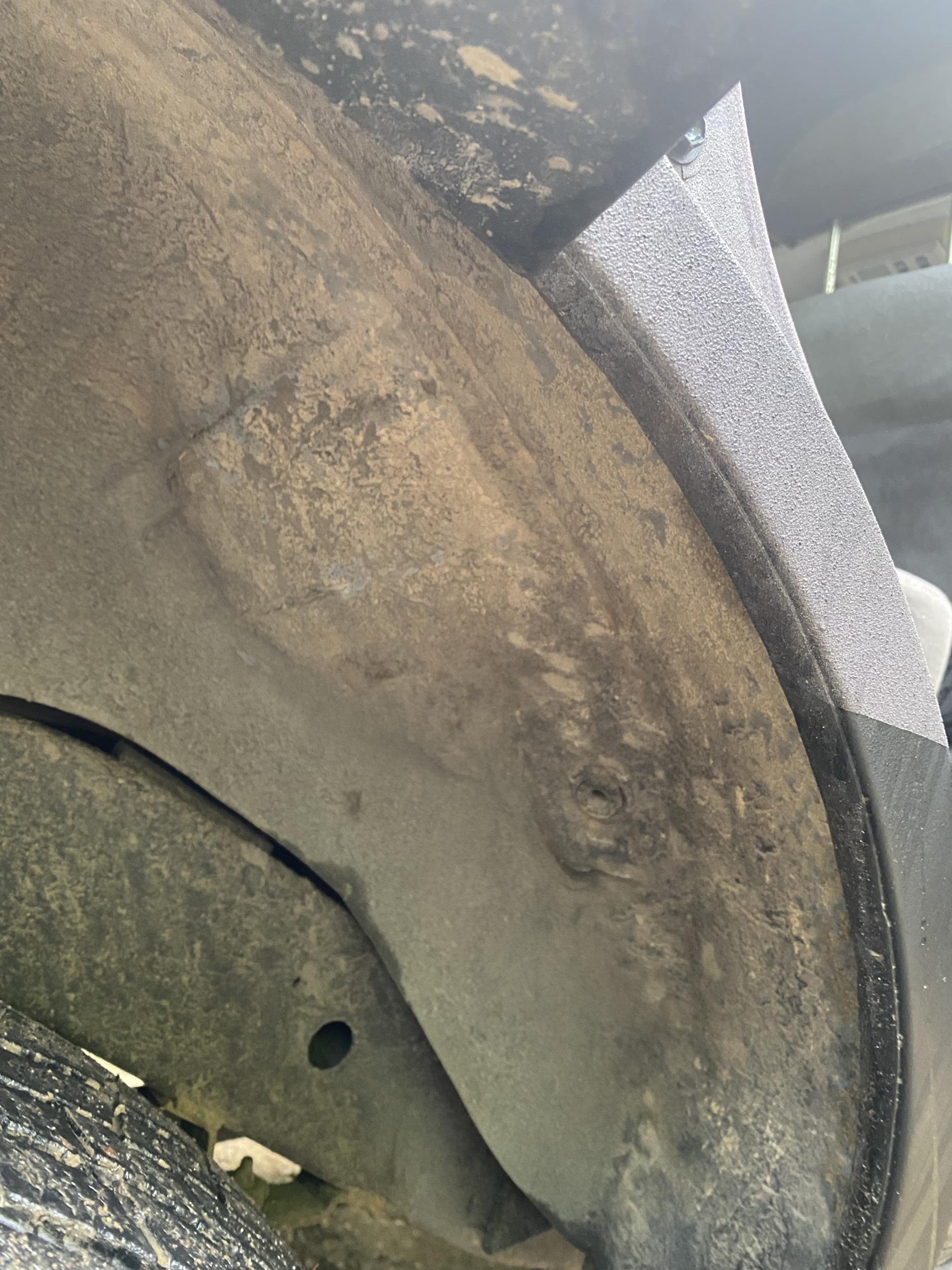

    Вколхозили
    левое без проблем
    правую арку пришлось жёстко иметь кувалдой
