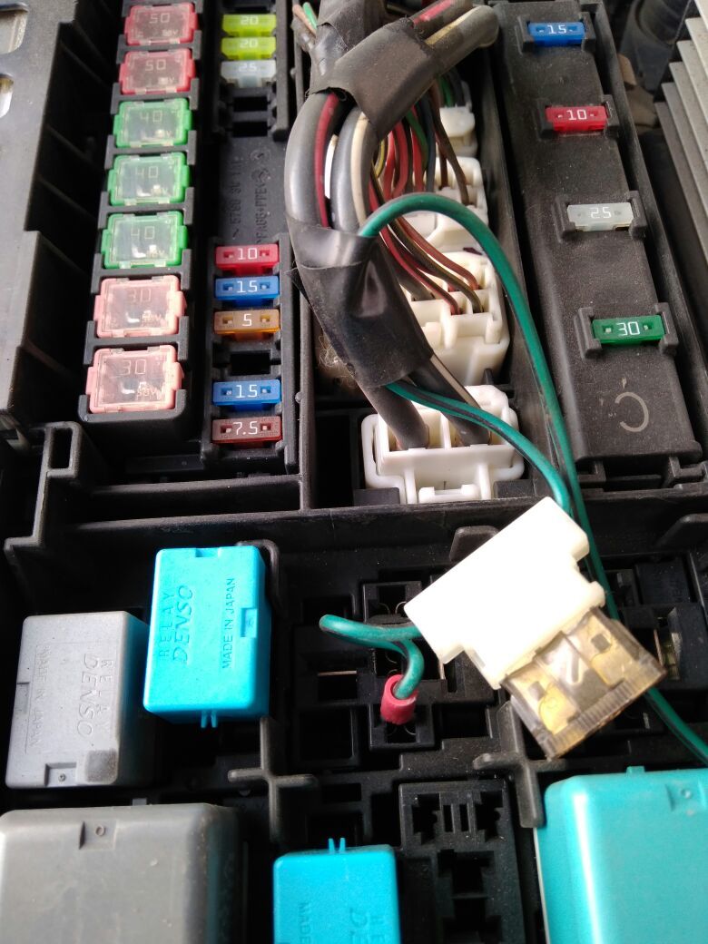

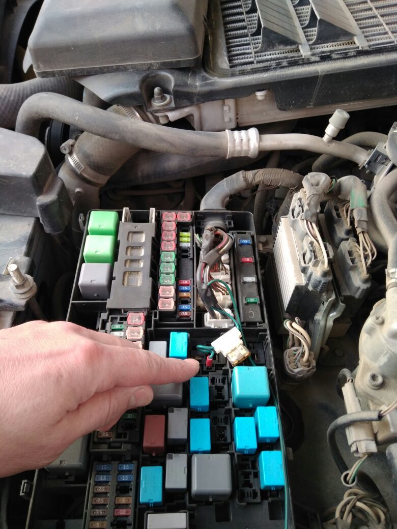

    • Откуда: ХМАО, Когалым
    • Машина: TLC 200 4.5 TD
    Можно и так59ae9f0a75ad8_WhatsAppImage2017-03-06at12_23_52.thumb.jpeg.48c8047a459b05d58220c329cee8a563.jpeg

    Nordmen
    оттуда тоже идет плюс при зажигании? Просто реле обогрева заднего стекла стоит в другом ряду рядом с предаварийной подготовкой (его кстати у вас нет - если нецеленаправленно сняли, то стоит вернуть, подходит обычное ВАЗовское на 30А за 100 руб, чтобы за Денсо 2 килоруб не платить).
    Alexrepin77 Да, там (+) при включении зажигания, если брать (+) с реле обогрева заднего стекла, то при включении обогрева (+) пропадет и дхо не будут работать.
