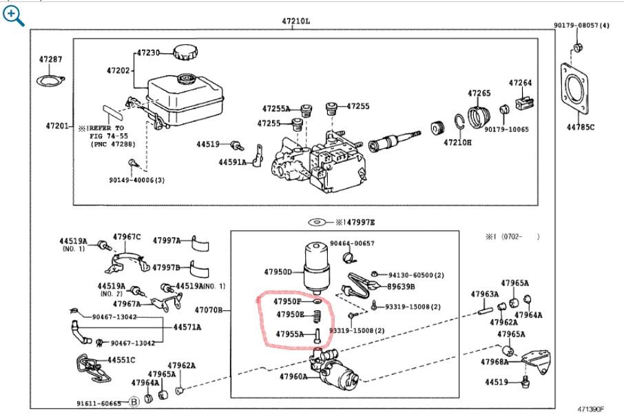

    подниму тему. Ничего толком понять не могу, ссылки не работаю все вышеуказанные. У меня точь в точь ситуация: срабатывает на каждое нажатие, слышу шипение оно все тише тише и снова срабатывание. С чего начать? поменять то что выделено на картинке? или это мертвому припарки?

    Попробуйте стетоскопом четко найти место утечки, основание ли это гидроаккумулятора или может это другой клапан. Менять в клапане гидроаккумулятора да, то что обведено. Можно для начала только кольцо и пружинку, без длинной железяки, ей ломаться негде, только если ржаветь.

    И вот я все поменял. Прошло пол года. По результатам: пока было тепло стало почти как положено работать, по крайней мере держало давление и без нажатий почти не срабатывало. Сейчас похолодало до -15 и все снова здорова. Стоишь на заведённую свистит, раз в секунд 30- минуту срабатывает. нажимаешь держишь тормоз свистит сильнее и срабатывает на каждое нажатие, пока держишь тоже часто. Понять не могу принцип работы. Очевидно что внутри какой-то клапан не держит давление. Неужели менять все в сборе, ну вообще не могу принять такое решение, так как все с чем сталкивалось ремонтопригодно было.

    еще подкину палок в огонь. Приполз в сервис в состоянии: качает на каждое нажатие, без нажатия травит со свистом и качает каждые секунд 10, чуть если нажимаешь тормоз свистит еще сильнее.
    Открутили гидроаккумулятор, подрастянули самую малость пружину и вуаля, качает конечно не так редко как должен, но больше не травит. Так никто и не понял почему это помогло и почему пружина так быстро потеряла свойства (пол года назад ее поставил новую только).
    Если у кого-то есть развернутый принцип работы данного узла, поделитесь, хочу понять. Книжка у меня есть, там очень смазано и однобоко написано, ничего не понятно.
