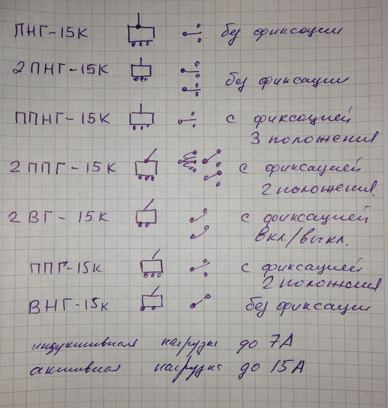

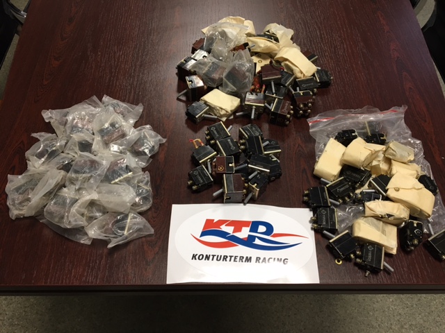

ua2fw 1 Откуда: Калининград Машина: Tойоты #10 Опубликовано: 14 декабря 2016 Ставь советский авиационный без фиксации который, работают годами в спорте. Только достать проблематично. Сколько шт желаете? ))) и табличка типов Вверх Поделиться сообщением Ссылка на сообщение Поделиться на других сайтах
