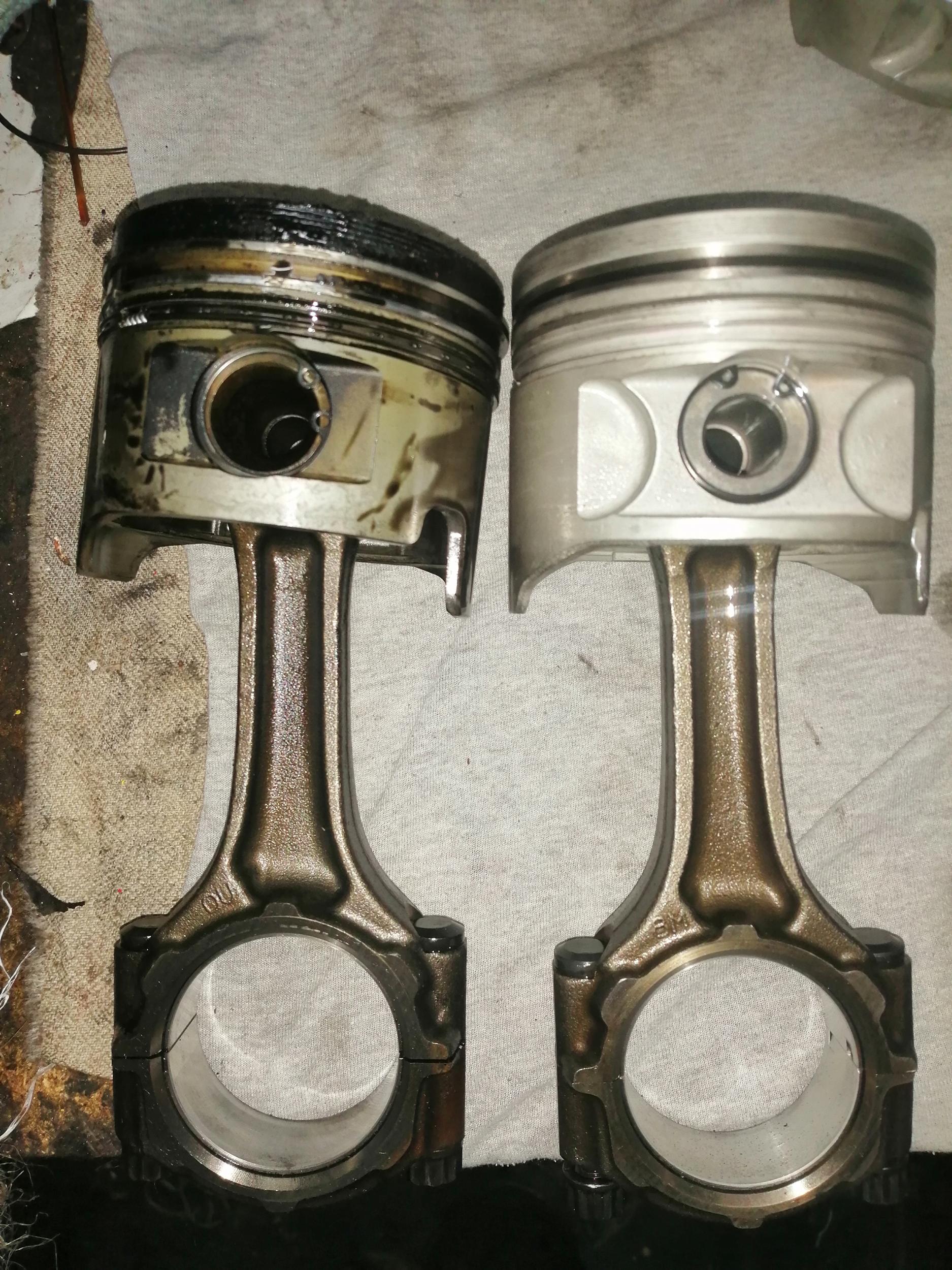

     Гильзы пока не знаю какие. Ни чего не выбирал пока. Завтра если они проточат один цилиндр тогда и посмотрим что там внутри.
      А поршня почему не приспособленны?  Я хотел без турбины попробовать поездить, но для этого коллектора не турбовые нужны, а у меня их нет..
      Ты имеешь ввиду гильзы на клей сажать?
      Эта машина в год проходит 1500км максимум 2000. Прошлый два года прожил это с десяток гонок. Если этот столько же проживёт то это уже хорошо.

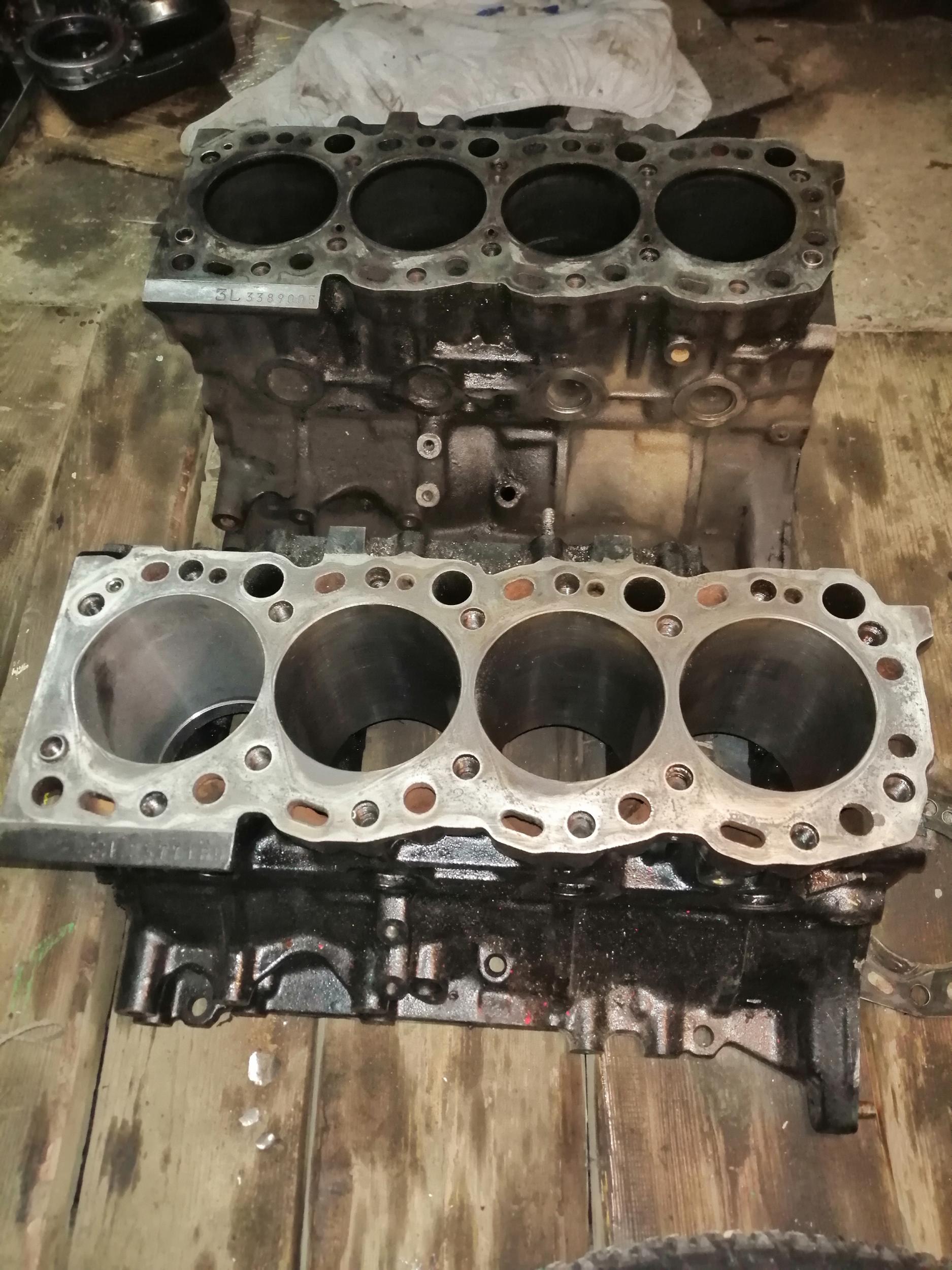

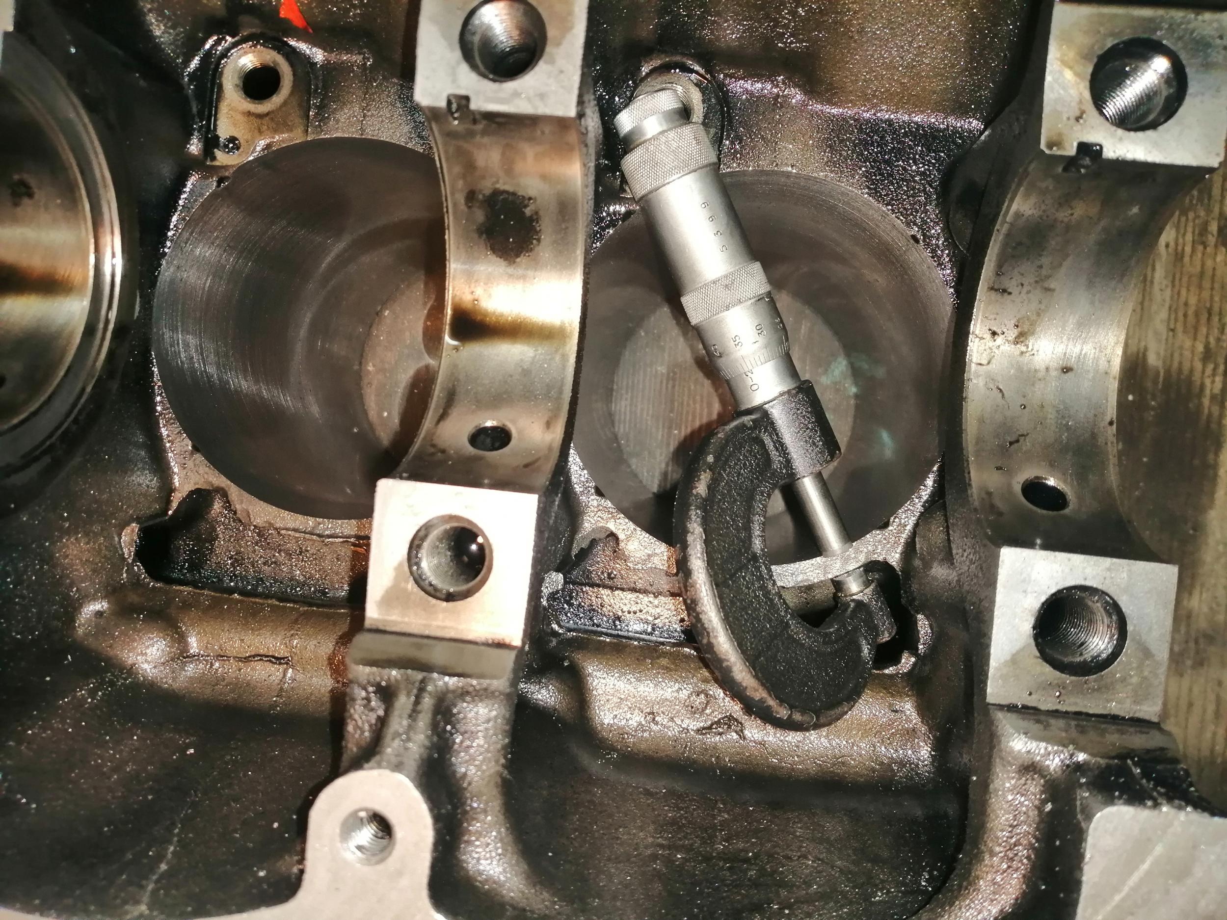

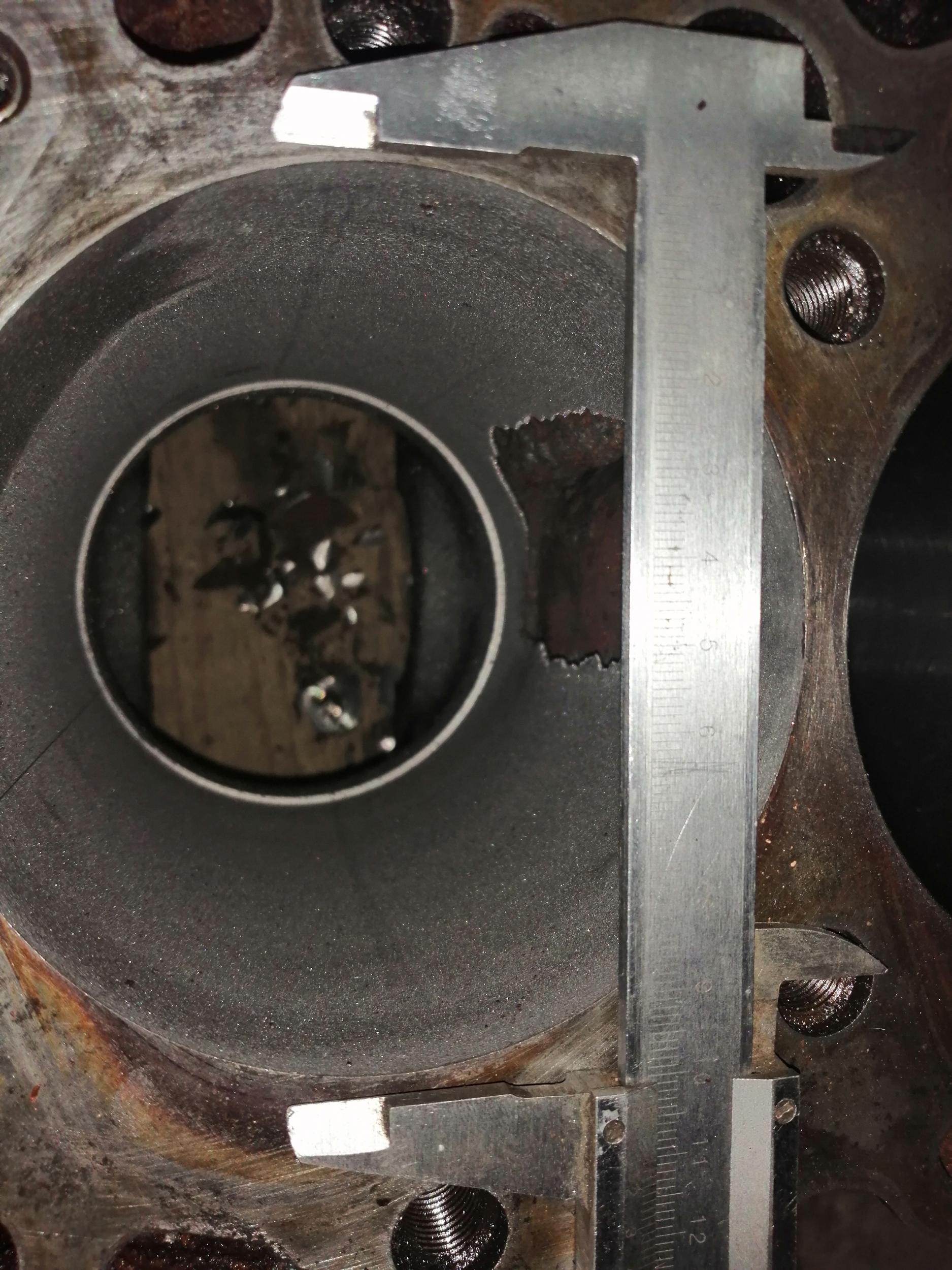

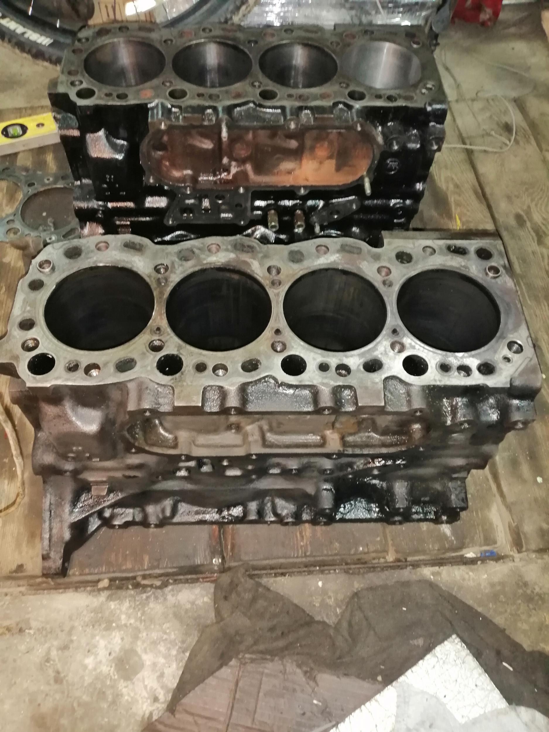

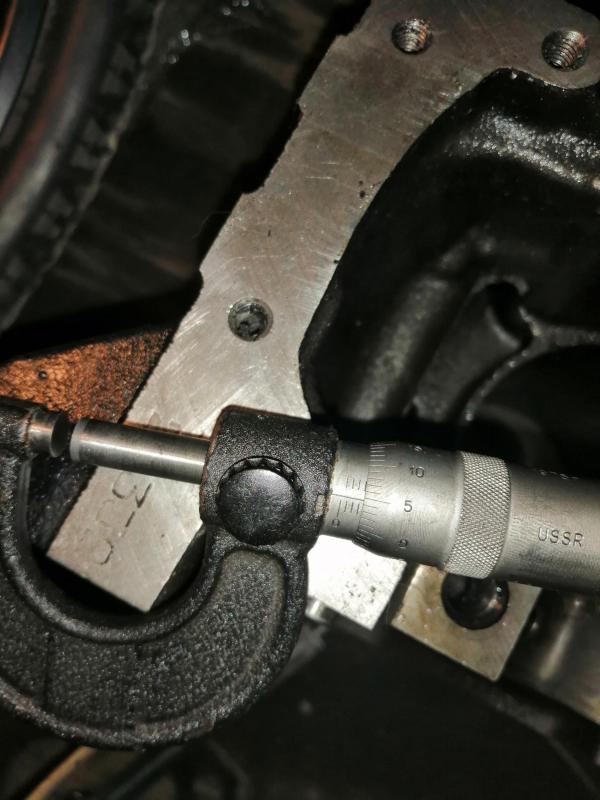

    Расточил я блок что бы посмотреть сколько все таки оставалось там стенки. В моем 2Lte гильза цилиндра в блоке по наружнему размеру 103мм. При поршнях 5L  (99.5мм) стенки оставалось меньше 2мм.  Поэтому надеяться что так он будет работать не приходится. Токаря сказали что гильзу можно было бы попробовать вставить, но на счёт надёжности тоже сомнения. Поэтому я решил теперь попробовать поэкспериментировать с блоком 3L.
     А вот 2L в 3L наверное реально стенки у цилиндров останутся по 3.5мм. Хотя это тоже не шибко много.
      Ну и фото для истории

    Ну тогда растачивать ещё блок и пихать мокрые гильзы... Должно работать...
    15 минут назад, Владимир 64 сказал:
    5L диаметр поршня вроде 100мм...

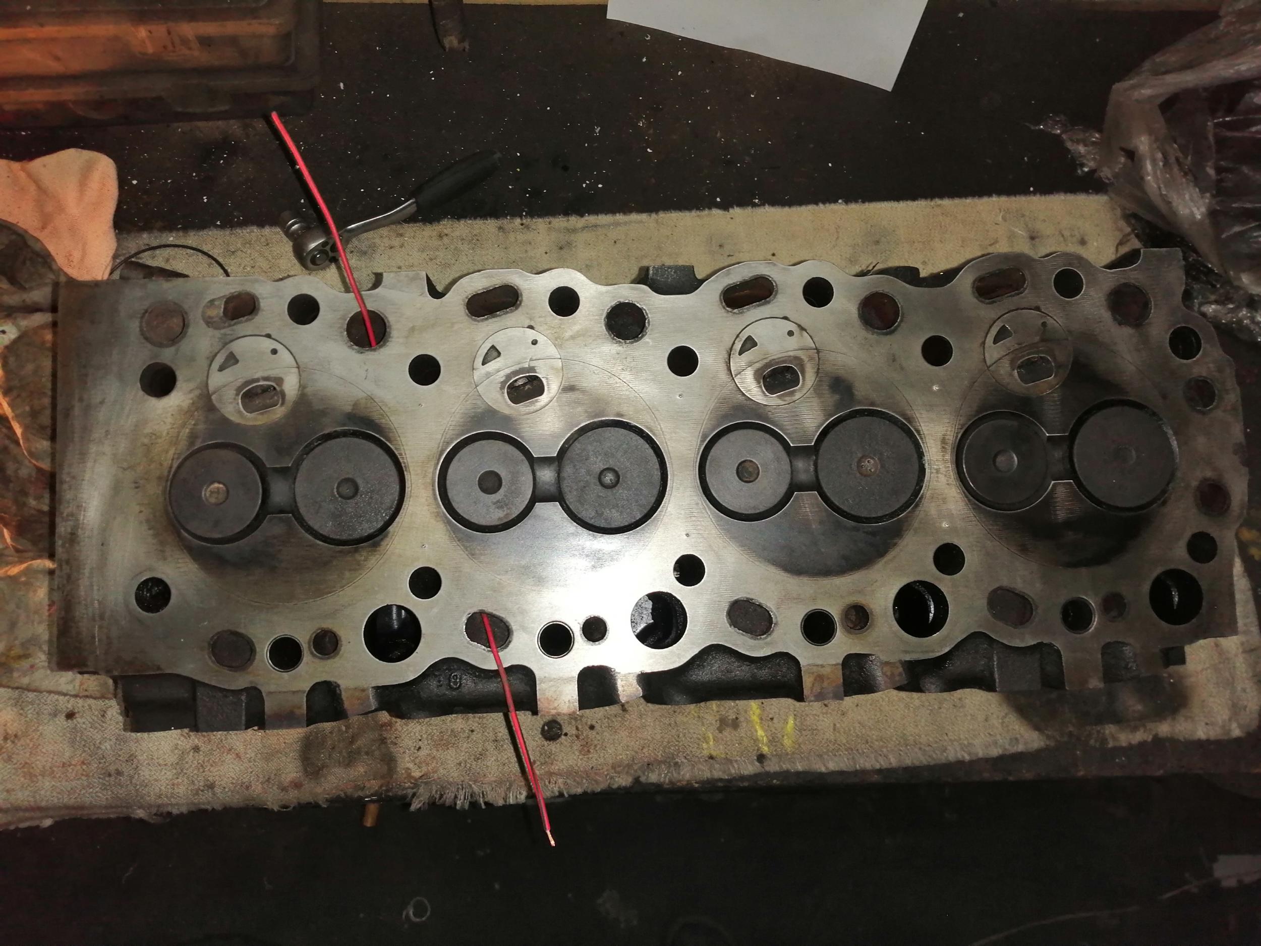

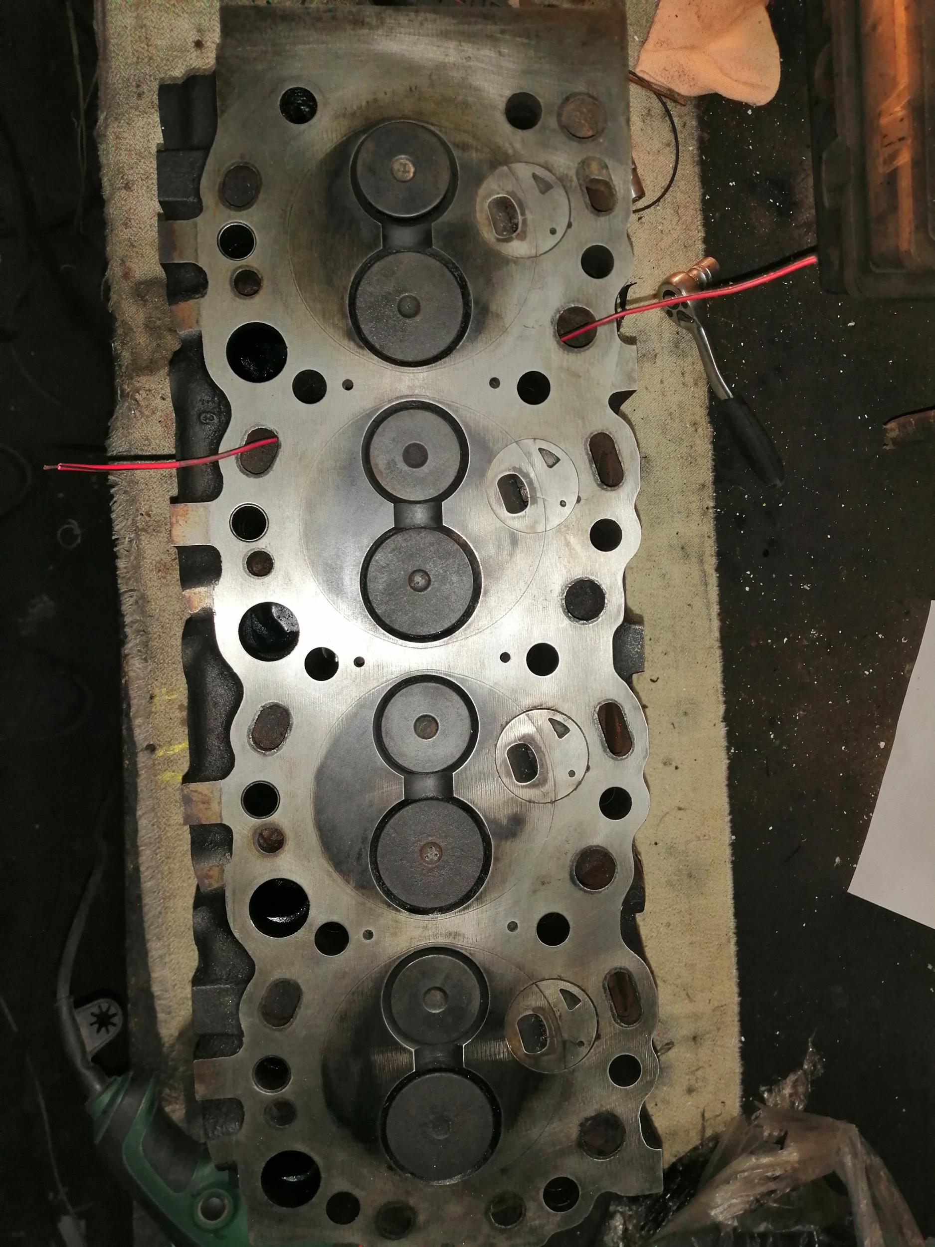

    Продолжаю эксперемента над L серией. Так как дальше я планирую точить блок 3L, а ГБЦ у меня осталась от 2L то мне нужно просверлить 6 недостающих отверстий охлаждения.
      Для этого у друга была взята ГБЦ 2L которая была под подозрением что она лопнутая, что бы на своей сразу не эксперементировать.
      Сверлил сверлом 4мм, вертикально.

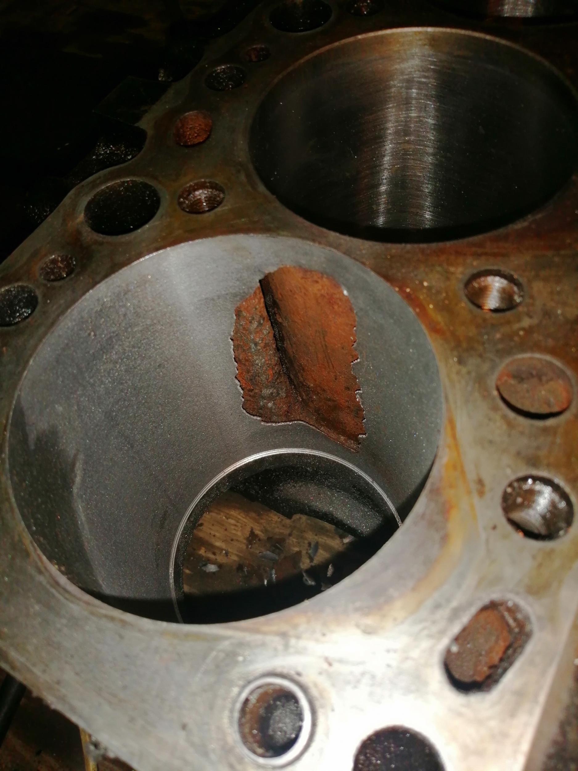

    Мне не понятно где ГБЦ умудряется пропускать выхлопных газы в охлаждение если практически вся площадь контакта выхлопных газов с ГБЦ находится на виду и на ней ни чего не видно.
      Ни кто не задавался таким вопросом?

    Обычно это трещины между клапанов.

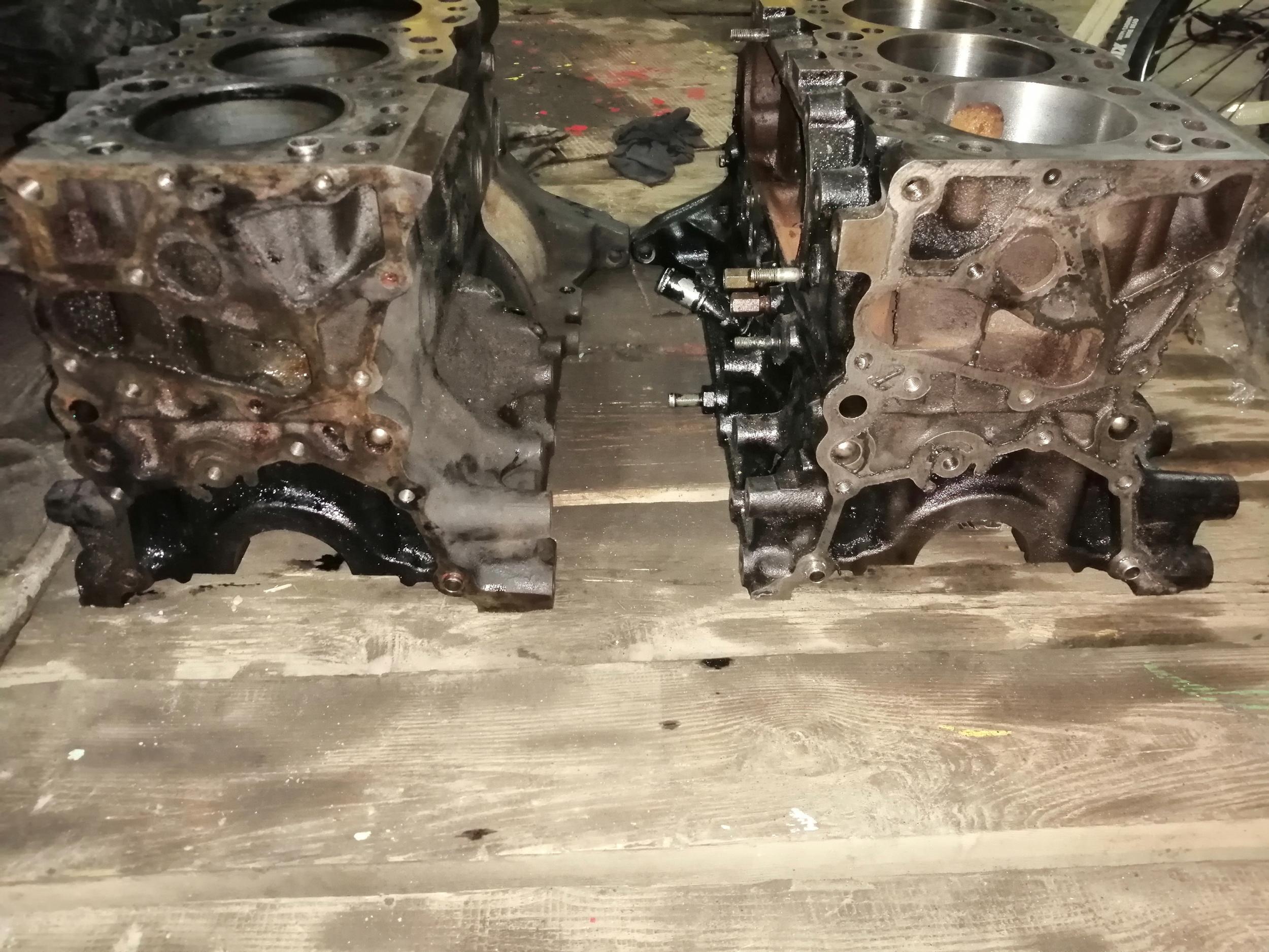

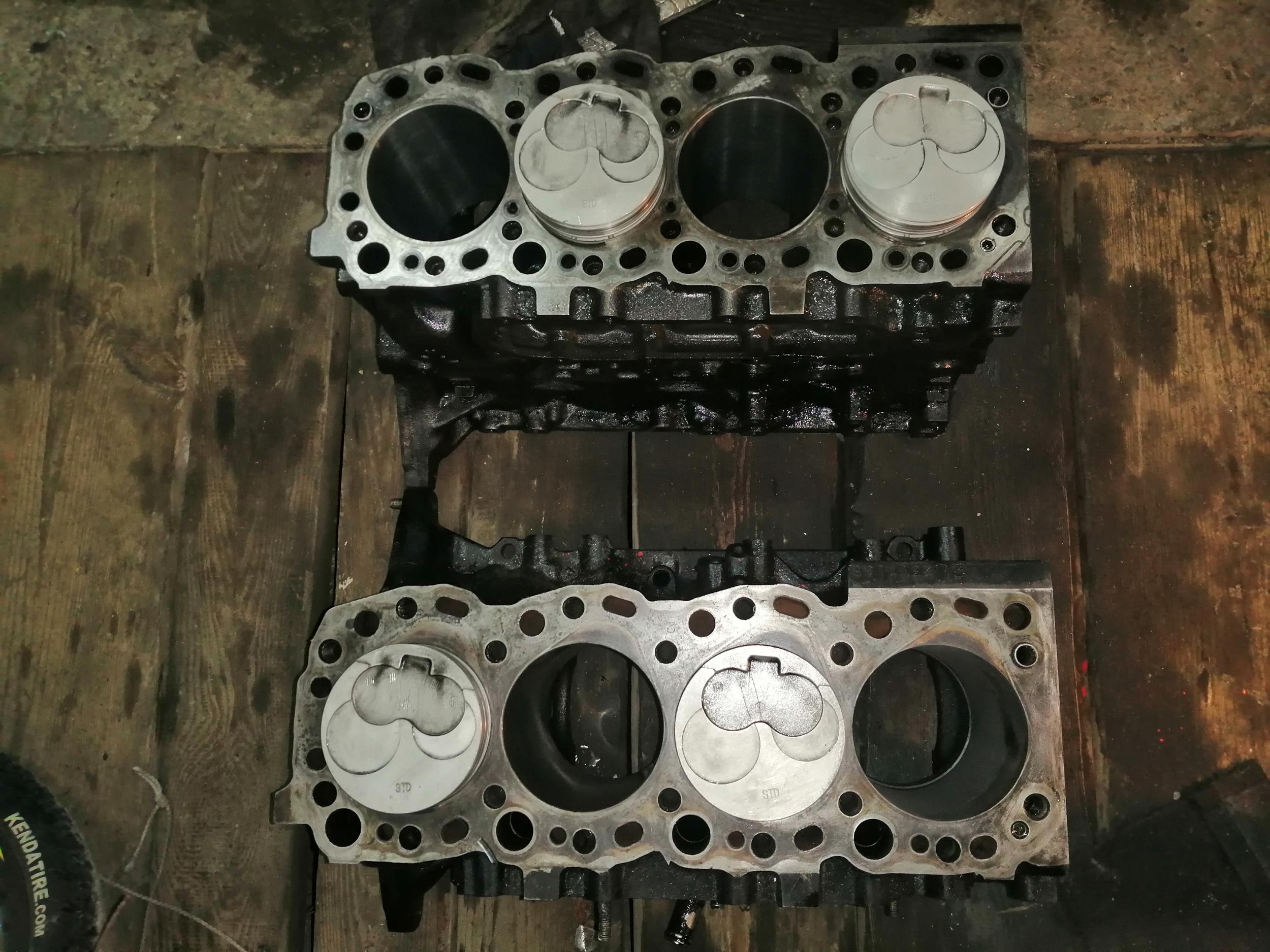

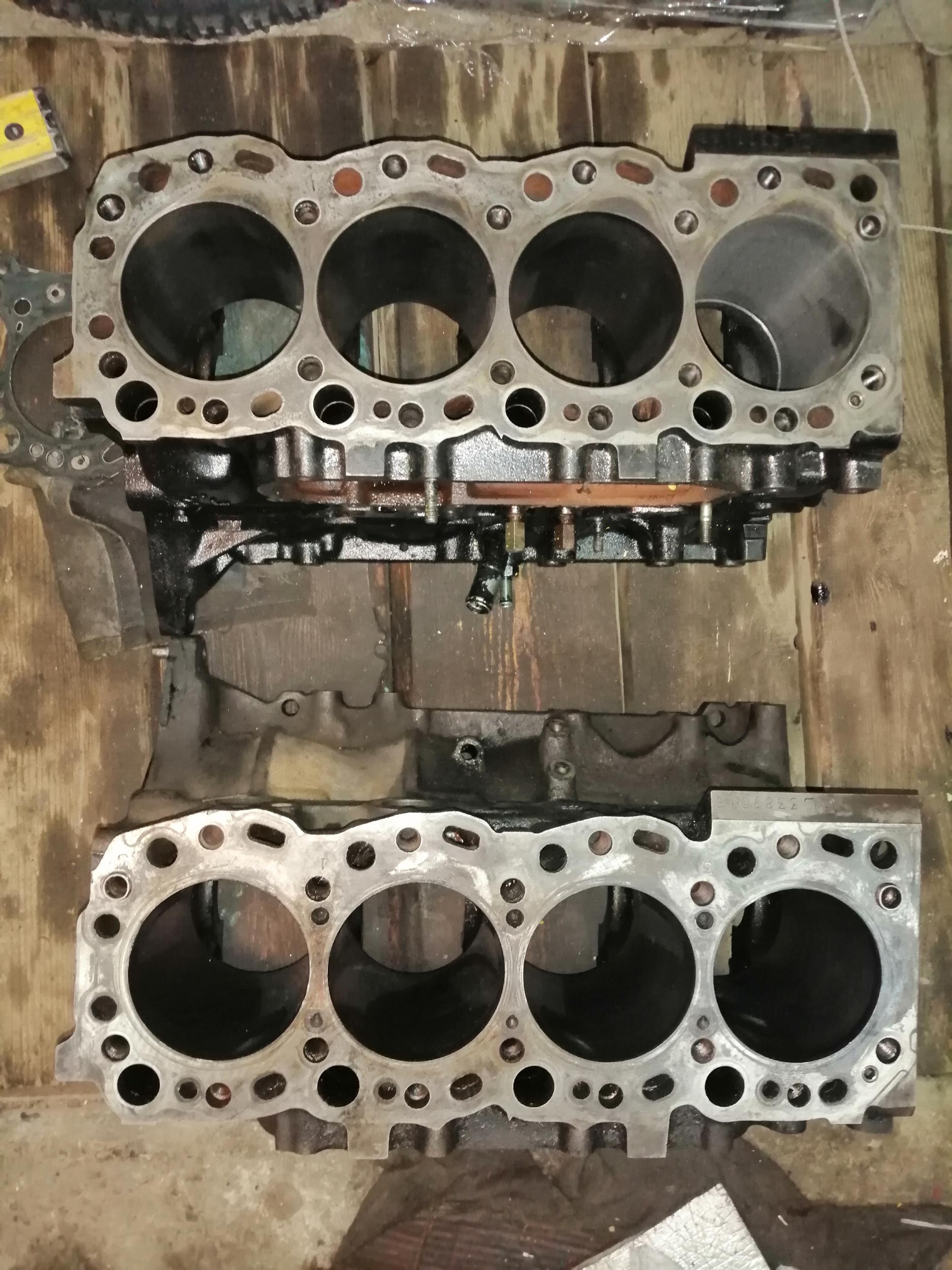

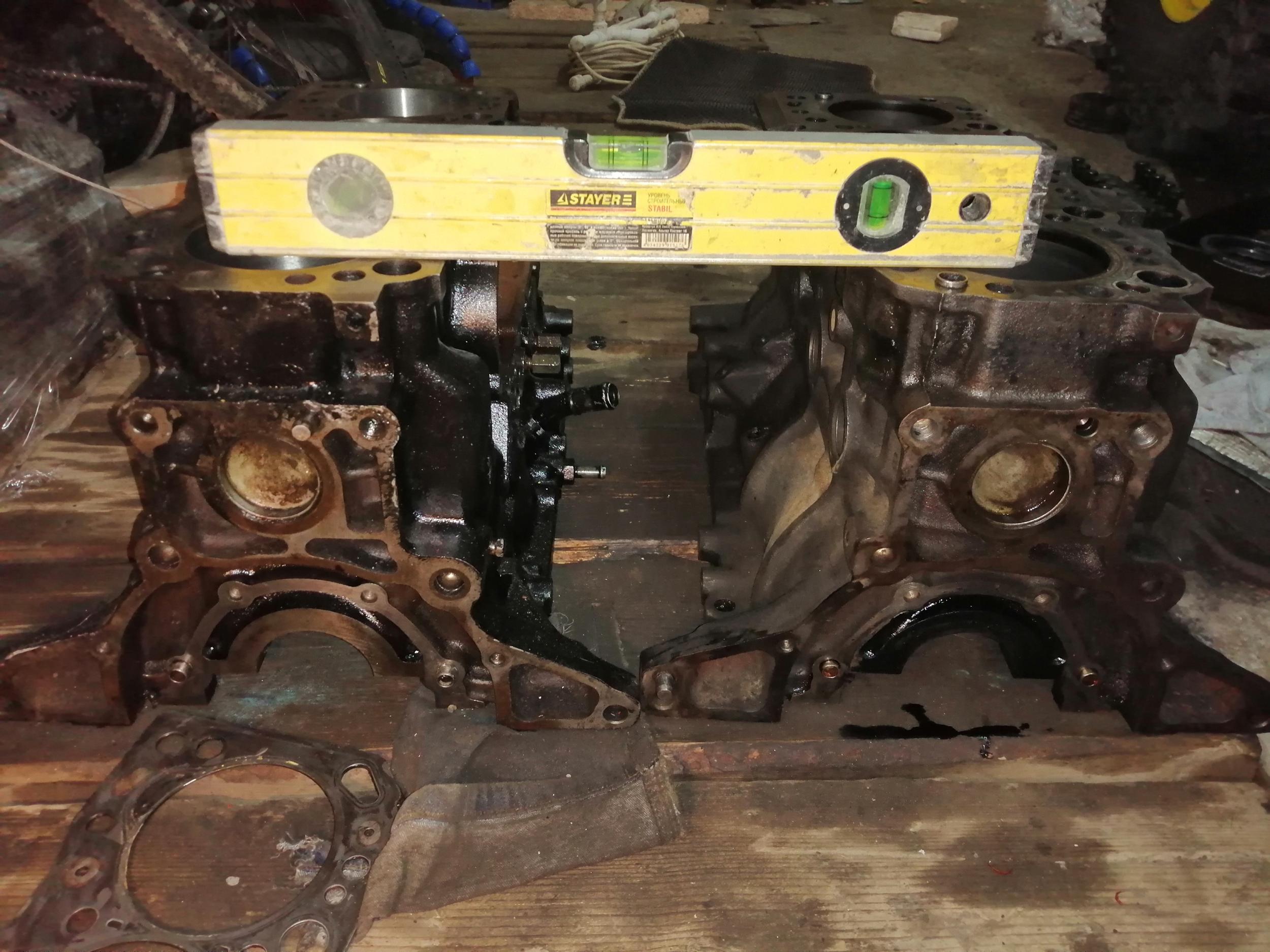

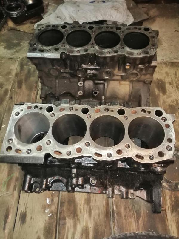

      Продолжается мой эксперимент. Приехал блок 3L и был сразу же расточен под те же поршня 5L.
      На вид у блоков ни какого различия пока выявлено ни по высоте ни по форме. За исключением отсутствующих выходов под турбину.
    • Откуда: Саратов
    • Машина: TLC 200 . Близард LD10

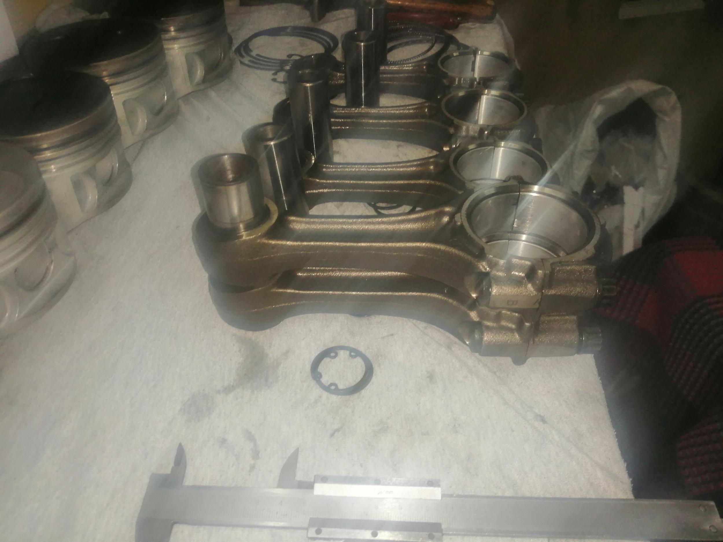

    По шатунам встречается информация что 2L и 3L  разные. Я ни какой разницы не нашол , даже вес отличается всего в несколько грамм.
    • Откуда: Саратов

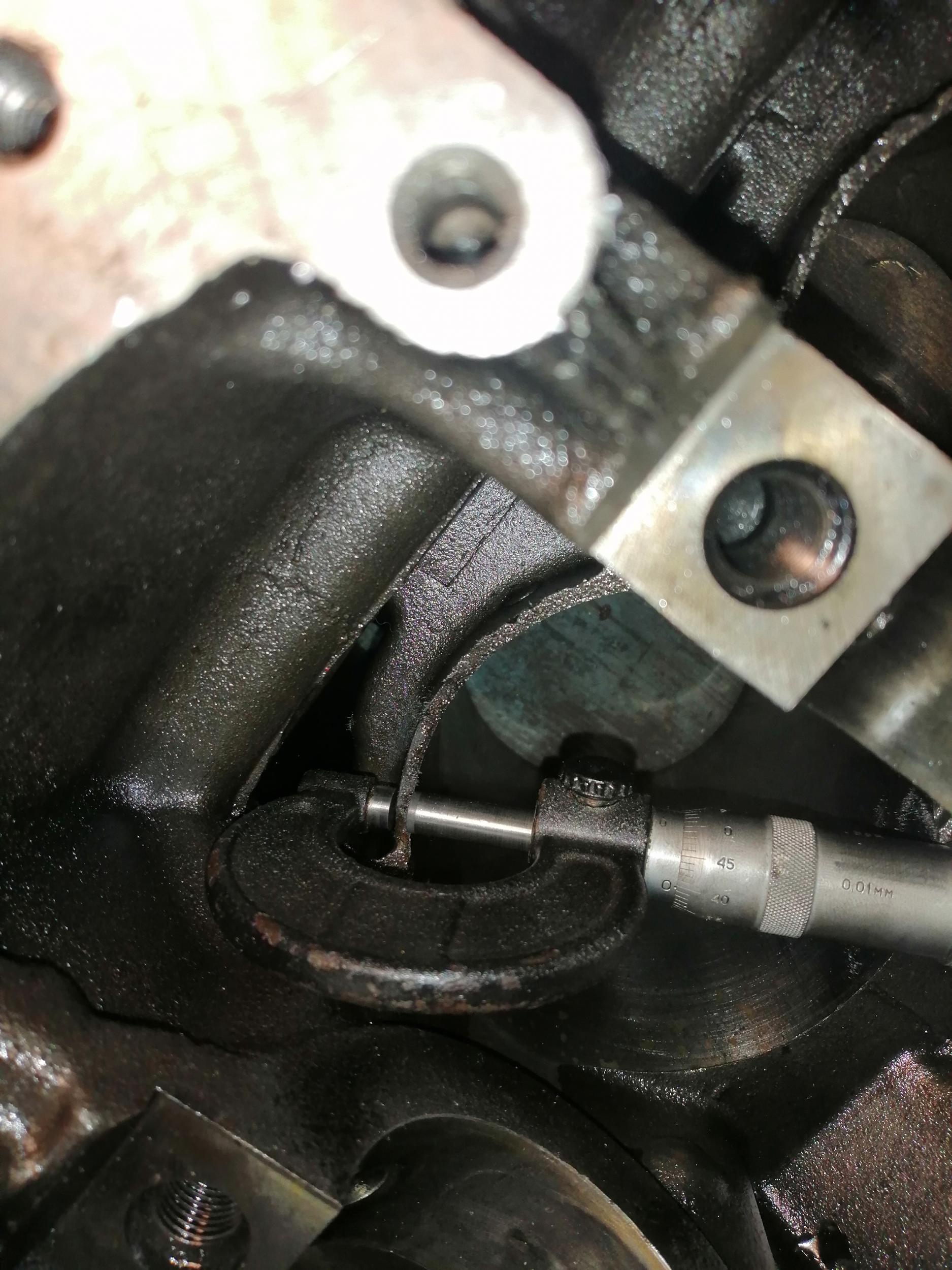

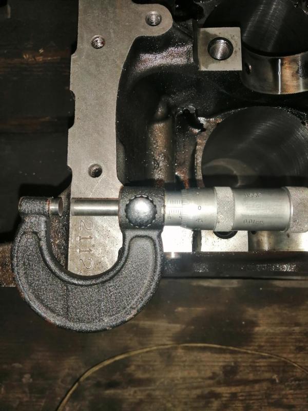

    Вся разница которая меня в общем то и интересовала это толщина стенки после расточки. О которой только по нижней части можно косвенно судить. У 2L оставалось около  3.5мм , а у 3L.5.5мм.
      Но то что и у 3L между цилиндрами есть прослойка охлаждения это точно. Может не сплошниковая как на 2L, но точно есть проход с одной стороны блока на другую.

    Вообще литье вещь непредсказуемая, в нижней части толщина не о чем не говорит, для измерения толщины есть такая штучка, как ультразвуковой толщиномер, не путать с толщиномером покрытий, в любой лаборатории неразрушающего контроля, сей девайс имеется, кстати по сравнение с другими приборами не очень дорогой, можно промерить всю поверхность цилиндра.
