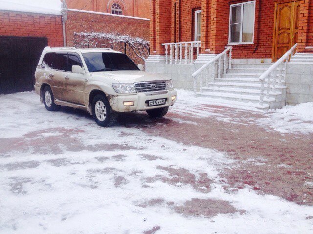

Доброго времени суток мужики! Благодарю заранее за отзыв! Хочу поменять масло на АКПП в Land Cruiser 100, 2002 года, пробег около 200тыс.! никогда раньше не менял!(( Какое масло лучше залить, и сколько литров надо? Кто сможет проконсультировать по телефону? Буду очень благодарен!

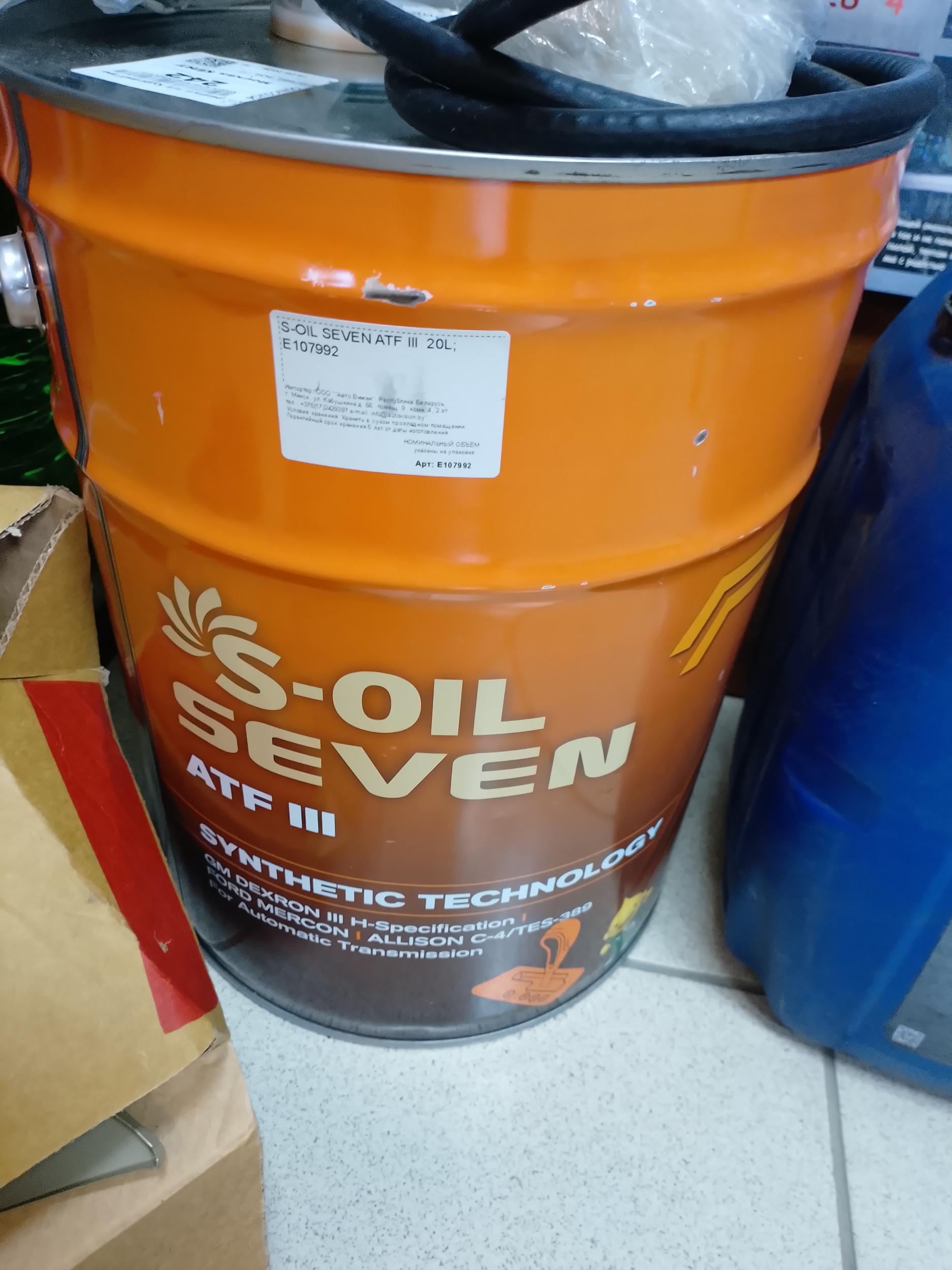

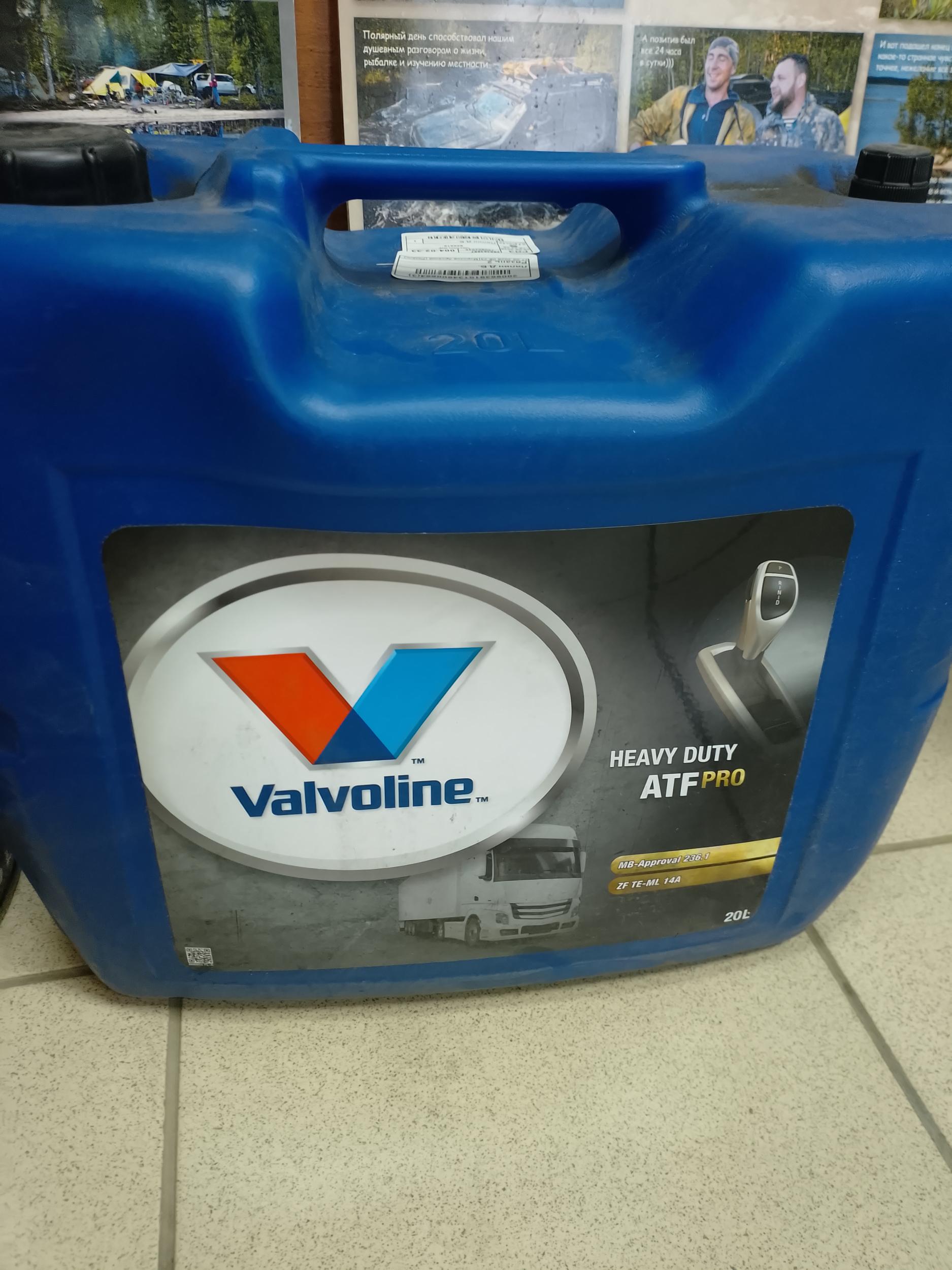

Ну в итоге что же залить в а442f гидро. По книге д2 минеральное. Зика нет , он идёт АТФ 2 синтетика. У меня есть валволайн 2016 года. Есть S-oil atf3.
Была бы Тойота я б залил.
Почти все сейчас модные масла идут полусинь и АТФ или декстрон 3. А может залить Газпром?))))
Сам ведь людям продаю и советую а вот тут что то сам себе в ступор встал

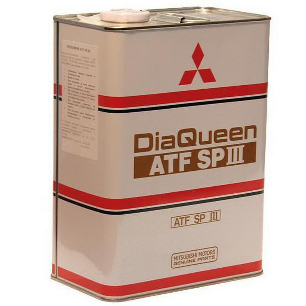

сравнивай вязкости - от них стартовать нужно, а не от основы
думаю такое будет отлично работать в этой коробке
