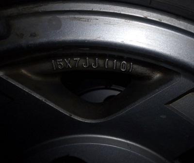

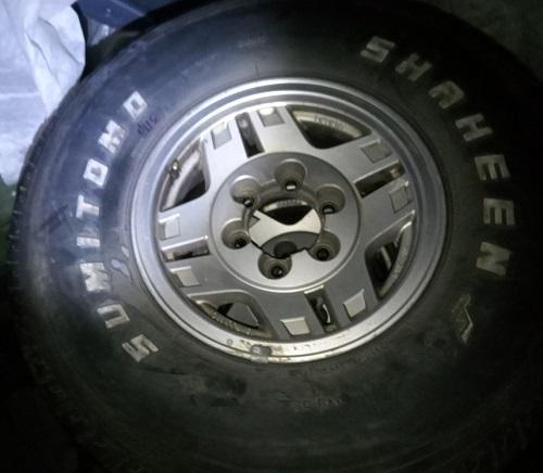

  • Откуда: Московская обл.
  • Машина: ТЛК-80GX HZT 93г.
12.01.2021 в 09:51, KAS сказал:
Итак подведём итог чтобы поставить 15 диски???:  Нужно на переднем и заднем мосту поменять тормозные диски, суппорта и щитки?(или щитки можно подпилить ?)
если туплю поправьте!!!
Мне попались вот такие колеса, наверное от Райнера.
Ничего не подпиливал, ни сзади, ни спереди. Единственное, что сделал, передние, плоские поджимающие тормозные колодки, пружины на суппортах, сделал плоскими. У них была форма, с торца, знака вопроса. Пружины горбом задевали за диск.
Колеса встали нормально, хотя вылет, 10 мм вовнутрь, зазор не большой между суппортом и диском.
Родные диски на 16". Передние суппорта вроде нормальные, не уменьшенные. Задние тормоза барабанные.
Езжу давно, проблем нет. В говна, правда, не лазию. Уже неохота. ))) При необходимости, легкое бездорожье.
Изменено пользователем BTS
ошибка
