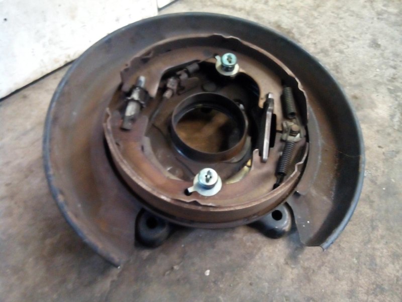

    2 часа назад, jackfrost сказал:
    Не совсем понял, а что такое тормозной щиток? и как можно не менять суппорта если они не убираются?
    Вот это тормозной щит, задний на мост с дисковыми тормозами, разгруженный.
    Бывают на 15, до 08.92г и на 16 после.
