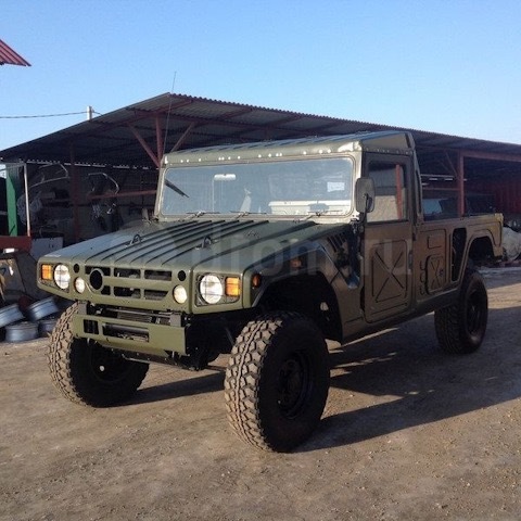

Масло какое посоветуете заливать на Toyota Megacruiser.
    • Машина: Toyota Megacruiser
    Мега 96 года стояла на консервации пробег маленький(ребята кто купили до меня с такими же маленькими пробеги все таки Богданов не маленькие Меги стояли как я понял и не заводились(после покупки при эксплуатации столкнулись с течью сальников двигателя(посоветуете как быть в этой ситуации ?и какое лучше масло заливать Марку?и вид?в армии японской где была единственная эксплуатация заливалось минеральное от тойоты!вот думаю может попробовать минеральное сначала кастролол а потом через 2500 тык перейти на шелл синтетику?двигатель на меги дизель 150 лс от грузовичка тойота дюна с механическим впрыском тнвд и коробкой автомат
