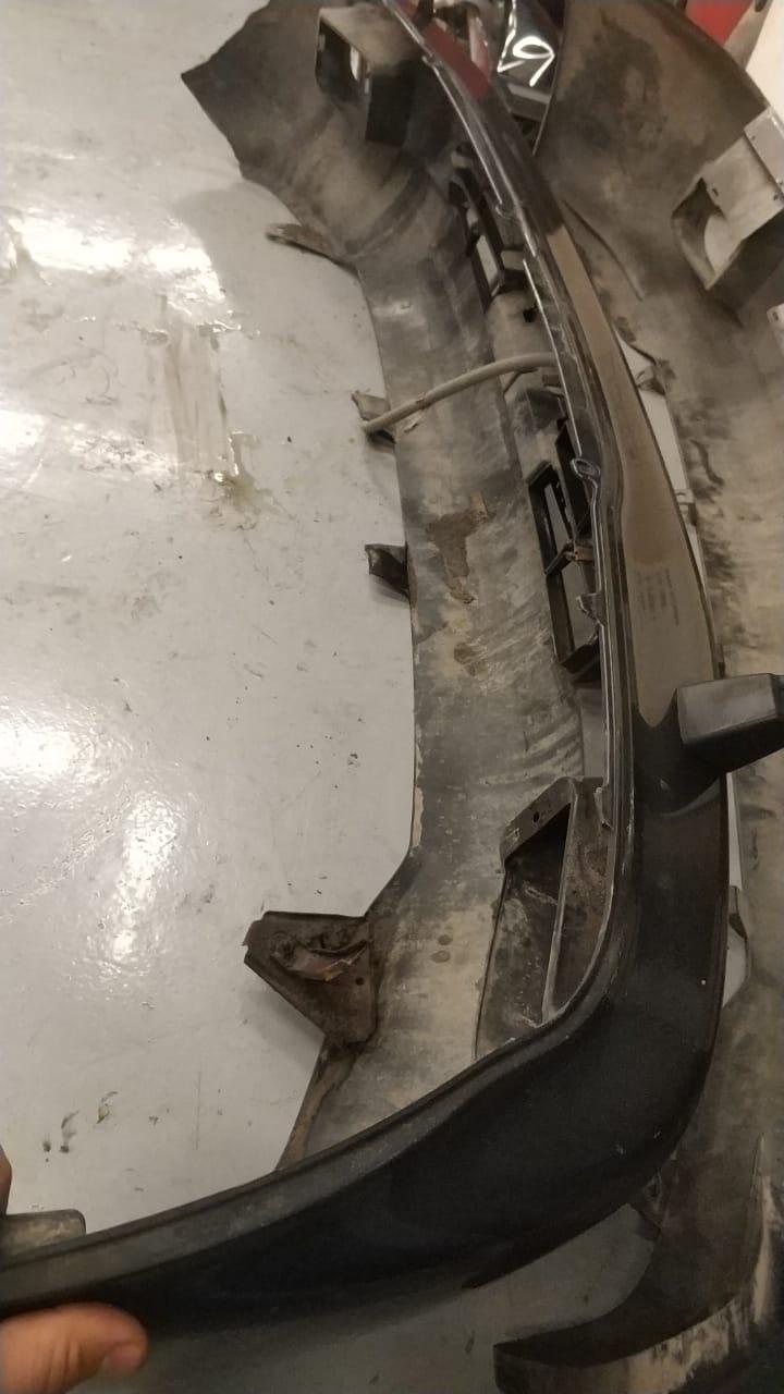

    Может кто нибудь подробно ответить? Подойдет ли бампер 1998 года, на сотку 2004 года? Если подойдет, надо ли что то дорабатывать? Имею идеальный бампер 1998 года, нужно поставить на 2004 год вместо поврежденного. На вид верхние крепления немного другой формы. Плюс какие то складывающиеся крепления сверху на 1998 годе.
    Подойдёт. Там разница только в решетке и полоске над бампером

    У меня рестайлинговая машина 2004 года. На вид там ушки креплений верхние другие. Кажется чуть короче чем на рестайлинге. Плюс (кажется четыре) огромных широких сгибающихся креплений. Их обрезать, или куда можно закрепить?
     у всех креплений есть ответная часть

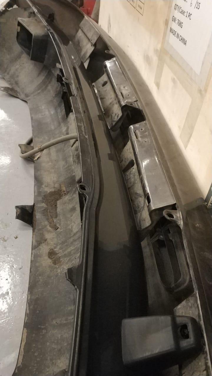

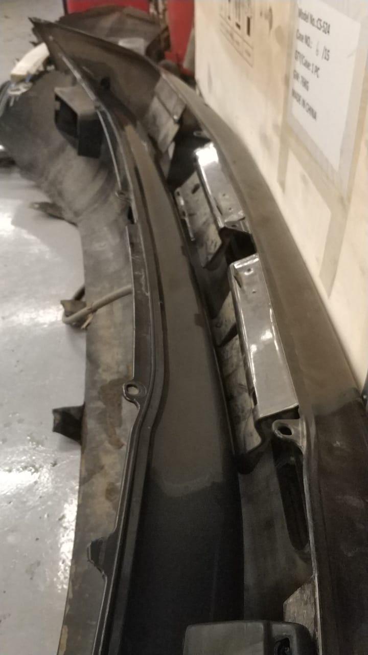

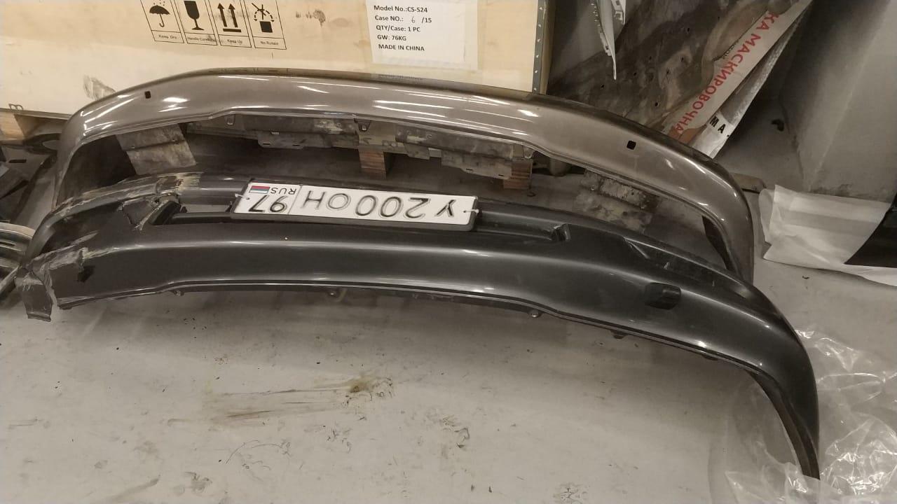

    Загнал машину в сервис. Говорят что другие немного крепления. Возможно что и усилитель бампера придется менять. Что скажите?

    У тебя бампер  рейстал.А вот другой дорейстайл.Усилитель можно не менять.Нужно просто доработать крепления.Можно бампер САТ заказать.роизводитель
    SAT
    Номер запчасти
    STTY90000G0.Он идет без отверстий под омыватели,но их можно легко сделать
