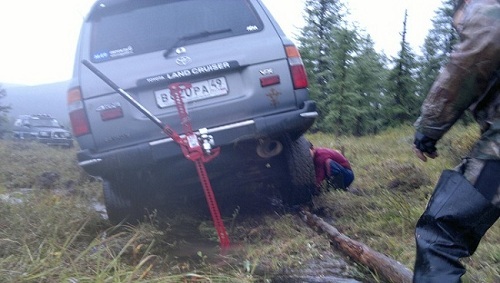

    Народ, а кто на опыте за эти примочки?
    Я иногда поднимаю машину так, но нифига не нравится, тк очень неустойчиво(фото 1)

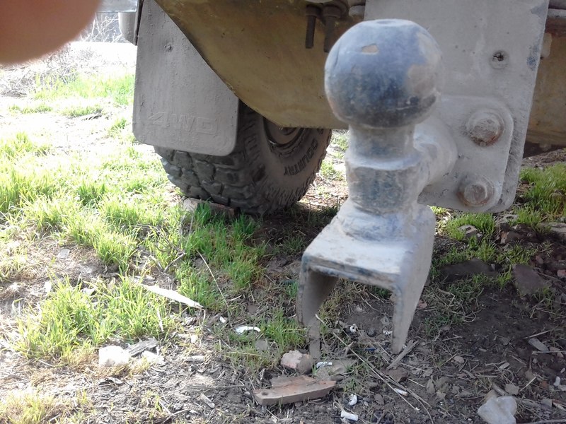

    Есть вот такая железяка, которая как бы решает проблему(фото среднее), но фаркоп у меня есть и есть, а вот прицепа нет и не будет.

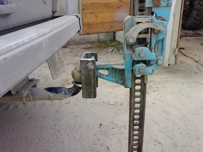

    Или купить такую штуку и поднимать за шакл и вроде как двух зайцев сразу замочить - и подъём и прицеплялка, а:think:?

    Вот так себе сделал.

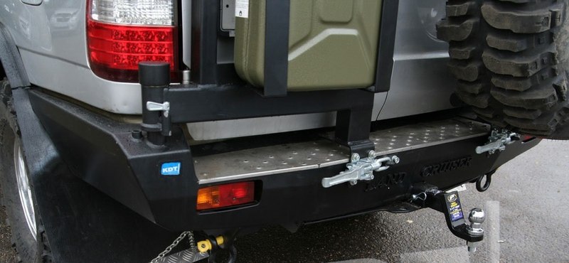

    Сделай фаркоп под американский квадрат, тем более, если не пользуешься им. За него прекрасно можно джечиться. А еще лучше - приварить к бамперу дополнительные упоры по краям, для возможности работать с края - это эффективнее, и машина не завалится. Вот на моём бампере их видно:

    У меня такой подъем за фаркоп (фото из инета), делается за 20 минут своими руками. Удобно поднять весь зад авто и скинуть на бок , но устойчивости нет при этом.
    Так у меня  квадрат в железном бампере, но джечиться не удобно и не устойчиво в квадрат, я же конечно так делал, а фаркоп у меня как зацеплялка. Вот и думаю оставить его как зацеплялку и прикупить зацеп на шар или отправить шар в утиль и ограничиться только зацеплялкой... нижние фото. Про доп.упоры надо подумать, почему нет...
    Конечно шар в гараж, только тебе как было неудобно, так и будет, ибо не всегда понятно - в какую сторону начнет задница падать.

    Так с чего и кипиш, у меня справа запаска и ронять можно только влево, иначе вообще патовая ситуация, продудолишь и джек упирается в запаску и это здоровье ничему не добавляет...

    Ещё как вариант: попробуй удлинить квадрат так, чтобы в случае падения джек не задевал запаску. Только усилить его надо, чтобы не скрючило при подьёме. Ещё я пользуюсь приспособлением поднятия за колесо (сварил сам за пол-часа). Его тоже можно использовать, но для этого надо приварить пару проушин, если их нет, к бамперу или фаркопу, ну хотя бы на расстоянии 40-60 см. друг от друга. В таком случае, устойчивость будет получше.
    На первом фото не твоя машина?
    Не-а, все фото из инета.
    Не вариант, запаска 305ая да и машина тяжелая...

    Ну ты смысл то понял, что если дуга фаркопа выпирает назад, пару проушин приварить и хайджечиться. Получится типа треугольника.
