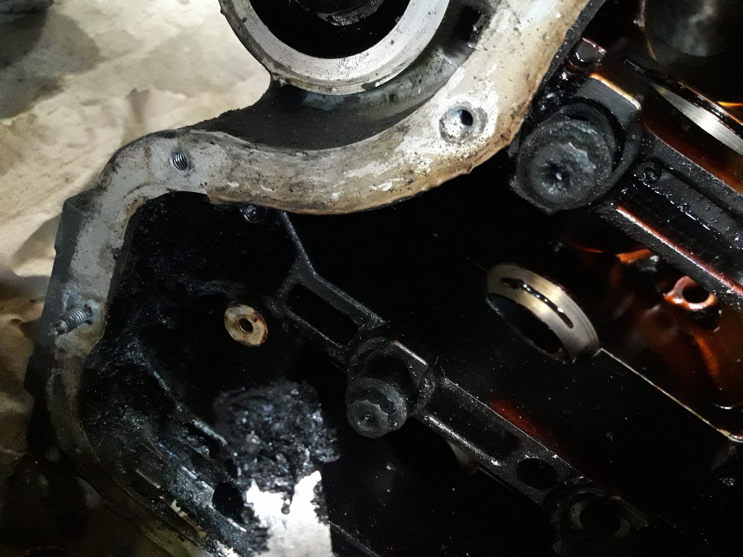

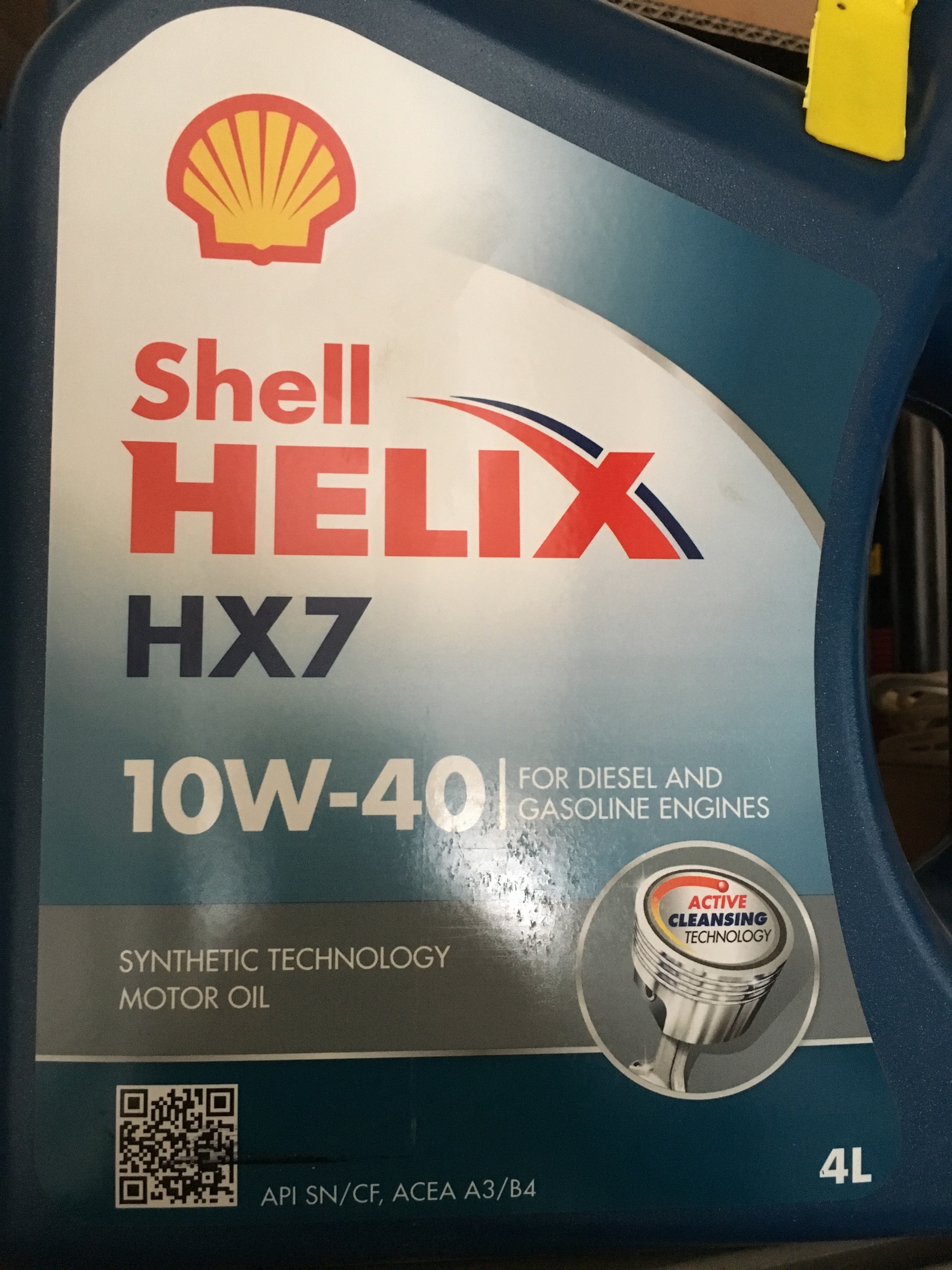

Уважаемое сообщество! Есть такой вопрос. До 200 ездил на 100-ке на этом масле. Всё отлично. теперь вот перехожу на 200-ку бензиновую, 2009г. Двигатель тот же 2UZFE 4700CC 32-VALVE DOHC EFI. Обьясню почему такое пристрастие к этому маслу: лет 10 назад был у меня Мицубиси Паджеро с самым проблемным движком 3500 куб.см. бензин, б/у. У него гидрокомпенсаторы клапанов двигателя. В наших условиях эти компенсаторы очень быстро забиваются и перестают нормально работать. Появляется характерный стук при работе двигателя. Ну и само собой это ни к чему хорошему привести не может. В общем начитался на форумах всяких страстей - вплоть до замены ГБЦ. Потом просто решил как следует промыть масляную систему. Купил промывочное масло 10 л. и начал промывать. Конечно то что слилось после промывки не поддаётся описанию-а ведь обслуживалась у официалов! Сначала это было что то по цвету кирзового сапога. Потом посветлело. Затем залил этот Shell. и стук потихоньку ушёл. Оказывается у  Shell очень сильный пакет моющих присадок, которые в конце концов и вымыли все говна из двигателя и гидрокомпенсаторов. Больше этого стука я не слышал. Вот и вопрос - как к нему 200-ка отнесется?

ликви моли еще лучше моет. несколько человек на форуме уже попали на капиталку (покупали машины б.у) - все что годами копилось- было смыто и приклеило поршни. так что аккуратнее...
шелл хорошее масло, если уверены что оригинал...

Шелл очень хорошее масло. Езжу 15 лет на нем. Так как его у нас в крупные компании только и возят. Но только в бочках. С канистры не залил ни разу.

именно из бочек я и беру:ok:

Поддержу.
Когда был Фольц то после покупки залил Ликви молли, стала мигать лампа, пришлось менять вкладыши на номинал.

И не только не форуме попали.тоже взяли бу авенсис.а божился что ездил на орегинале.и только грязи.

может и на оригинале- тока менял раз в 20 тысяч а то и по сезонно. есть и такие...
