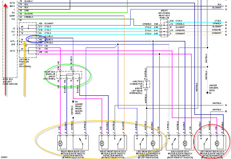

    Там же раздельное отпирание водительской двери и остальных, запирание общее.
    Тогда не понятно, почему откр и багажник (он вместе с остальными). Хотя мож схема чуть другая.
    На отпирание "остальных" дверей что то "щелкает" или тишина ?
    В смысле жмем (или ключем)  1й раз- водительская 2й раз остальные. (смотря как запраграмировано)
    Что нибудь "нештатное" есть (или было)?

    Нештатная только вебаста. Если закрыть клавишей на водительской двери, закроются все 5 дверей, откроется ей же только водительская и багажник, если нажимать на открытие еще, то слышно, как щелкает реле под рулём.
    Если стоит запертая, то нет разницы, какой дверью отпирать, взявшись за ручку, откроются только две. Однако заметил, что если открывать багажником, то откроется только дверь багажника! Водительская откроется, когда возьмусь за ручку другой двери. Пробовал запирать ключом, результат тот же. А вот если снимать с сигнализации, то тогда слышно, как производятся попытки открыть двери-пять раз.
    А left kick panel, это панель управления на водительской двери?
    По схеме, если я правильно понимаю, то "АСТ-" это открытие дверей. Если неисправность на 24 клемме, то почему тогда открывается задняя дверь?)

    11 минуту назад, Cool сказал:
    Меня это тоже чуть смущает. Но схему см по "американцу" первую попавшеюся от tlc200 (год ведь не указан)
    • Машина: Kyron
    Да, посмотрел , по следующим годам Back Door отдельно от остальных. (год какой?)

    Да, схема другая, (будет актуально закину) Back Door управляется другим блоком, но "остальные"+ водительская, принцип тот же.
