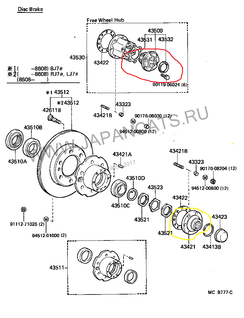

    Всем привет! Подскажите пожалуйста. На TLC-70 до 90 года выпуска, хочу снять хабы и поставить простые флацы, чтоб шрусы постоянно были подключены. На картинке (красным)  хаб, а (желтым) тот самый фланец? Если он, то новый дорого может, кто предложит б/у.

    10 минут назад, Александр 83 сказал:
    тот самый фланец?
    Да.
    А зачем это делаешь?

    19 минут назад, Александр 83 сказал:
     Думаю, что так надежней для трофи.
    Залочить мех хабы перед грязью и включить передок рычагом в салоне. Не надо на асфальте лишний раз убивать передний редуктор.

    Есть у меня такие фланцы!  Обменяемся?
    • Откуда: Белгород
    • Машина: TLC 72 1kz, Deer G5
    sat делает ST-43421-60022 , цена 1400, два сезона уже стоят. без проблем
    • Машина: Toyota 70 KZ
    Флянец с 80-ки , подходит на любую ( по годам ) ступицу с 70-ки. Цена  на новый  указана верно.
    • Откуда: Минск
    • Машина: KZJ95, FJ Cruiser, HZJ 73
    80-е флянцы бывают короткие и длинные, с коротким родным стопором шрус зафиксируется, а с длинным винтиком с шайбой.
