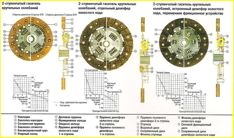

    post-43054-0-44921500-1463321268_thumb.jpgПружины демпфера Х.Х. стоят в ступице ведомого диска и их не видно. А большие 4 или 6 это основной демпфер крутильных колебаний, он  на тарахтение на холостом ходу не влияет.

    1 час назад, ers сказал:
    Я писал выше что СУТЬ не в количестве пружин. Для дизеля нужен диск который на картинке по середине (судя по конструкции). И при ВНИМАТЕЛЬНОМ внешнем осмотре на нем видны такие пластиковые 4 штучки около самой ступицы. Подозреваю что ИМЕННО они имеют прямое отношение к наличию в диске демпфера ХХ что и сопутствует тихой работе КПП на ХХ.
