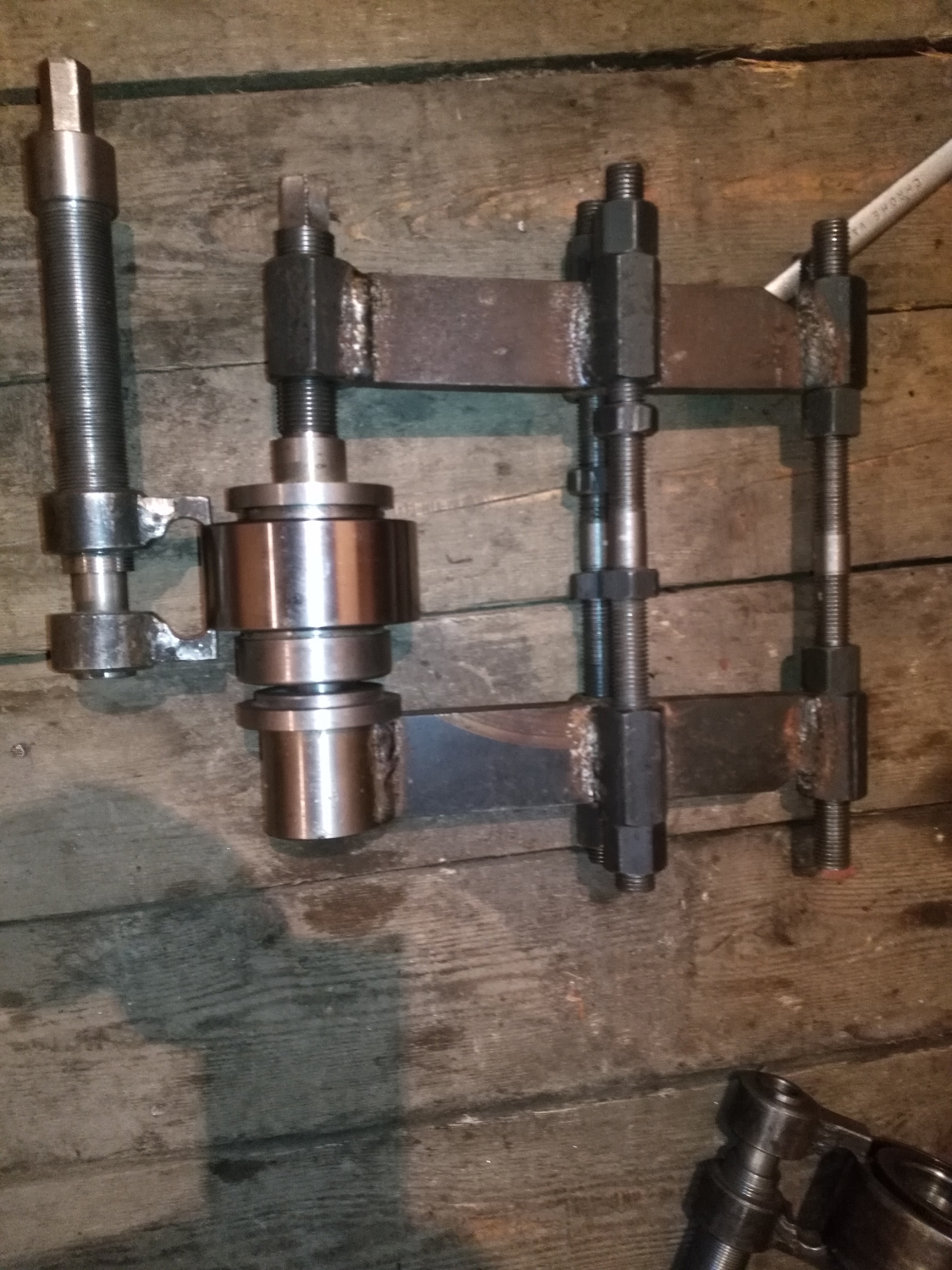

    Спешу поделиться! что я выяснил. После замены родного неисправного подшипника установил KOYO люфт остался (наружная обойма относительно внутренней люфтит). Ну подумал коряво запрессовали в сервисе. Разбираю заново демонтирую подшипник. Ставлю новый подшипник NTN (один еще в запасе) в другом сервисе. И вот нате люфт таки не исчез (наружная обойма относительно внутренней люфтит). Вот теперь засада! Сижу в гараже гоняю мысли, на столе старый неисправный подшипник, подшипник KOYO который ставил в место не исправного  и новый NTN. Ну не может же быть, что  проблема в подшипниках!? мало вероятно дак еще и разный производитель! Так вот, еще как может!!! Беру струбцину зажимаю неисправный подшипник за внутренние обоймы, качаю за наружную люфт есть чувствую его руками. Зажимаю подшипник KOYO так вот в нем люфт аж слышно! и проверяю абсолютно новый  NTN люфт тоже слышно. Что делать!? Беру струбцину и в магазин. Дают подшипник  KOYO, спрашиваю проверить можно? да конечно, вообщем проверяю и люфт тоже слышно! Продаван типо так и должно быть!

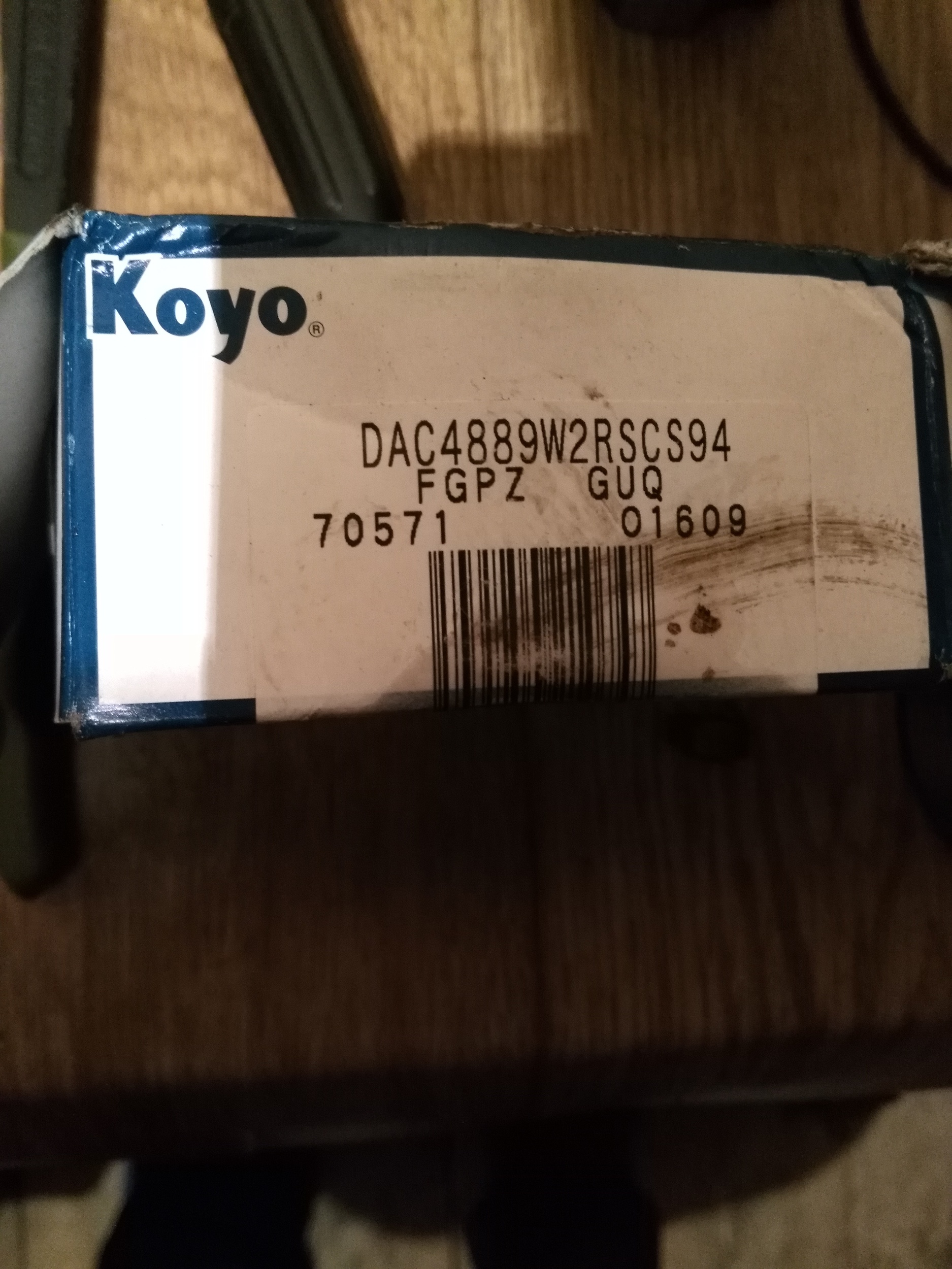

    Вот номер
    А вот номер подшипника который стоял KOYO DAC4889W-1RS
    • Откуда: Крым
    • Машина: Prado 120 5L-E, Samurai SJ413
    Не могу найти расшифровку именно такой номенклатуры, но вкратце. У Вас в середине номера идет тип уплотнения 2RS это резиновый сальник с двух сторон. После него, обычно, идет код internal clearance, то есть того самого люфта о котором Вы говорите. Если этого кода нет или там стоит ST, то это люфт стандартный, такой как Вы хотите купить. :) Коды C1 или C2 это люфты меньше стандартного - зажатый подшипник. Коды C3 и C4 - подшипник с люфтом больше обычного, именно такие подшипники ставятся на полуоси мостов большинства подобных автомобилей. В таких подшипниках ощущается руками люфт и нормальные производители для дефектовки подшипника не нормируют радиальный люфт, а рекомендкют браковать его либо по шумности, либо по превышению продольного люфта.
    Что означает код CS я быстро не нашел, но раз он есть, то люфт уже нестандартный.
    P.S. Например на Suzuki Samurai и Jimny стоит подшипник с кодом С4 там всегда есть люфт, если дергать колесо, он есть и на новом подшипнике в магазине. Поголовно наши безграмотные сервесмены дергают колесо и меняют клиентам подшипники при каждом обращении, совершенно не осознавая что это нормально. Мануал Suzuki рекомендует менять подшипник либо если он шумный, либо если продольный люфт превышает 0.8мм. Но кто же читает мануал и вникает в номенклатуру подшипников? :angry:
