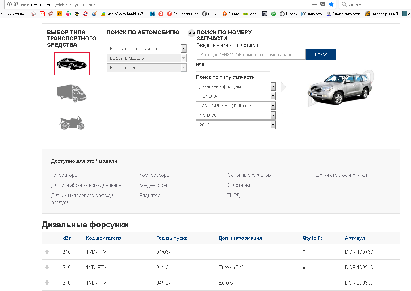

Вот на этом сайте http://www.denso-am.ru/ , я так понимаю официальный сайт денсо
есть каталог http://www.denso-am.ru/elektronnyi-katalog/ и дистрибьютеры в нашей стране http://www.denso-am.ru/gde-kupit/
Вы нашли там форсунки?:))
  • Машина: TLC 200
4 часа назад, mishanja сказал:
Да, причем все так как говорит Алексей (lexey76 ):
2008- DCRI109780
2012- DCRI109840

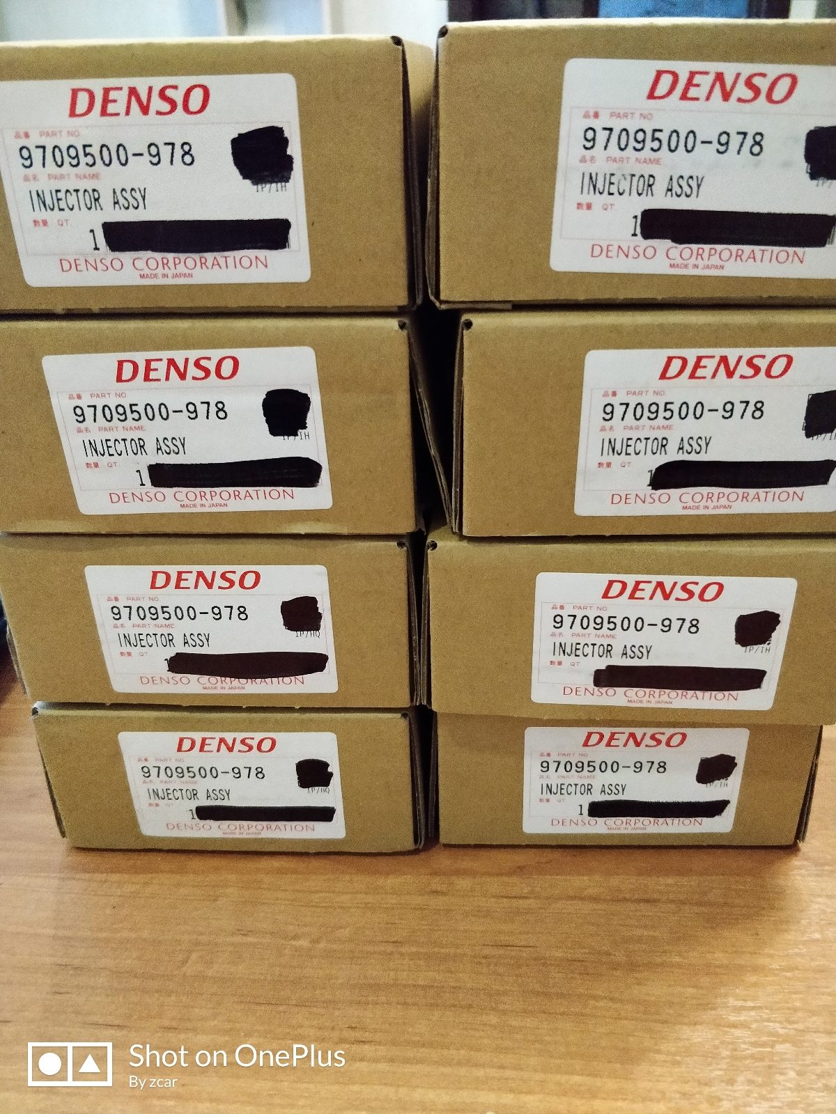

У меня Ленд Крузер 200 дизель 2013 года , заменил все 8 форсунок от доресталингово авто denso 095000-9780. Привезли их из эмиратов . На самой форсунке номер- 23670-51031. У меня стояли denco 095000-9840 на корпусе форсунке 23670-51070. Установили и прописали без проблем, коррекция около нуля. Как дальше отработают не знаю, посмотрим, пока 200 км проехал. Правда номер на коробке новых форсунок был написан номе-9709500-978.
