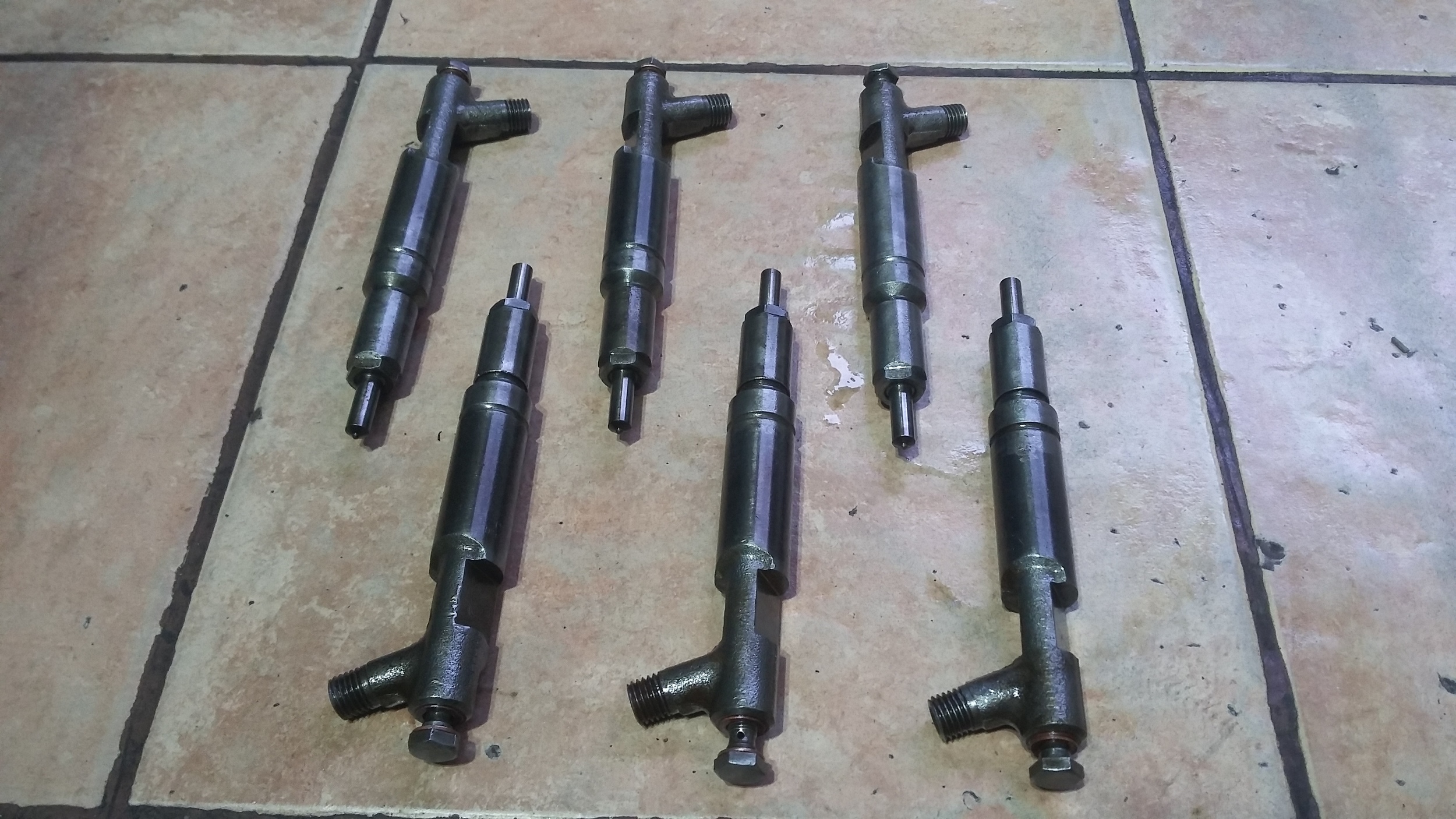

Форсунки 1hdt пробег 5000 комплект 18 000 рублей
    • Откуда: Алма-Ата
    • Машина: TLC75 (1hz) и LJ72 (1kzt) на 35 колесах, SXV 450
    В отличном состоянии, на всякий случай проверил на стенде. Давление 180. Распыл отличный.
    пробег около 5000
    Отправлю любой ТК.

    Убил бы за эти форсы, "мастеру" который в них лазил в жопу затолкаю при встрече все шесть. Два года исправно снимал насос раз в месяц, поменял три плунжера, думая, что дело именно там. Эти ублюдки поставили новые распылы и полезли раскручивать "капсулы"(как их каталог называет). В общем форсы теперь на полке, ждут доноров, в которые разные идоры не лазили. Понимаю, конечно, что кроилово=попадалово, но нельзя же за такие деньги продавать заведомо неисправное.

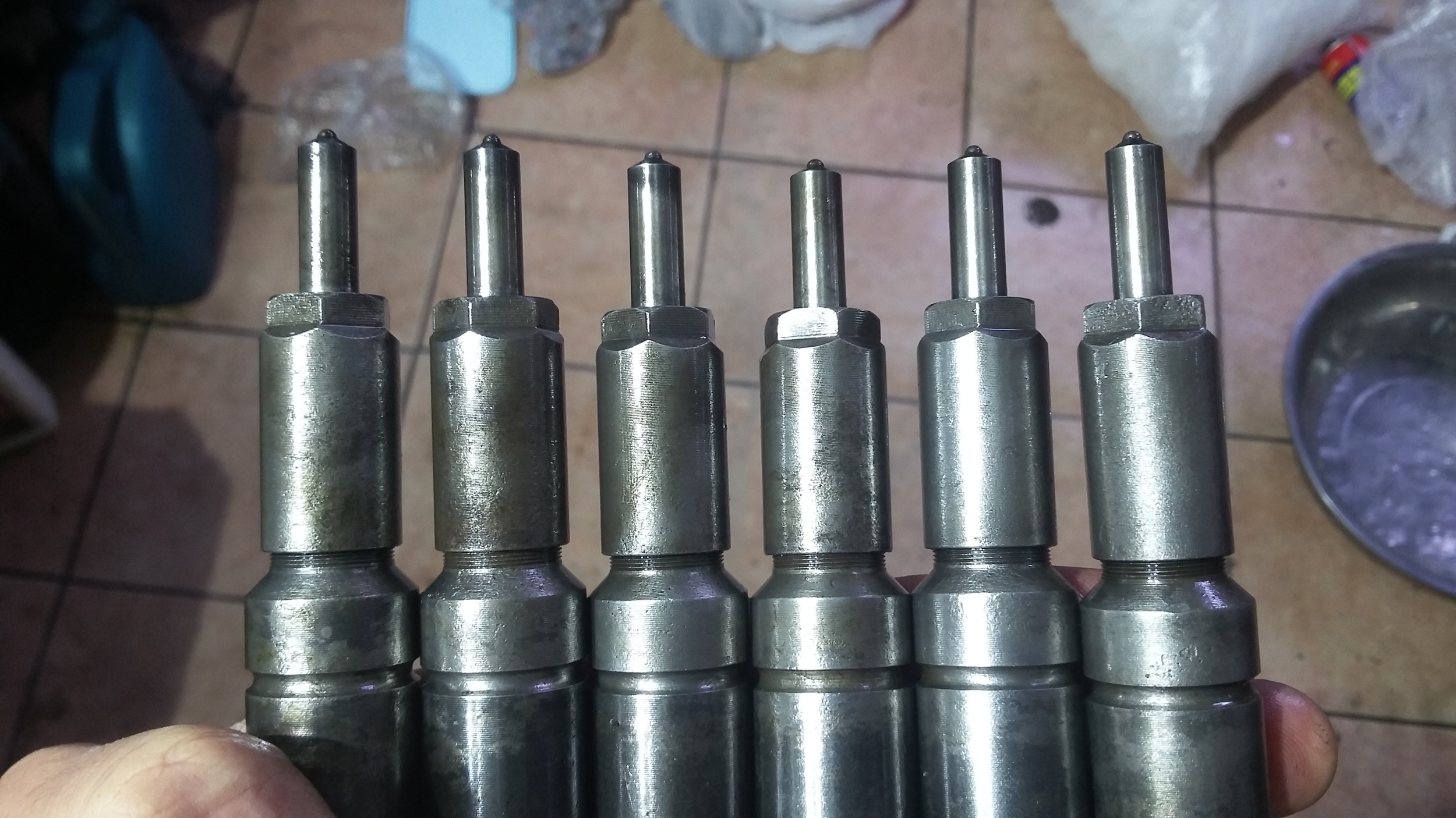

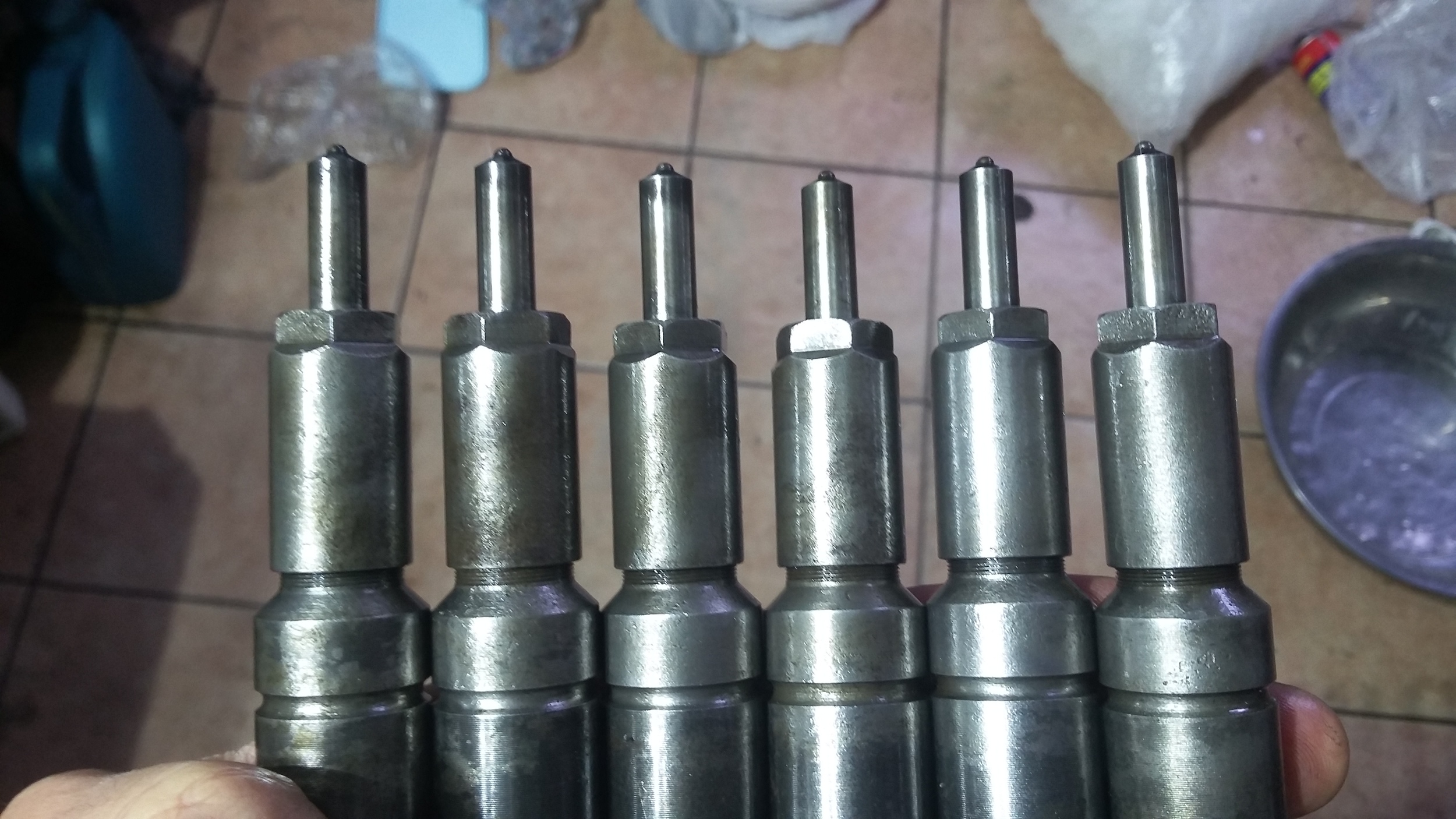

    Они их разобрали. В общем теперь надо живые или новые. Я покупал несколько лет назад с рук из Алма-Аты с новыми распылами, два года насос теребили, думали что форсы в порядке, пока не решился на замену распылителей и разобрав мы ах…нули. Итог - я купил новые форсы, благо подвернулся комплект недорого, а старые лежат теперь мертвяком, хотел хотя бы пару в запас собрать
    (содержимое старых было: распылы ad, топливщики окрестили их адский дизель, длиньше дэнсо на пару десяток если не ошибаюсь, вот под них видимо и подгонялись казахи. Раздавили на капсулах место прилегания шайб в ковбойские шляпы и давление плавало. Я под горку еле еле 120 разгонял машину а с новыми распылами полетел танчик, но через два дня на одной форсунке давка упала до 30 на открытие. Короче сжав жабу в кулак пошёл за новыми ибо уже невмочь было раз в неделю ковырять. )
