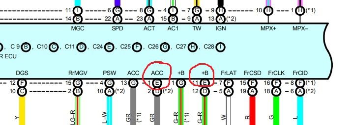

    • Откуда: Мурманская область
    • Машина: TLC 100VX '02
    1 час назад, Tifun сказал:
    Тоже пытался пойти по этому варианту, но нашёл только один пин по которому подаётся 12В на регулятор скорости вращения вентилятора печки. Но этого мало надо по всей видимости запитывать ещё и саму плату, на которой и установлен этот и остальные регуляторы.
    Сам блок можно запитать по двум пинам ACC и B+, но нет уверенности, что при такой схеме типания, климат запустит мотор печки... тк незапитанными остаются датчики и заслонки.
    Иначе придется принудительно замыкать реле включения зажигания.
    Интересно узнать, есть у кого реализованный вариант с включением климата от WEBASTO?

    https://st.club-lexus.ru/attach/u/73155338eaae12f559c39045c9fadc8a.pdf
    https://st.club-lexus.ru/attach/u/467e4b4d31d8e96db5d1bd0b192c2ba3.pdf
    Это схемы для климата с ручным управлением *2 (ручками-крутилками) и мультидисплеем *1. Конкретно у меня крутилки с климатом, те с режимом "AUTO".
    Есть еще печка без климат контроля -  без AUTO(на 105 такие были), это другая схема.

    1 час назад, aviktor сказал:
    Не понял какая из схем для управления крутилками? Вроде как обе схемы для Лексус 470, а разве в нем были крутилку?
    На схеме указано два вида подключения панелей к блоку климата. с крутилками (обозначены *2) и дисплеем (обозначены *1) Насчет комплектаций не в курсе, видимо разные...раз на схеме указаны.
