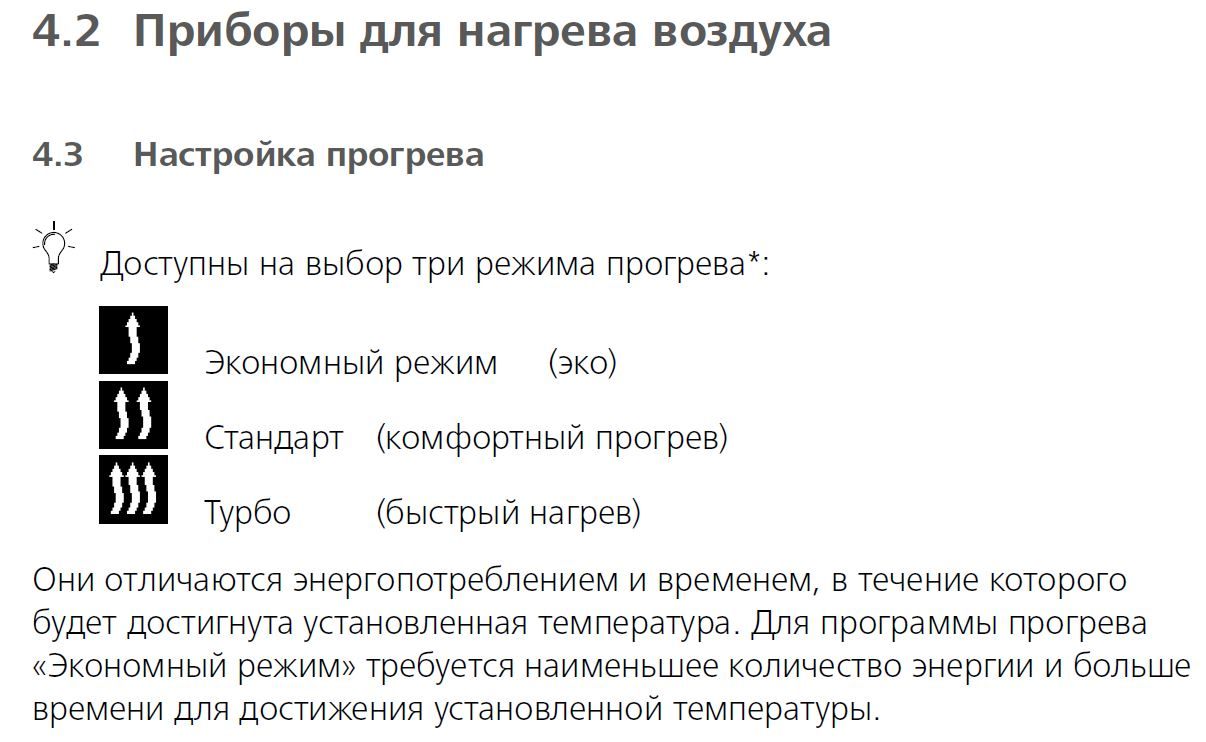

VADUS 2 856 Откуда: Москва TLC80VX 1HDFT TWINSCROLL 6 локов Машина: QUAIFE МехВинч ARB T4R185 1KZT FULLTIME TORSEN RECARO OME #42 Опубликовано: 5 декабря 2018 Странно... очень странно. Вот инструкция на мультиконтроль. Скриншот и полная версия в файле. Мне сказал установщик, что это доступно в версии EVO Comfort. О более крутых версиях устройства я не слыхал.... RU_Car_tech_MultiControl_USE_FULL.pdf Соответственно, у меня TT EVO Start, перешитый в комфорт, НО выбрать режимы прогрева я не могу. Они должны быть доступны в комфорте. У меня по дефолту работает только средний. Вверх Поделиться сообщением Ссылка на сообщение Поделиться на других сайтах

Tifun 1 Откуда: г.Нарьян-Мар Машина: Toyota Land Cruiser 100 4.7 VX 2001г. #48 Опубликовано: 5 декабря 2018 http://www.webasto.msk.ru/system/files/pages/du2up4ipr3pu.pdf https://www.drive2.ru/l/496198878450679879/ У меня тоже работает только в среднем режиме хоть и comfort+. 1 Вверх Поделиться сообщением Ссылка на сообщение Поделиться на других сайтах
VADUS 2 856 Откуда: Москва TLC80VX 1HDFT TWINSCROLL 6 локов Машина: QUAIFE МехВинч ARB T4R185 1KZT FULLTIME TORSEN RECARO OME #49 Опубликовано: 5 декабря 2018 Может быть не стоит на TT Evo тогда менять режим? Типа он там какой то свой собственный, адаптивный и.т.д. и.т.п. Надо почитать где нибудь, порыть. А таймеры добавить бы надо, и время максимальной работы тоже. Вверх Поделиться сообщением Ссылка на сообщение Поделиться на других сайтах
