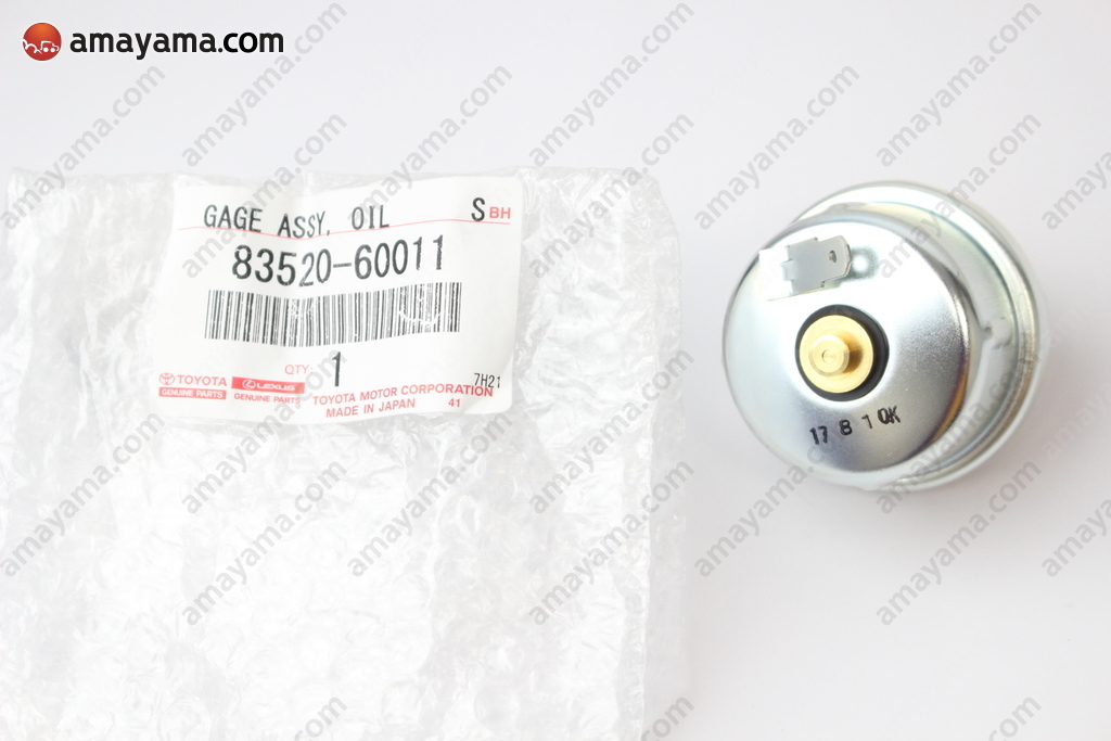

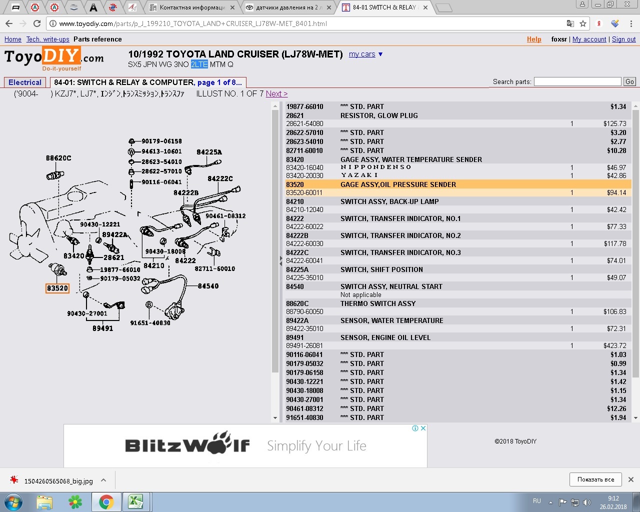

Там там стоит двух контактный датчик 83520-60011, один контакт на стрелку, другой на лампочку.

нет там такого (двухконтактного) датчика... на 2 lt нет лампочки, только стрелка.

смею предположить что год авто другой. да и комплектуха приведенная- механика. У меня нет на приборке лампочки давления и места под ее нет. и датчик стоит 1 контактный и в каталоге амаямы вообще раздел не могу найти где эти датчики.
зы. а сколько должно быть давление масла на горячую?
кстати а в чем заключается двухконтактность? я вижу тут 1 контакт и массу

4 часа назад, GeG сказал:
Это датчик давления масла на стрелку
