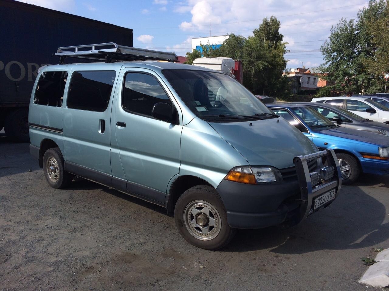

  Есть мысли взять развозной бусик для работы, естественно Тойота:rolleyes:  приглянулась Гранвия в Европе это просто  Хайс хН1х кузов, это примерно 97-2002год, и только левый руль.
Основная задача тошнить по городу с грузом 50-300кг длинной до 3м.
С моторами все понятно, а вот подвеска полностью независимая насколько живучая, кузов есть больные места? ......или ну его нафиг.

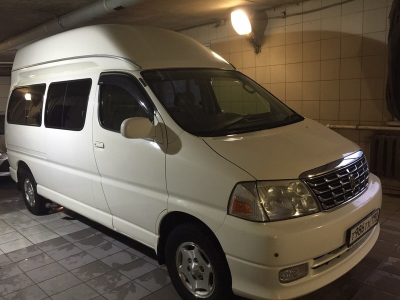

 вот вариант один из вариантов что приглянулся с удлиненной базой
  • Откуда: Ростов-на-Дону
У нас в семье были такие и есть сейчас, машина норм, правда по цене дорогая если это 4WD. По кузову это конечно ржавчина. двери-пороги. Один был с высокой крышей. Все что с правым рулем на автомате. Тащили патруля 1000 км до Москвы из Ростова перегрели коробку. Патруль тяжелый. На 265 тыс просели пружины задние. По заказу сделали проставки теперь еще выше. Так проблем с ним нету. Главное найти живой не укатанный. Тот что с левым рулем один купил на второй не хватило денег что б забрать. Минус то что мотор там 2.4 и комплектации простецкие, но для работы само то. По сути та же Прада 90-я. Плюс то что на левом руле двери распашные. Для сравнения был Фольц Транспортер т.е Калифорния дом на колёсах, у нее год был свежее 2007 и пробег меньше. и доставляла больше проблем чем хайс, в основном по мелочи, раз прогорел коллектор, пропала тяга черный дым валил аж копать. По салону сверчков много было, все разболтана крыша ходила ходуном. Ну к двигателю на Т5 претензий не было там надежный дизель АХЕ. Но хайс как то комфортнее проще, дешевле в обслуге, но малоликвидней.

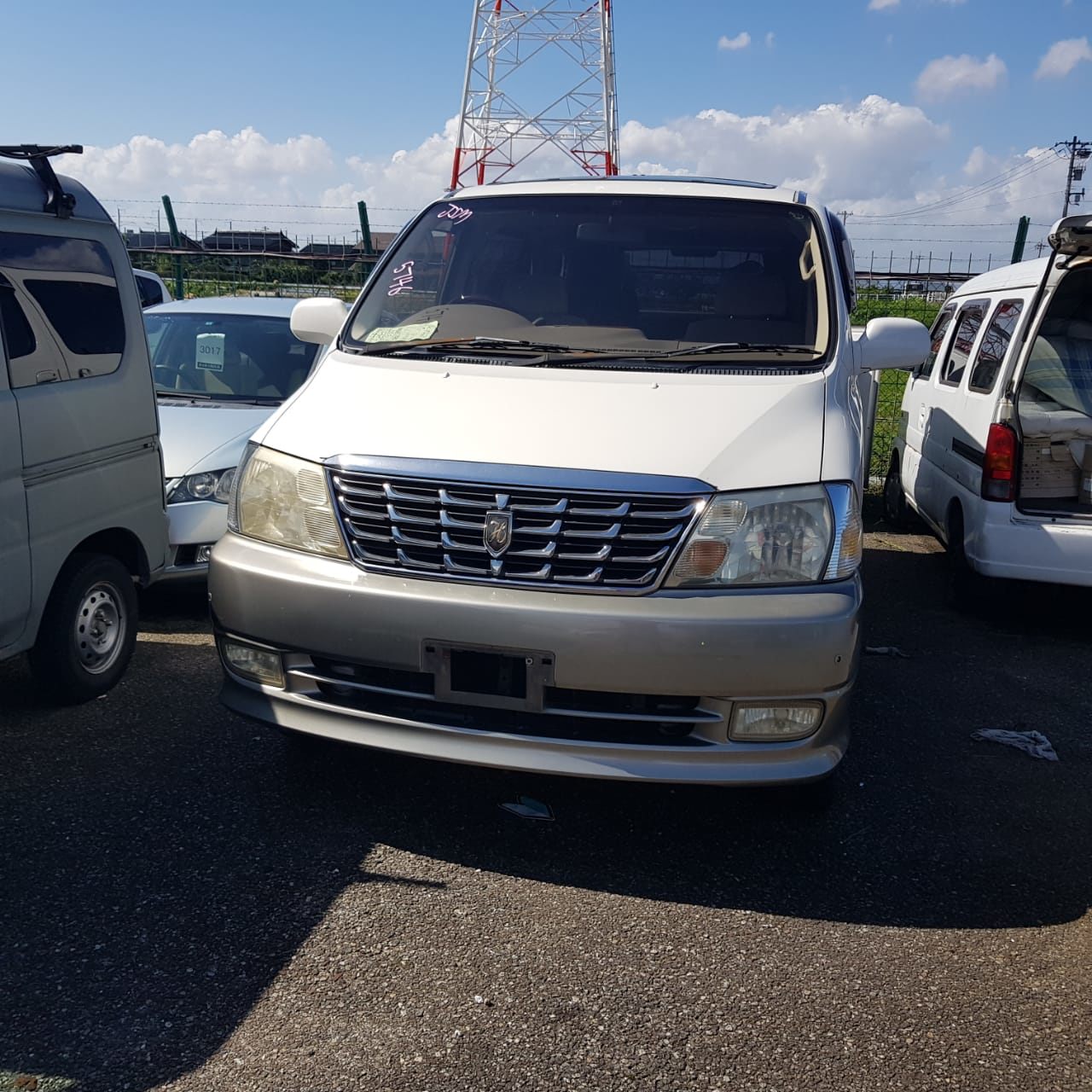

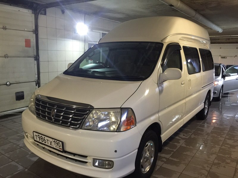

Вот месяц назад купили приятелю за 350 000 в Японии. Дизель. В семье уже это 4-й дизель проблем с ними нет

  • Машина: Land Cruiser Prado 95 Араб, LSD
В 07.11.2018 в 01:35, SashaLC сказал:
Крутяк!
да это именно такой автобус как мне нравиться!
Я так понимаю купили под доки?
Цена растаможенных 12-13 лет назад таких автобусов в два раза выше. Есть конечно дешевле но уже ржавенькие прилично... Вот и думаешь что еще сотня полторы и приличный альфард поискать можно.
А по поводу моторов у них было всего два варианта KZ-TE и 5VZ-FE - если только из Японии то я бы с дизелем с этим рассматривал авто, а после 13 лет у нас больше склоняюсь к бензинке.
