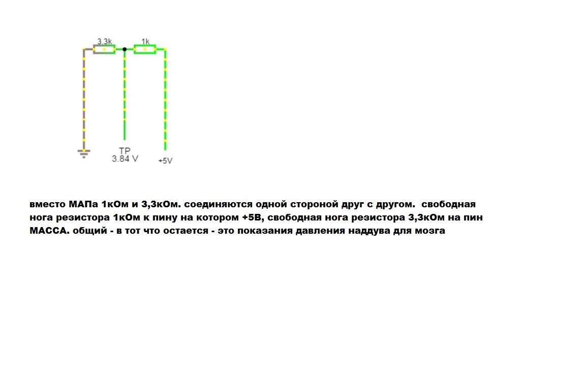

    На конце трубочки,от впускного коллектора,между турбиной и впускным коллектором.В общем, где турбина поднимает давление во впуске,там и ищи отходящую трубочку на датчик.У меня отходит под дроссельным узлом трубка,сам датчик на левом подкрылке,к нему три провода.Легко меняется на обманку из двух резисторов.Едет лучше.
