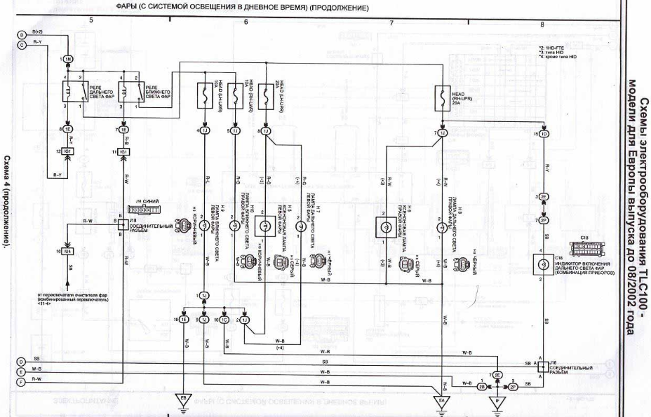

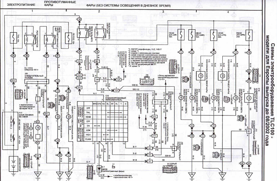

1 час назад, M@ks сказал:
И что это за Сотка такая на которой штатно горит ближний свет в качестве ДХО?
на этой горит
на этой нет.
  • Машина: Машина
47 минут назад, bbn сказал:
на этой горит
на этой нет.
Если не ошибаюсь,  то Hi - это дальний свет,  Low - ближний.  На телефоне видно плохо и нет правой половины первой схемы,  но,  кажется, в схеме дальний свет работает,  как дхо.  В любом случае,  это ответ ТС,  где и какие провода убирать или соединять (если авто дорест)

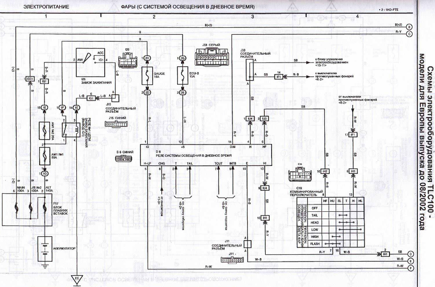

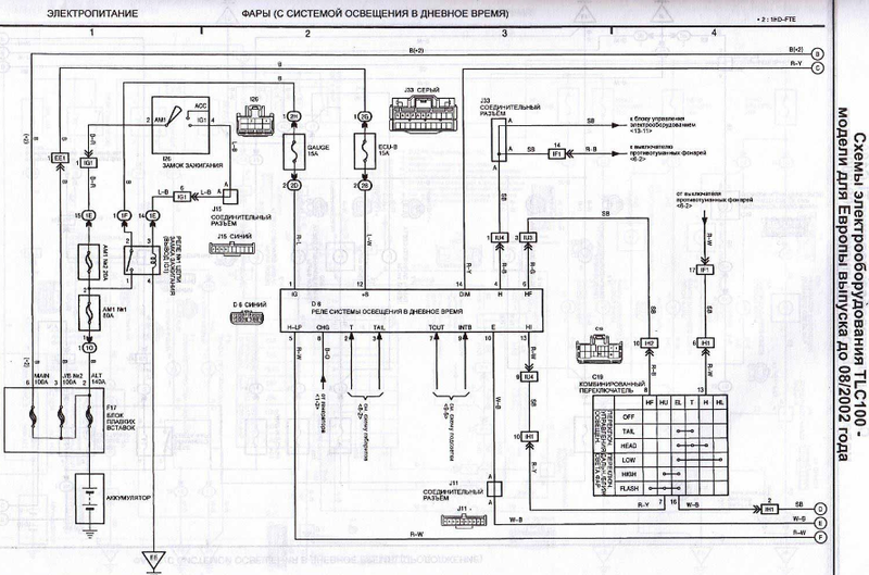

  • Откуда: novosib
  • Машина: z22a
вторая половинка
  • Откуда: Москвабад
  • Машина: HDJ-100 1HD-FTE, HJ-61 12HT, D1 300TDi, K-750
Если б я понял хоть что-то из этой схемы ))))
  • Машина: Машина
22 минуты назад, bbn сказал:
вторая половинка
Дхо управляется 14-й ногой  "DM" (day time)  или как?
