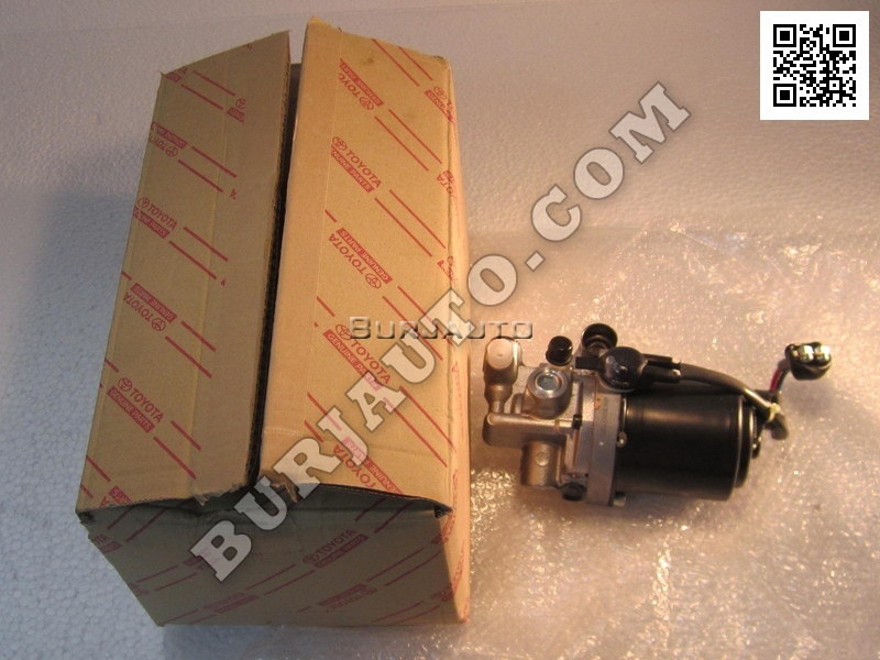

    • Откуда: Республика Саха Якутия, г. Ленск
    • Машина: Land Cruiser 105
    4796060010 Это электродвигатель, верно?

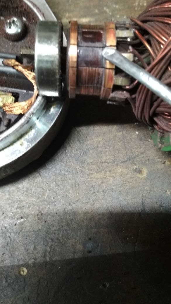

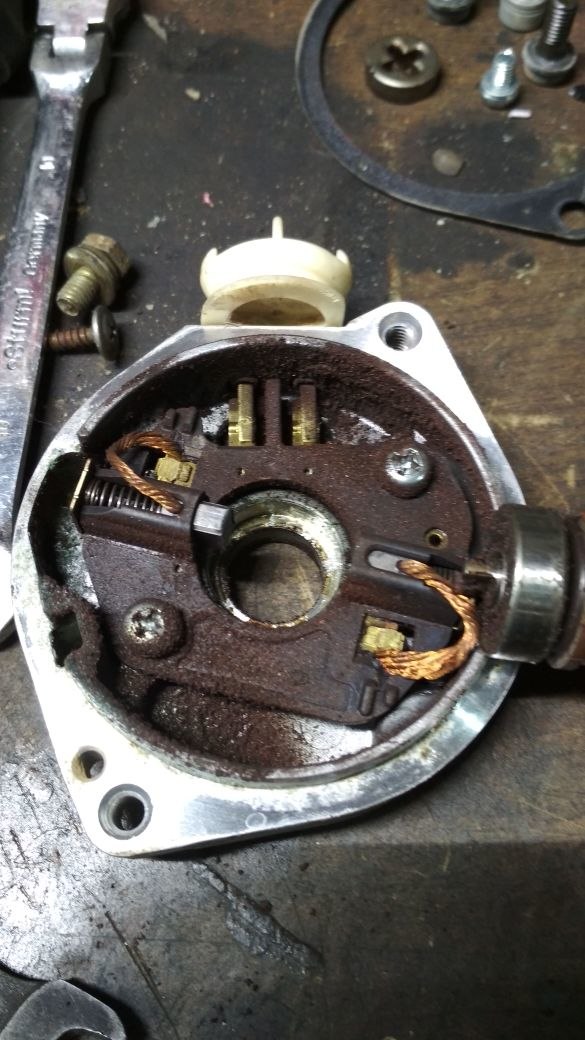

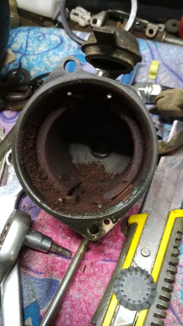

    Моторчик вскрыли, печальное состояние. Ротор изношен.
    Ребята посоветуйте, как мне лучше поступить? Ремонта электромотора в городе нет, запчасти тоже нет. Купить сразу новый оригинал 47960-60010 или контрактный искать?

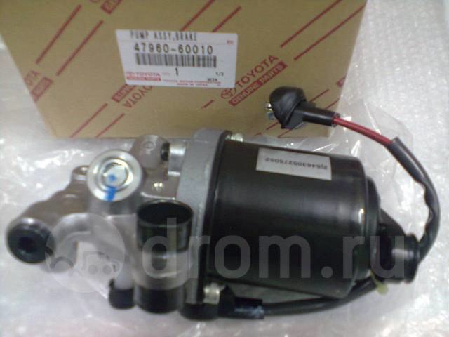

    Мой неисправный, отправить на ремонт, будет в запасе.
    Вот такую деталь купить сразу.
    https://baza.drom.ru/khabarovsk/sell_spare_parts/glavnyj-tormoznoj-cilindr-47960-60010-56488071.html
    есть предложение, заманчиво.
    Это контрактный
