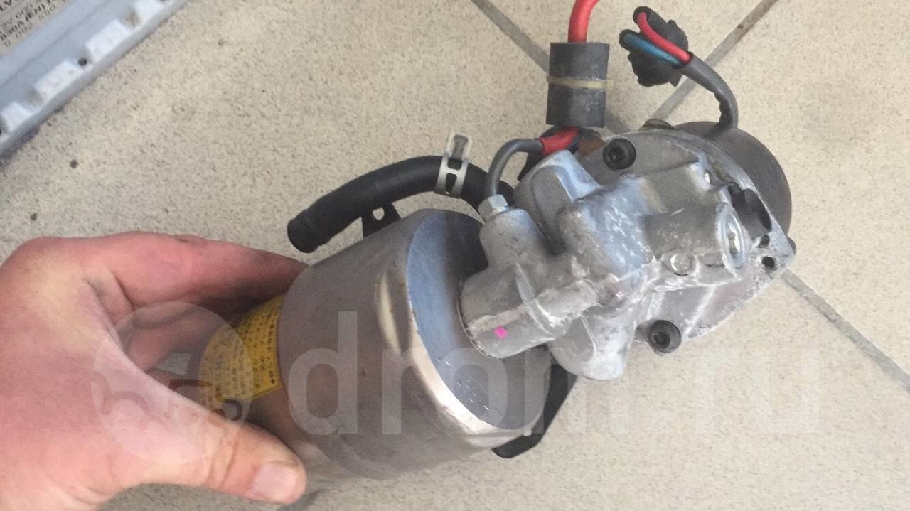

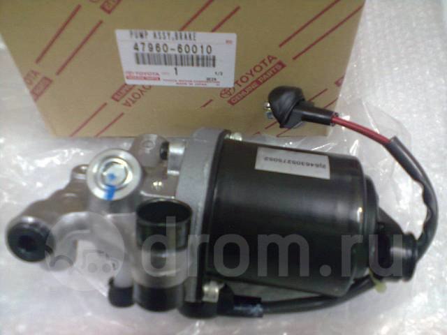

    Вы такую деталь себе в запас купили? Я правильно понял? Мотор отдельно ведь не продается.
    Нет, купил мотор в сборе с ГА (тоже случается, что ломается - диафрагма лопается).
    Выглядит как по Вашей ссылке: https://baza.drom.ru/khabarovsk/sell_spare_parts/glavnyj-tormoznoj-cilindr-47960-60010-56488071.html
    И моторы отдельно продавались тоже (лет 5 назад).

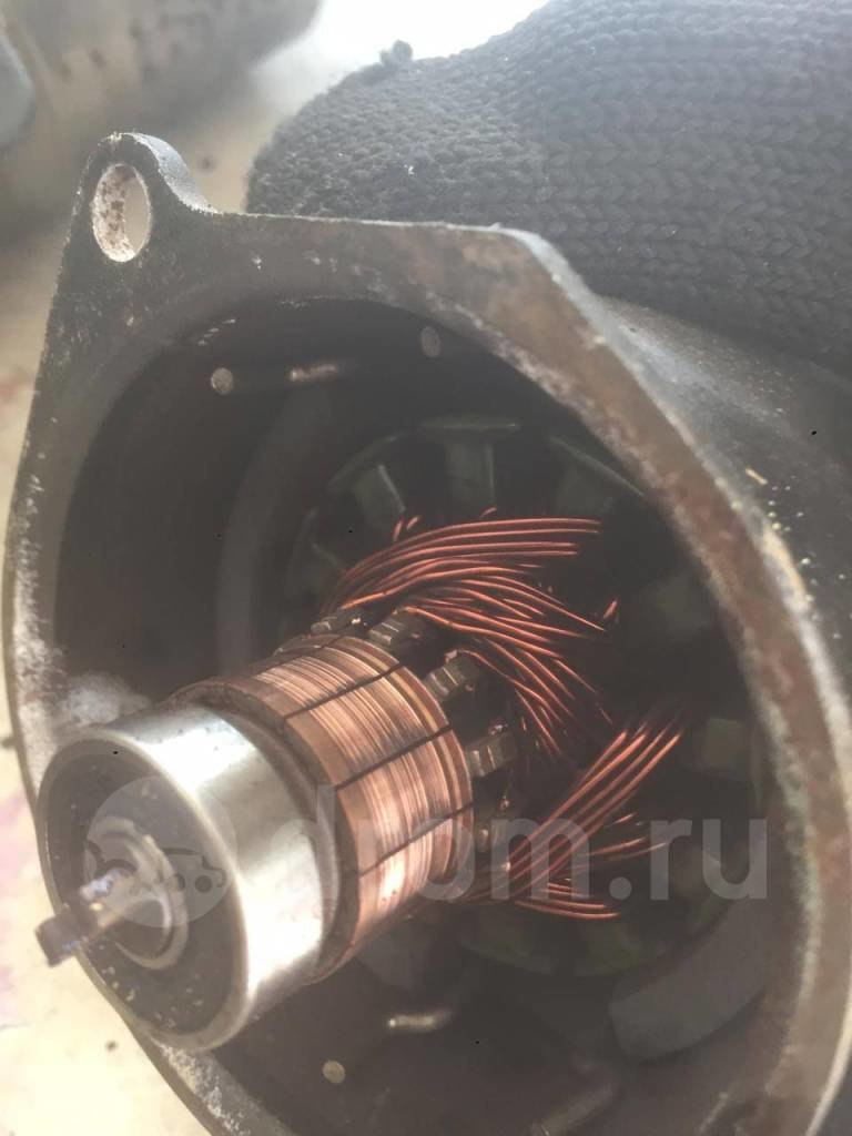

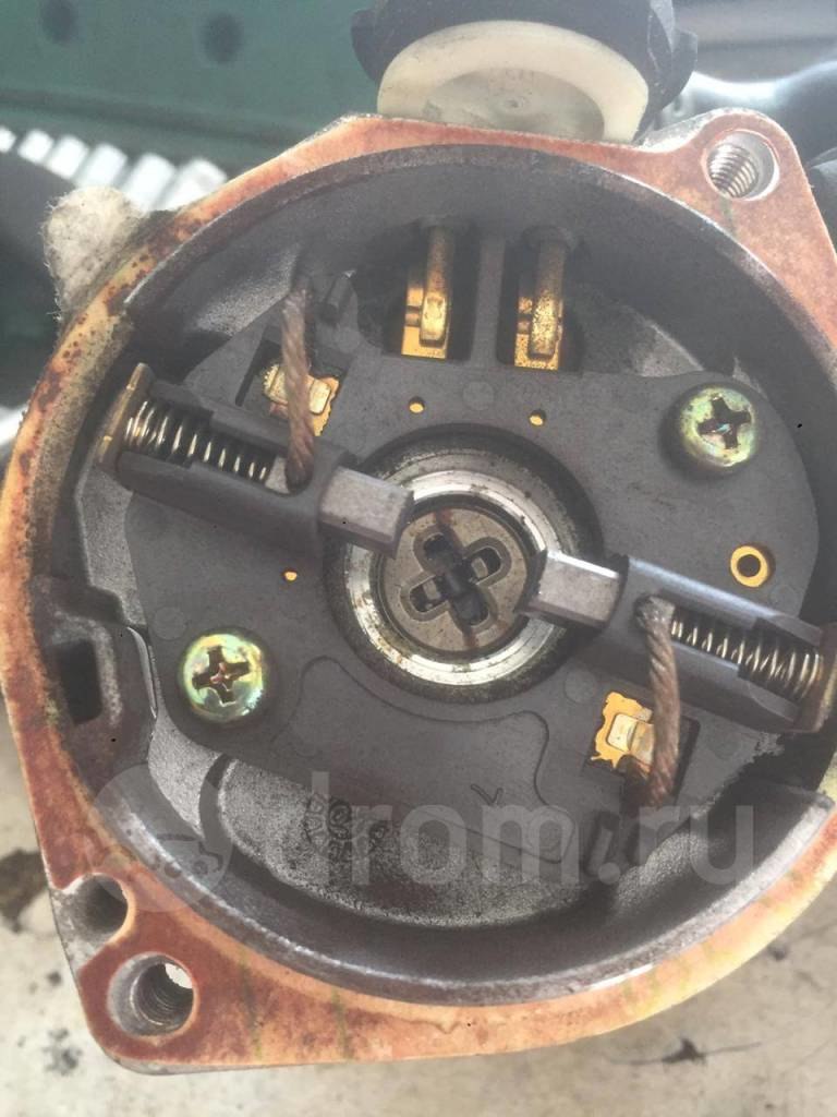

    Ребята, нашел главный тормозной цилиндр ( 47960-60010 ) контрактный на Дроме. Продавец разобрал, посмотрел состояние мотора. Заявляет состояние идеальное. Что скажите, купить его за 11т.р. или все таки новую 47960-60010 за 35663р.?

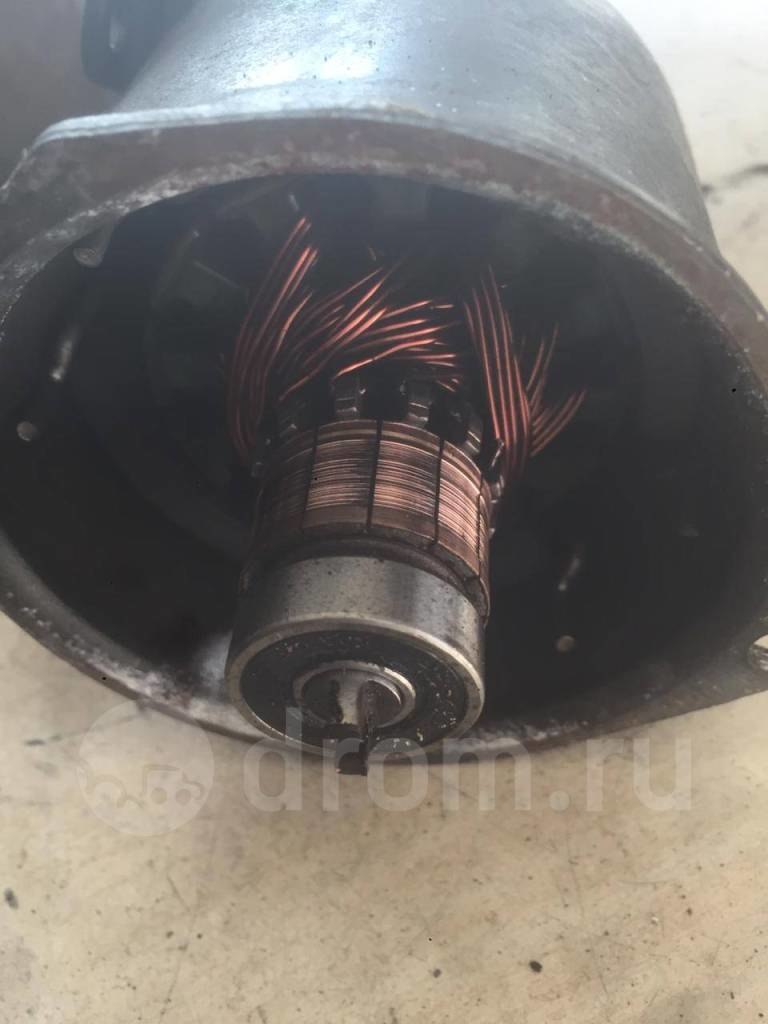

    Коллектор на фото в приличном состоянии, но никак не в "нулёвом" - перед установкой всяко прошлифовать надо.

    Пробую восстановить отремонтировать электродвигатель из того, что имеется в городе в наличии,  чтоб машина поехала и склоняюсь заказать новую оригинальную деталь.
    • Откуда: Республика Саха Якутия, г. Ленск
    • Машина: Land Cruiser 105
    Взяли подобный ротор в сборе с компрессора, проточили вал под оригинальные подшипники, изготовили на валу место под крестовину, вставили в родной корпус (статор). Ремонт закончен, перед установкой ГТЦ погоняли электромотор, работает тихо, без вибрации, установили на автомобиль, ошибки ушли, тормоза появились, пока все работает. Временно вышел из ситуации, автомобиль на ходу. Вопрос еще актуален, буду решать, какую деталь покупать для дальнейшей установки.

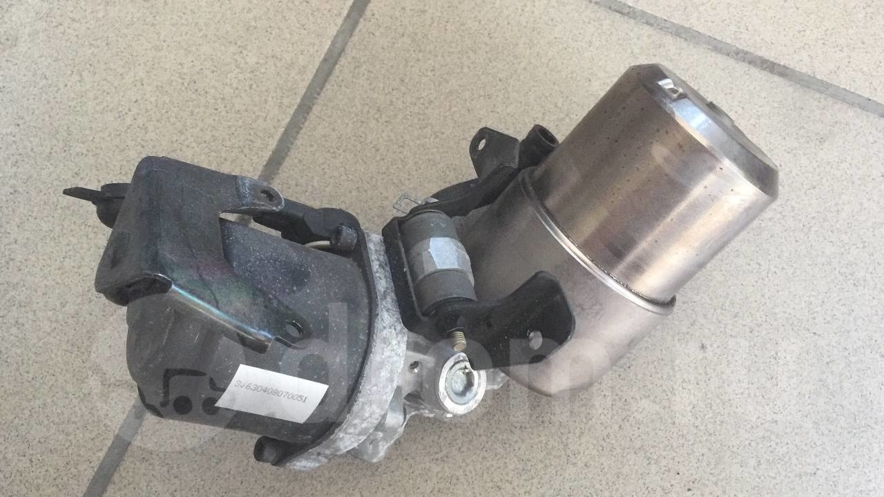

    Ребята, возможно, что ротор электромотора износился по причине неисправного гидроаккумулятора?  В случае с неисправным ГА, насос постоянно подпитывает систему ABS.
    Если порвана диафрагма в ГА, то насос включается после каждого самого слабого нажатия на тормоза, Если ГА рабочий - то включается после  многократных нажатий на педаль. И после длительной стоянки при включении зажигания при исправном ГА долго жужжит (секунд 40 кажется).
    Поищи на форуме - трогали эту тему многократно.

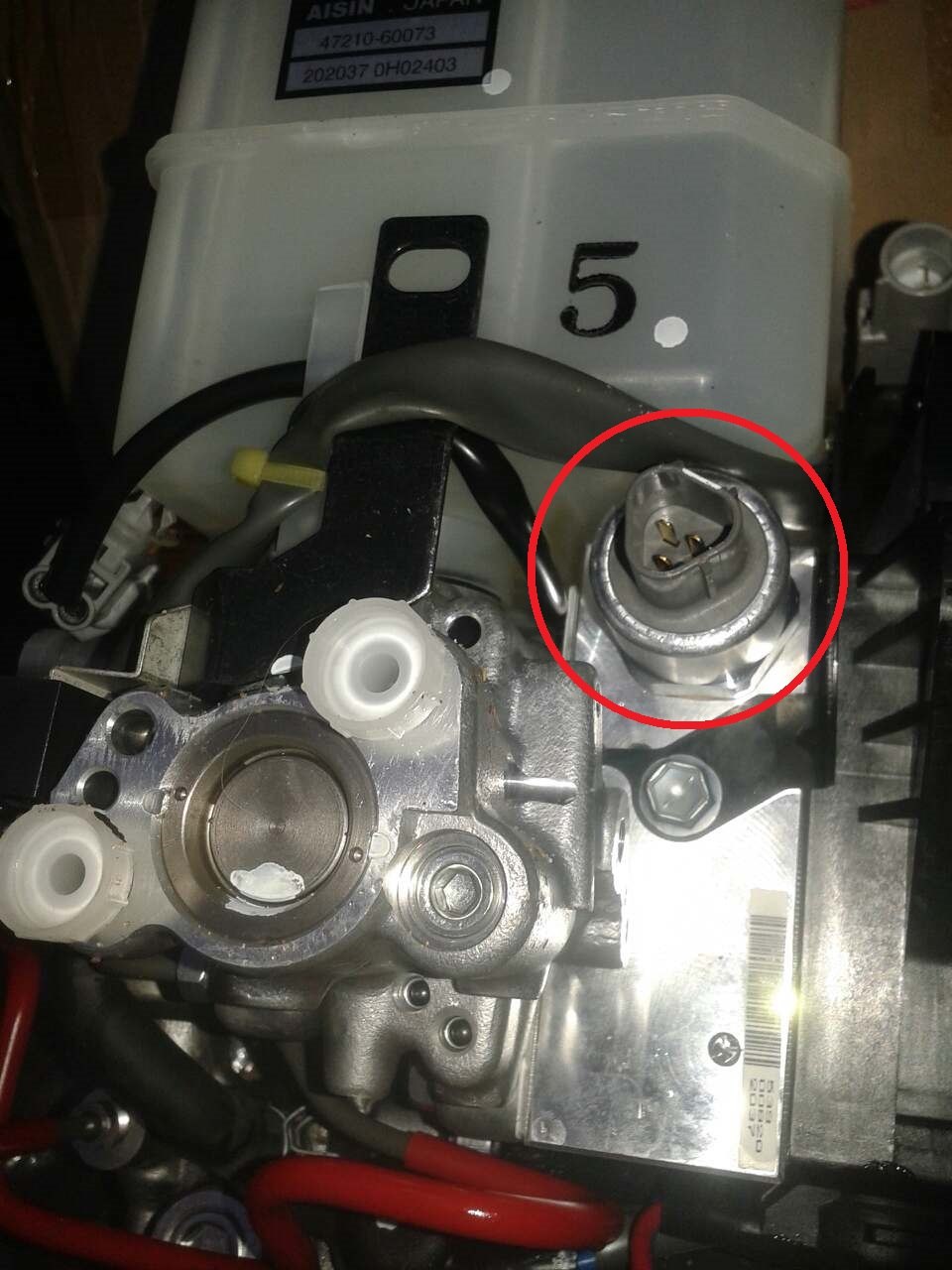

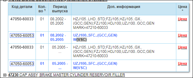

    Ребята, есть предложение новый ГТЦ  47050-60053 по приемлемой цене, но он от LC100, дизель, автомат. У меня LC105 дизель механика 1hz по VIN ГТЦ 47050-60033. Видимое отличие в разъеме на фото отметил красным кругом. На моём ГТЦ этого разъема нет. Можно покупать, будет работать, что скажите?
    Это разъем датчика давления гидросистемы.
     Посмотрел по каталогу ГТЦ  47050-60053 (от LC100, дизель, автомат) с системой курсовой устойчивости (VSC)
