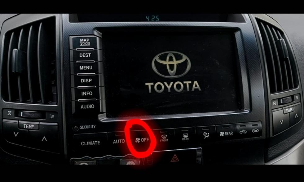

Всем привет, прошу помощи, TLC 200, дизель 4,5 , 2008 год, при запуске двигателя сразу запускается обдув, температура и все кнопки работают кроме Off, кнопка не активна даже на самодиагностике, предохранители вроде целые под капотом, буду благодарен любому совету. Спасибо 🤝

ищите какая кнопка запала из тех что вокруг экрана
переднюю панель давно протирали/мыли?
  • Машина: toyota land cruiser 200 4.7
В подлокотнике может нажата кнопка кондишина
  • Откуда: Барнаул
  • Машина: Land Cruiser 200
08.05.2021 в 23:16, водительНЛО сказал:
Все остальные кнопки работают, протираю сухой тканью, проблема после замены аккумуляторов, забыл дополнить в подлокотнике нет кнопки, нет холодильника🤯😔
