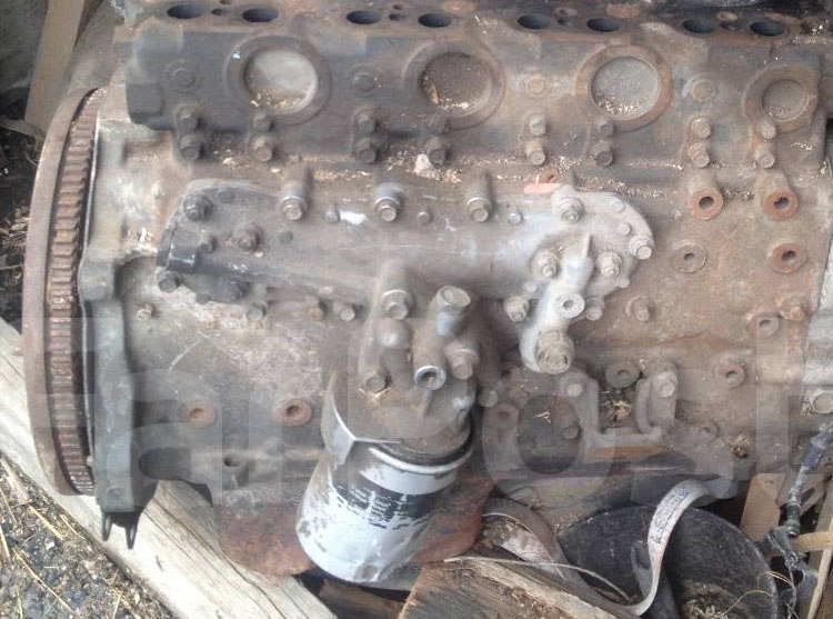

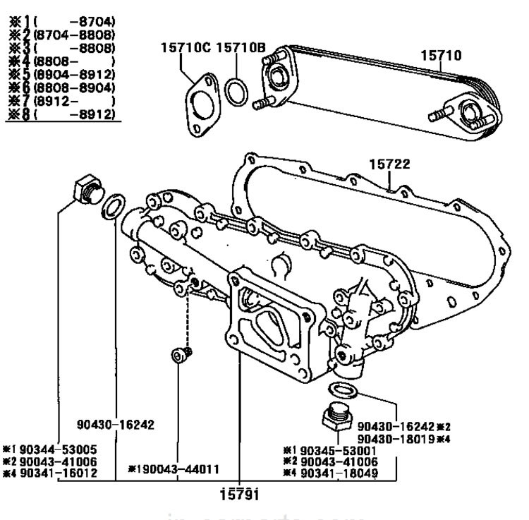

    Друзья, заметил, что антифриз в моём двигателе 14B стал чернеть и появились признаки масла/эмульсии. И под крышкой радиатора, и в расширительном бачке. При этом в поддоне и в самом масле нет эмульсии или намёка на присутствие антифриза. Уж очень не хочется начинать с прокладки головки, поэтому для начала буду менять внутренние прокладки на маслянном охладителе.
    Кто этим уже занимался, подскажите, какие трудности, подводные камни? Ещё в разных каталогах идёт разное количество прокладок туда. Может кто номер всего ремкомплекта скинет?
    Двигатель 14B, но думаю, принцип одинаковый везде...
    Буду рад любому совету!

    Как вариант могут быть на масляном охладителе трещины. Если, что у меня есть новый. Купил неправильно. Поставил, а не подошел на 3б. Хотя бился как замена.

    А с этой бедой братец может быть несколько проблем начиная с трещин в ГБЦ заканчивая сраной прокладкой. Я бы снял теплообменник для начала и проверил там все ли в порядке с заменой всех резинок, прокладок. Ну а потом уже снятие ГБЦ и на проверку ее на наличие трещин.
