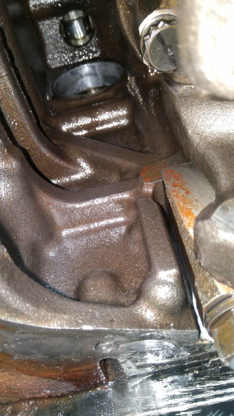

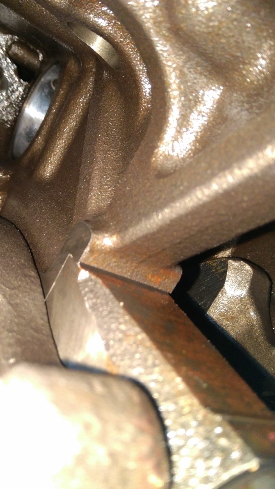

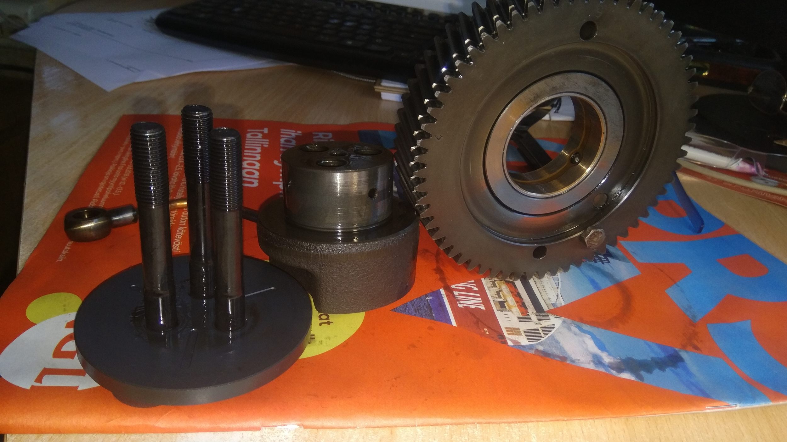

    Измерил зазоры (щупом и штангенциркулем)
    Без учёта погрешностей-  всё в пределах допустимого..
    • Откуда: Estonia
    • Машина: Toyota Hiace , Toyota Caetano(Coaster BB50)
    единственный незначительный свободный ход у шестерни вакуумного насоса...

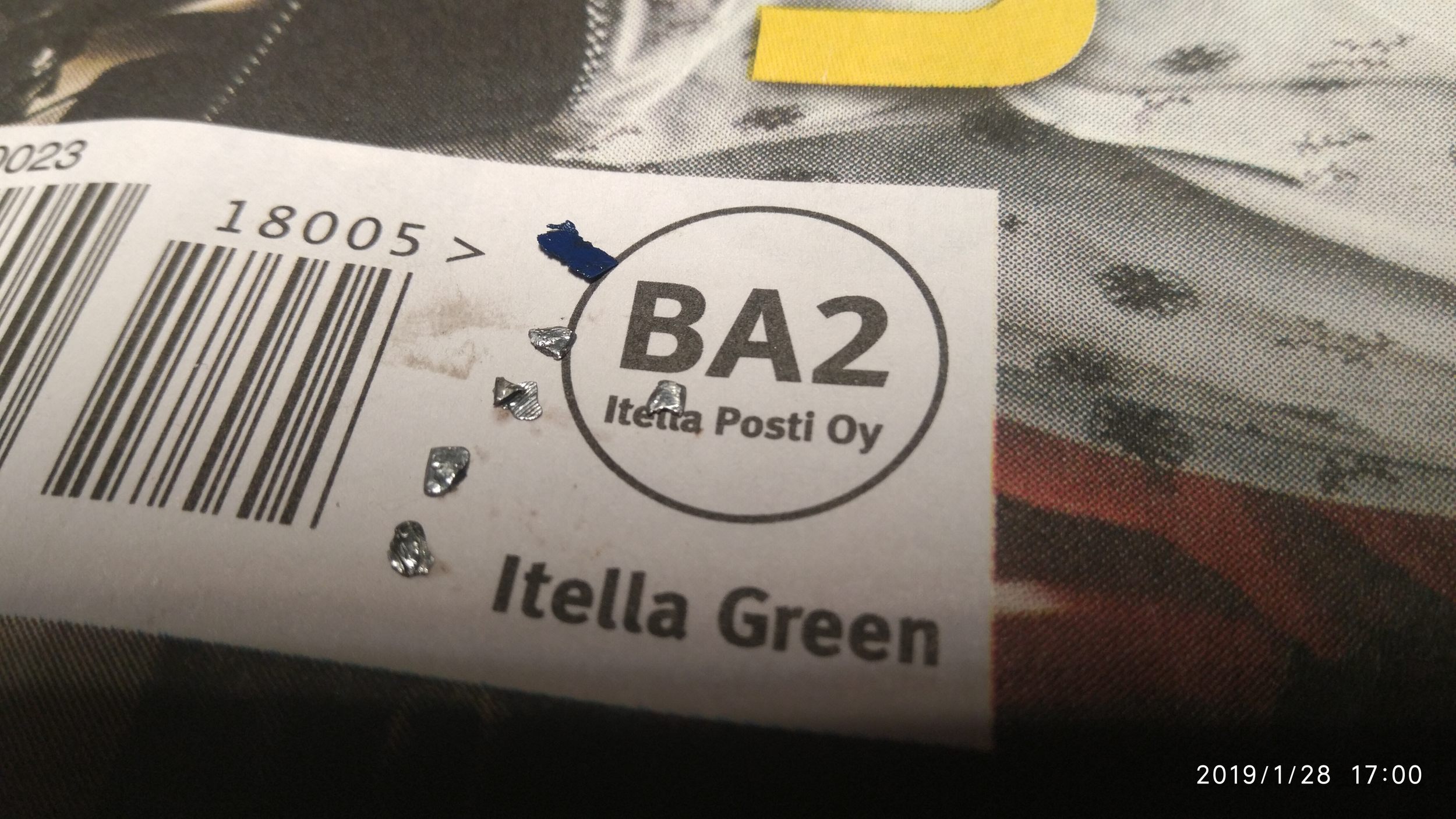

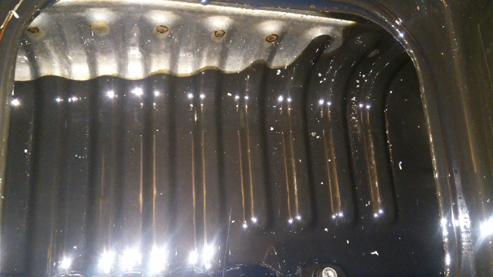

    снял поддон снова- в масле какая то стружка тонкая как фольга , на некоторых фрагментах синяя краска...

    В общем проверил ещё раз новые вкладыши- надеялся мой косяк, но нет похоже вкладышам распредвала капут :( больше вроде не откуда  взяться аллюминиевой стружке фрагменты 2-4 мм толщиной 0,3мм. после замены проехал 15км , а стружки больше чем до замены...

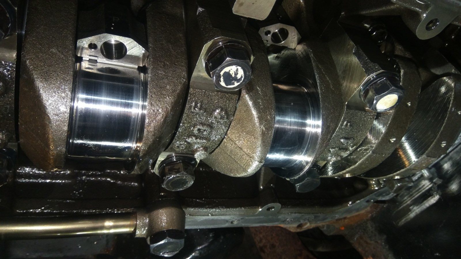

    вкладыши распредвала... видимо причина в них...

    в общем разобрал всё до винтика , гбц, визуально -ок нагар был в колекторе, но не много, может 0,5 мм  , на самом егр побольше, но терпимо, вообще конечно порно-буду выключать, клапана двигаются нормально, цилиндры визуально и тактильно -ок ищу микометр на овал. проверить, поршни если верить штангенциркулю тоже -ищу микрометр.. на цилиндрах зеркало беч ступенек, на 1 небольшая еле заметная вертикальная царапина.. маслонасос.-ок. два последних вкладыша распредвала пропилило как бы поперёк .похоже как на штунных выкрошилось , только по всей ширине, примерно 5-10 мм шир. другие вкладыши тоже не очень... сам вал -ок , но на изгиб проверил- 0,05 другим микрометром- 0,06/0,08 биенние .. не знаю какой врёт...макс. доп. 0,05 от средней опоры к концу , может в этом причина износа? износ в верхней части... туда даже не давит вроде..

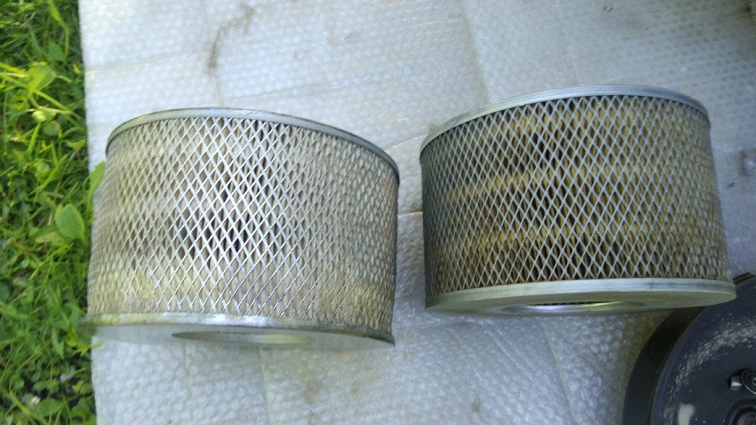

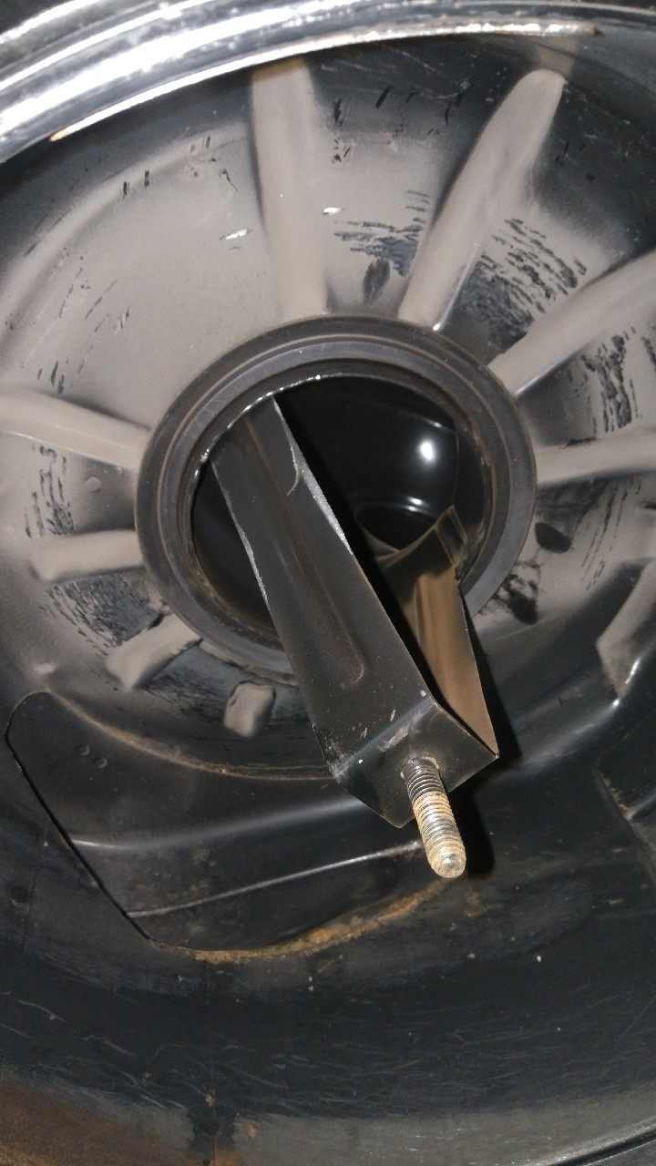

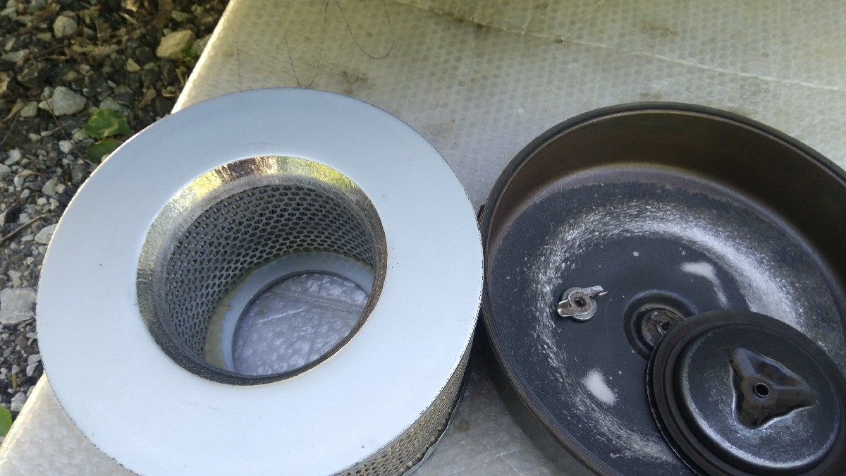

    В общем сага с ремонтом/поиском шума/стука подошла к концу..  В итоге заменены вкладыши шатунные (были в критическом состоянии) +коренные( до кучи) -шум остался,  разобран весь мотор для замены подшипников распредвала- которые на самом деле были тоже ещё вполне норм., замена коромысел клапанов и их оси, (тоже более менее были) ,фрезерованы гнёзда , притирка само собой,  сальники все,  поршневые кольца(за одно),  заглушен егр(рабочий), удалён катализатор. В итоге собрал,  завёл а звук остался.  Принято решение попробовать поездить- с надеждой что сам на ружу выйдет..  На холстых- норм. После 1800 об.  Появляется с некоторой задержкой…  заказал до кучи гармонический балансир/шкив коленвала.  Пока ждал проехал больше 1000 км…  сегодня вдруг осенило- а не фильтр ли воздушный открутился? Посмотрел - точно барашек на м8 открутился , фильтр внутри корпуса валяется,  при вкличении турбо его поднимает и колбасит.  Звук как будто подшипник в гнезде по кругу ходит..  Итог 2700€ на запчасти+инструментов подкупил на 300 где то... Инересно как теперь поршневая себя чувствует после езды без фильтра почти.
    Думаю, что за 1000км ничего страшного с поршневой не случилось. Ты же не по пыльному карьеру ездил... Странно, не думал, что из-за открученного барашка фильтр будет болтаться в кастрюле. Есть же пластиковые кастрюли, где барашка нет вообще, правда там резинка на крышке более серьезная и жирная. В любом случае не зря залез в мотор - изношенные шатунные это плохо... Заодно и ГБЦ откапиталил, и удалил главный разрушитель дизелей - ЕГР.

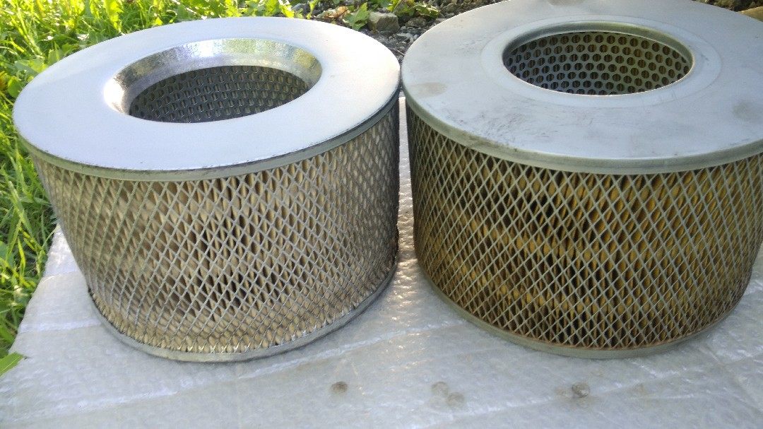

    Да уж….  Я тоже не думал,  но звуковой эфект был точно как шатун стучащий,  это просто конструкция такая -фильтр снизу вставляется и висит на барашке.  И стучал только при нагрузке более менее , на холостых норм , в самом начале район звука паравильно определил,  но фильтр не открывал. Вкладыши шатунов конечно было  уже менять надо- не знаю сколько бы ещё проехал бы с ними,  остальное думаю ещё столько же проехало бы. Теперь еду и думаю где ещё мог накосячить…  уже 10000 проехал…  пока ничего не отвалилось… :)  кроме разъема с тнвд (сдох почемуто) :) при этом мотор работал со страшной детонацией и так 300 км.   Егр пока вернул назад- слишком жёстко работал(я канал воздушный в обход заслонки не строил и заслонку не снял (с дуру)  пока мотор был снят -теперь очень неудобно экспериментировать,  едет вроде норм.  А расход чуть меньше 1л. Примерно.   По идее перепрошить надо,  но не верю что на этот мотор кто нибудь делает- довольно редкий.  Эмуляторов тоже нет на него.  Имею опыт с HiAce европейские варианты  ездил по 300-400 тыс.+ до меня как мин.  По 200000 /300000 .Никогда с мотором ничего не делал,  с егр тем более. Но у нас топливо всё же другое и еду в основном по трассе на этом  бусике , где то видел у австралийцев вариант глушения с обманом  датчика (резистором),  но теперь не помню где :(  в общем пока с егр…
