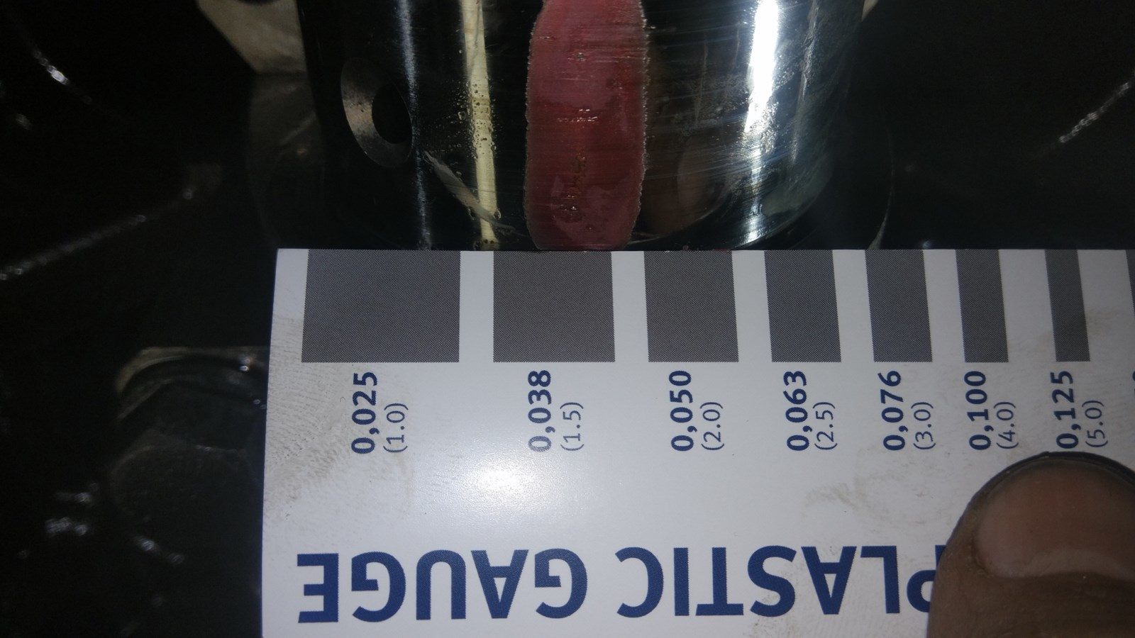

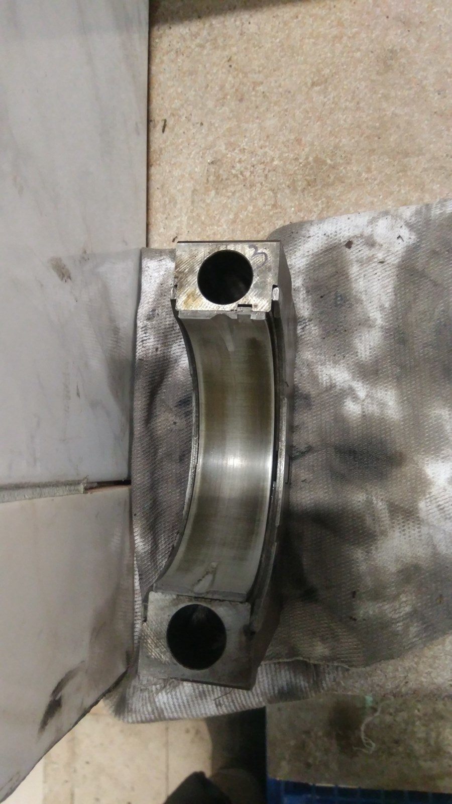

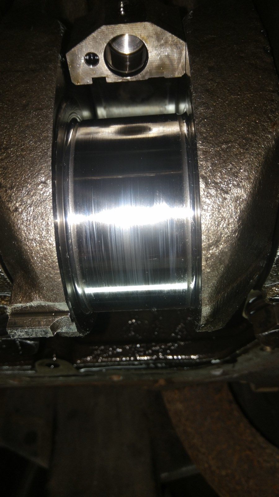

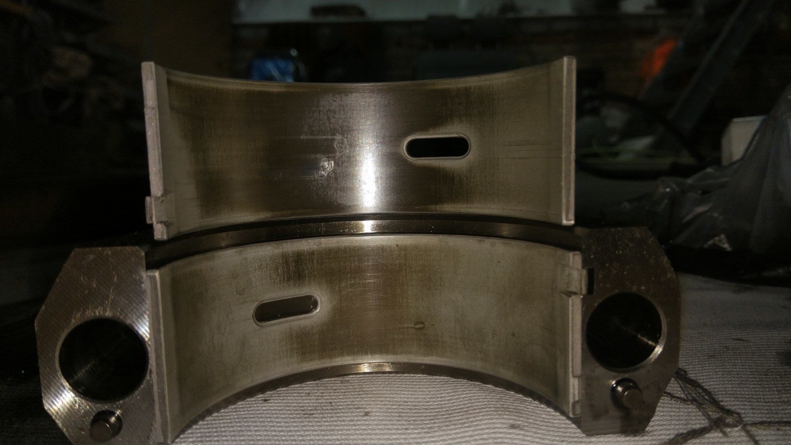

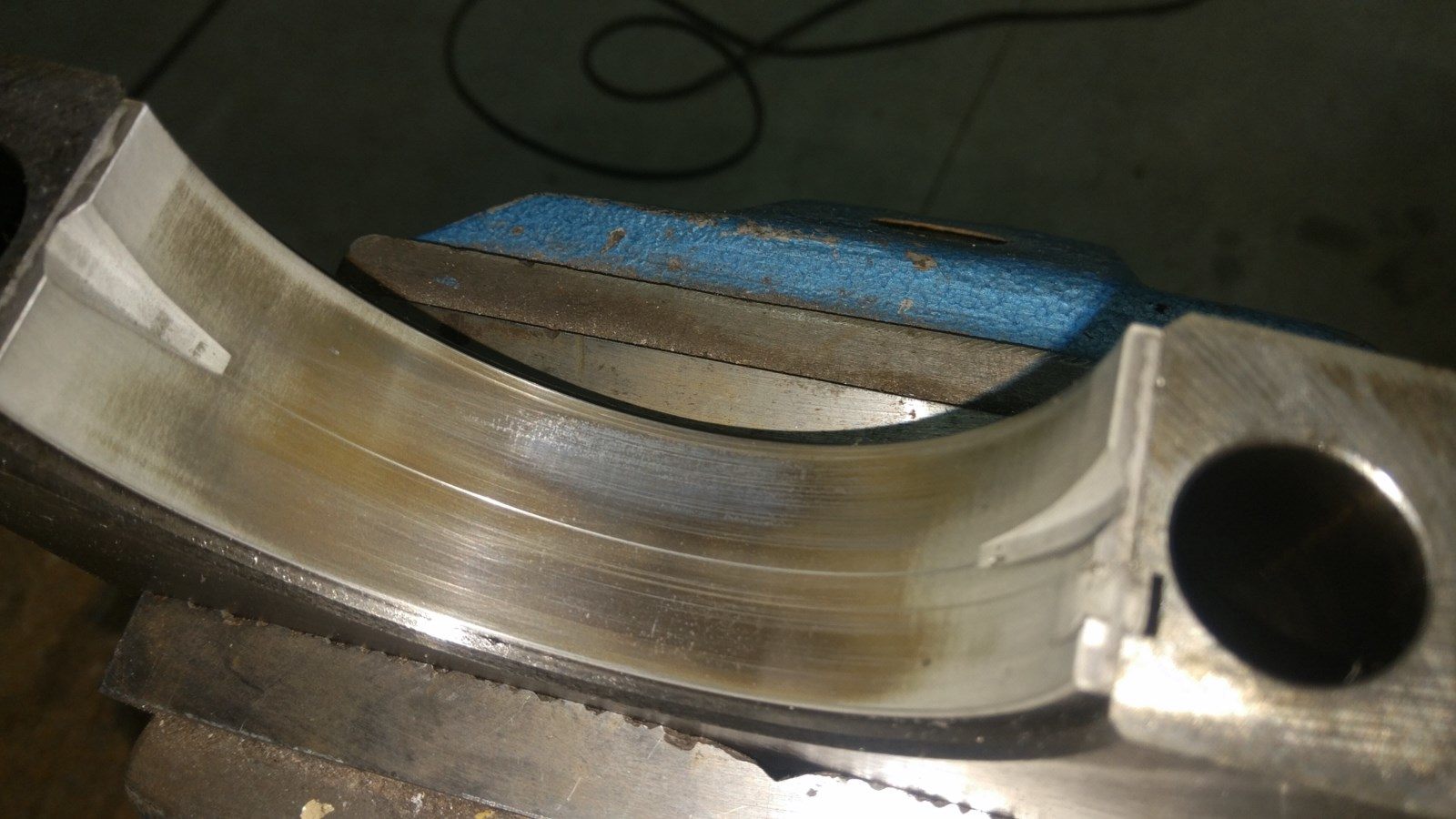

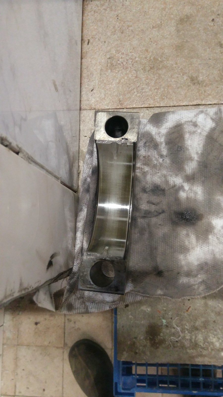

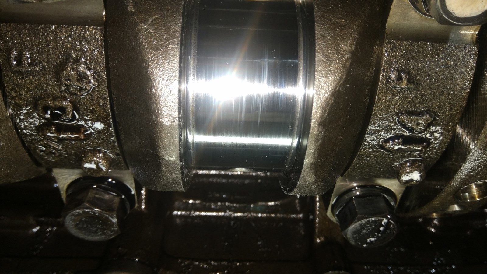

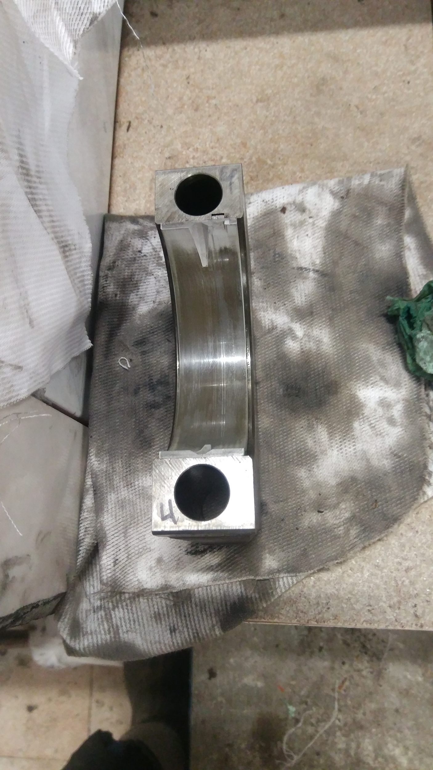

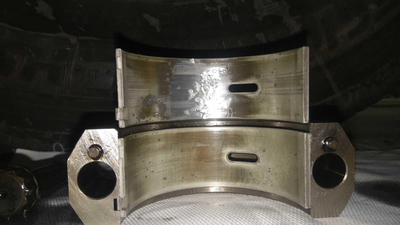

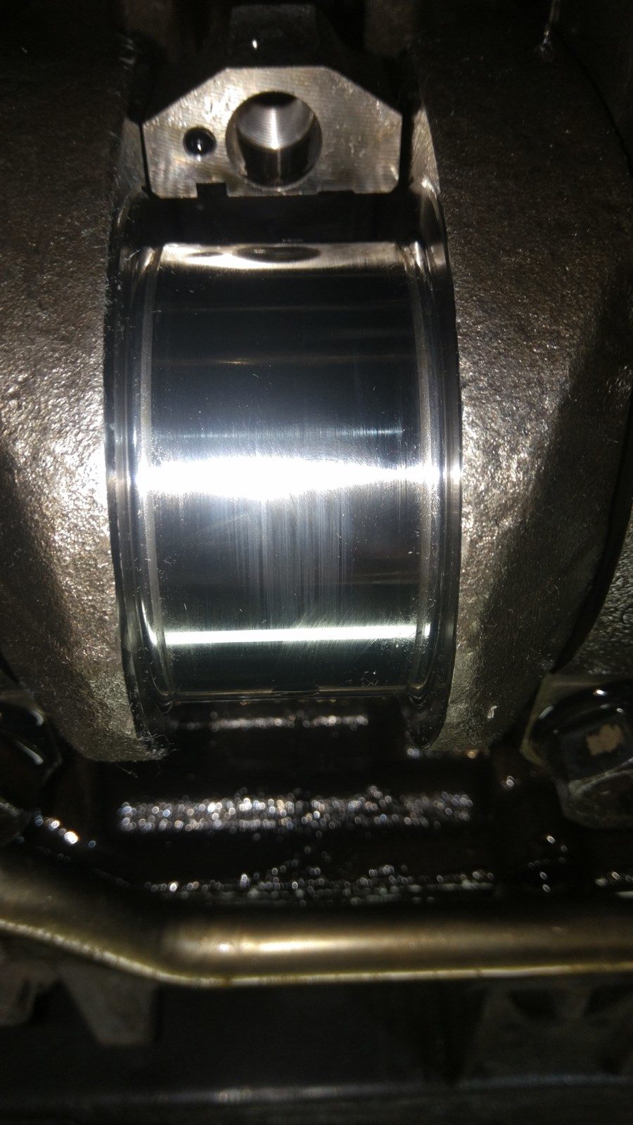

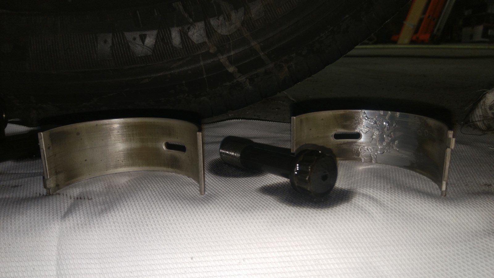

    имею  автобус bb50l, мотор 15B-fte 2005г. пробег 400000+ сам проехал 50000+
    Появился стук при движении, под нагрузкой,начинается в районе 1900/2000 оборотов, на холостых- норм.частота явно ниже частоты вращения двс.
    при выключенной передаче прослушивается на 2900/3000 но не так отчётливо звук какой то не характерный для шатунов, от куда идёт- не понятно, снизу не слышно, с верху из салона ощущщение как из кпп/сцепления. после снятия кпп определяется из двигателя, вскрыл поддон ,стандартная картина как у большинства здесь на 3 шатунах из 4 на 2цилиндре только 1 маленькая точка.. Промерял зазоры - всё в допуске- (стандарт 0,038-0,070 у меня  0,040-0,045 испльзовал plastigage,
    на шейках задиров нет , есть немного переноса на шейках 4 и 3 цилиндра в месте в.м.т.  в принципе пальцем не чувствуется( можно ли  это шлифануть 2000/800 шкуркой например).
    На коренных какой то тёмный налёт, зазоры норм, задиров нет.
    Визуально , то что вижу снизу :поршни, распредвал(кулачки), шшатуны выглядят -ок
    Г.Б.Ц. не снимал- двс на машине, масло не доливалось -от замены до замены , период 10000/12000 км.
    Маслоприёмник чистый, разрезал филтьтр нашел маленькие единичные крупинки,
    предположительно материал вкладыша.
    Шатунные Вкладыши стоят стандартные, но второго размера (их 2 стандартных- может уже меняли)
    Теперь предпологаю раз зазоры  норме причина  стука другая...
    Давление перед разборкой не померил  :(
    Вопрос к тем кто менял без  шлифовки вала- как результат? какой пробег после ремонта?

    @Karavan Здравствуйте. Взаимно!
    Если шейки не задраны, то не будет от них стука. У меня застучало, когда перегородка поршня поломалась. Шкуркой я бы не стал там чистить.
    Причин этих всех стуков много. Некоторые вообще не устраняются, люди так и ездят годами. Та же тема про "цокот" так и не раскрыта. Можно стетоскопом поискать. Форсунки отключать по очереди или на стенд на проверку.
    Вы мотор уже разбираете?

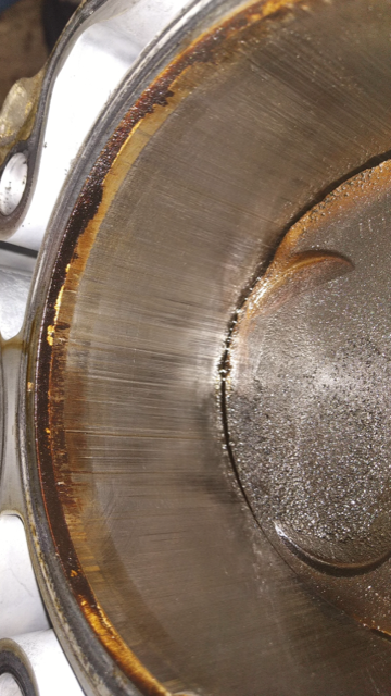

    Я фото поршня в той теме выкладывал. Но стук был ни разу не "жующий". Перед разборкой лучше замерить компрессию, пневмотест сделать, посмотреть люфты блока шестерён. Чего мотор просто так потрошить, разве из-за коренных. Камеру в цилиндр, зачем, чего там смотреть? Ну про всякие болячки от ЕГР, если система есть - сами знаете.

    Помимо нагара на клапанах от ЕГР, твой мотор так же подвержен рассухариванию клапанов со всеми печальными последствиями. Перед рассухариванием могут быть похожие симптомы со стучком поршня по зависающему клапану и нестабильной работы мотора на ХХ. Рекомендую к прочтению:
    По вкладышам - судя по выкрашиванию некоторых экземпляров, очень вероятно, что форсунки имеют слишком плохой распыл и в котлах детонация. Отсюда и непонятный звук при работе. Я бы однозначно менял распылители, если есть желание продлить жизнь мотору. По хорошему, с учетом ссылки на тему выше, тебе необходимо сделать полную ревизию ГРМ и форсунок.

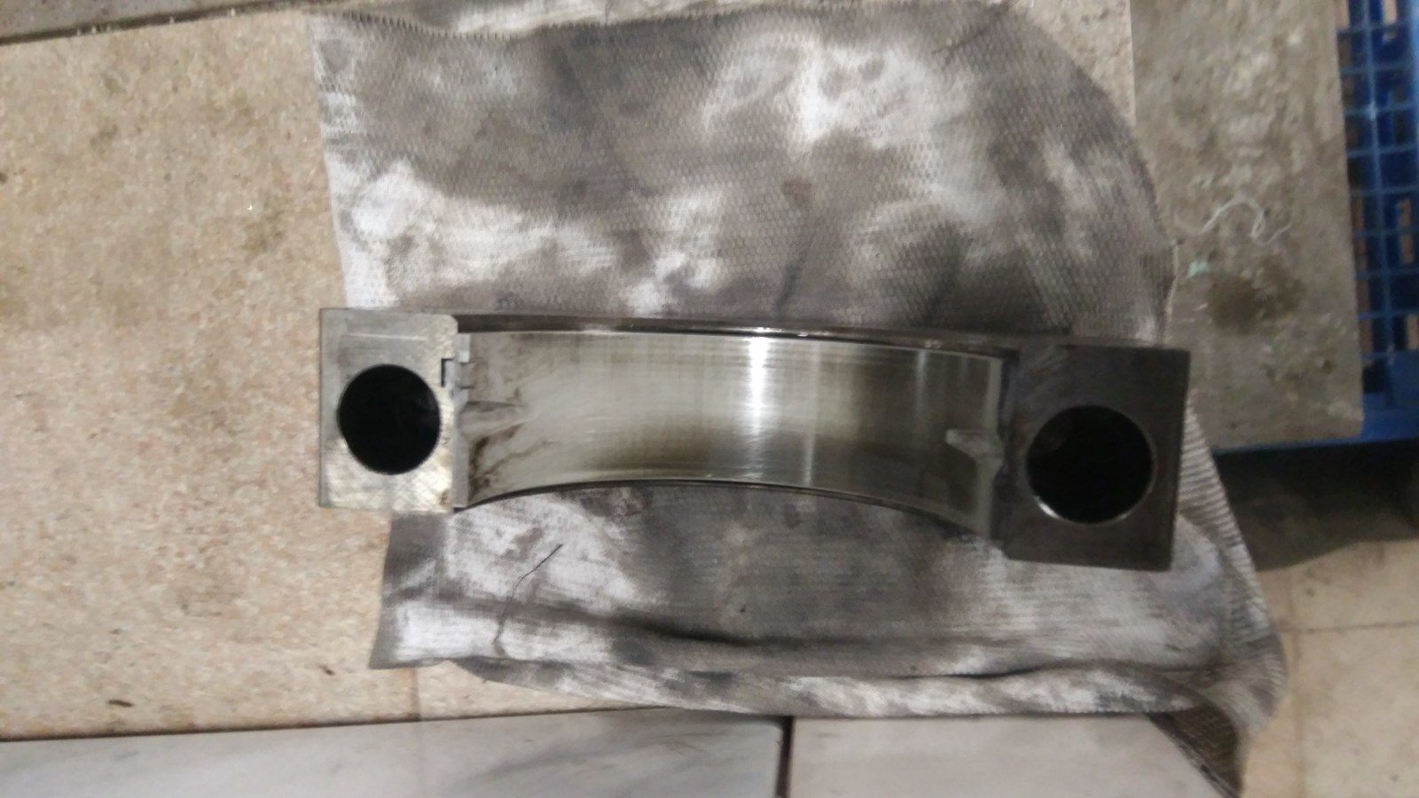

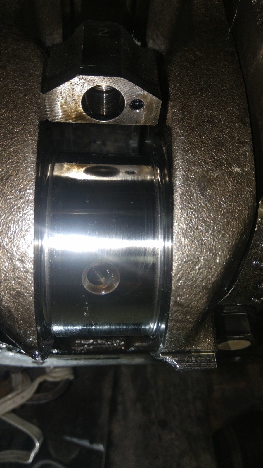

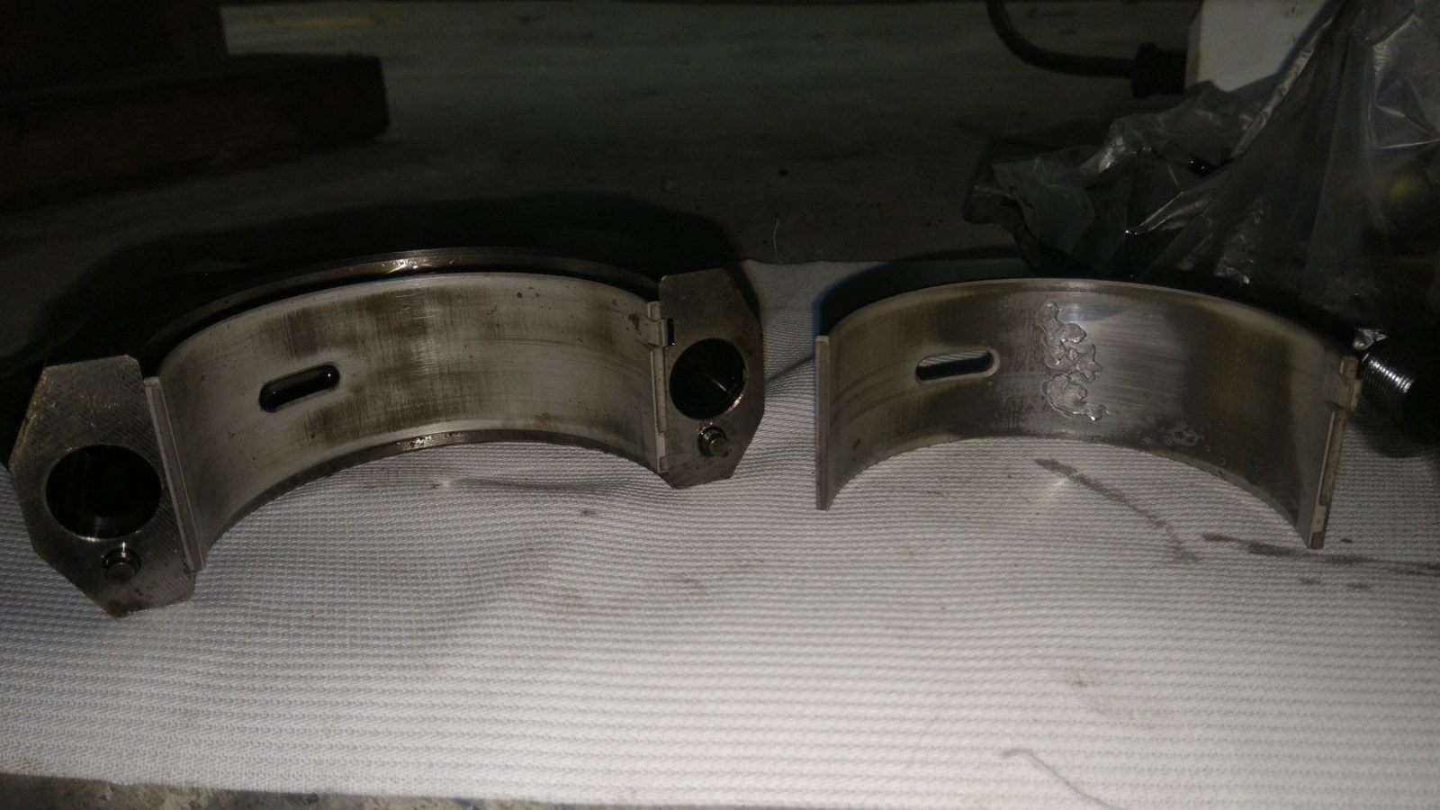

    А где фото корней ? Можно подкинуть новые вкладыши на шатунах и до победы. Разберете полностью сейчас, это капиталка получится. Шкуркой не желательно что либо там делать, останется абразив. Вполне могло стучать из за самого размудоханого вкладыша, попробуйте его вставить в шатун, он держится там или выпадает ?
    • Откуда: Estonia
    • Машина: Toyota Hiace , Toyota Caetano(Coaster BB50)
    Вкладыши в шатунах держатся ,коренные вроде в порядке,  хотя цвет тоже странный, но этот налёт вроде смывается более менее…

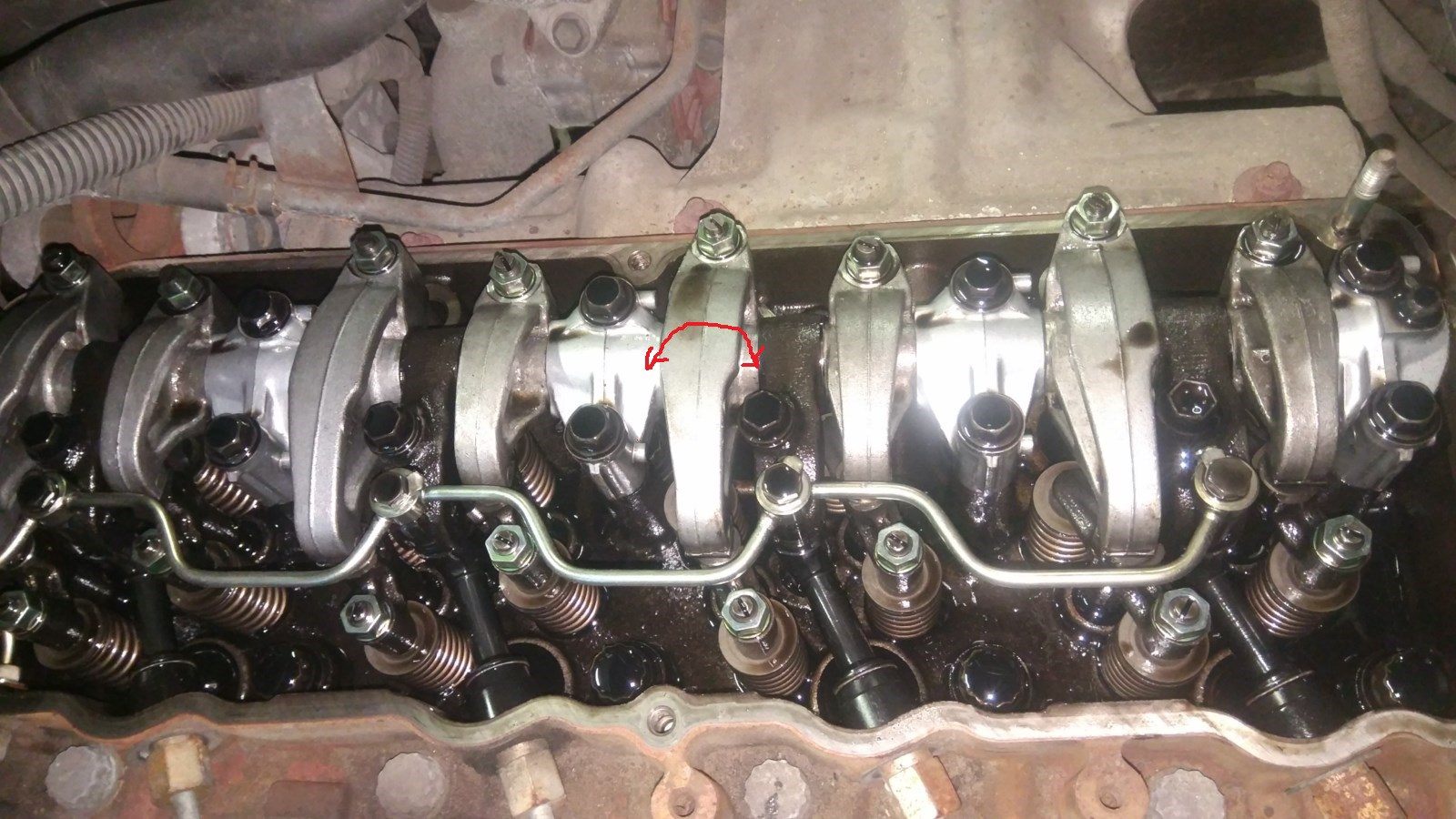

    Прочитал тему, ночь не спал в итоге, с утра к машине-
    попытался элипсность померять-нет микрометра такого размера, попробовал штангенциркулем зафиксировав в одном месте и повернув на 90 гр. вроде всё адекватно..
    вскрыл клапанную крышку ,клапана все на месте слава богу, люфт на коромысле видимо есть небольшшой- если вокруг своей оси повращать, а вот нижняя перемычка ,не знаю как сказать...valve bridge короче, крутится прилично вокруг своей оси- не удивительно , что при больших зазорах они рассухариваются, даст по пружине и готово и не надо клапану в направляющей застревать...
    в ощем меньше знаешь-лучше спишь/знания порождают депрессию.Ездил с 99 г. на Хайсах (сеичас 4-ый экземпляр, в среднем 300/400 т.км.на каждом) и вообще забыл про такие вещи. как клапана, вкладыши и.т.д.
    Пока гром не грянул только один раз задумался- как они умудрились16 клапанов воткнуть с 1 нижним распредвалом?... дурацкая система.
    в общем поменяю вкладыши, заведу и буду искать дальше, пока придут посмотрю что там с егр и форсунками, какого рода стук если перегородки лопнули на поршне?
    прикладываю фото клапанов и коренных (есть смысл их менять при нормальных зазорах)
    4305436_IMG_20181217_1325011600x1200.thumb.jpg.46d96d89d21ec3cb5fd6f965a731835a.jpg и пдф с инструкцией рег. клапанов ( если англиский устраивает)
    может кому пригодится... на ваших моторах похожая система как я понял.
    если у кого есть /опыт по поводу происхождения стука- поделитесь пожалуйста

    Есть 2 хороших ресурса - пираты и их8муд. Можно там поискать. Ясно, что егр и зазоры надо делать, но у этого мотора возможно есть своя именная причина стука, просто тут этот двигатель не сильно распространён. А то, что он типа 6-ки без двух горшков - так рядная 6-ка будет куда более сбалансированным мотором по гармоникам.
    Караван, такой сильный люфт коромысел говорит о том, что они уже изношены вместе с их осью. Когда ты их снимешь, ты увидешь, на что похожа ось..... И это следствие ЕГР-а. Меняй пока не поздно.
    Сама конструкция вполне надежная. На моторах без ЕГР она ходит прекрасно и не знает проблем. Всему виной ЕГР, из за нагара которого уменьшается зазор и клапана зажимает в направляющих, увеличивая нагрузку на коромысла, ось и весь остальной ГРМ.
    Перебери ГБЦ, удали  ЕГР, и можешь спать спокойно.

    Вкладыши в шатунах держатся, это очень хорошо. Правда причина стука не в них тогда. Корни еще терпимо выглядят, для временного ремонта пойдут. Поломанные перегородки можно вычислить тестером утечки, там будет видно по каждому цилиндру. Можно обойтись и простым методом, налить бензина в цилиндры, предварительно выставив их в ряд. Одинаковое количество во все цилиндры. При проблемах с перегородками почти сразу начнет просачиваться бензин. Если все хорошо, он может и ночь простоять в цилиндре. Потом плавно руками прокрутите двигатель, чтобы выдавить его через свечные отверстия. И внимательно посмотрите на поверхность каждого цилиндра, поднимая его в вмт. При поломанных перегородках видны задиры цилиндра. Фото бензинового двигателя с поломанной перегородкой.
    • Откуда: Estonia
    ясно, спасибо... я тоже думаю что задиры будут... итересно кто ни будь коренные менял на практике не снимая мотора? вытащить то не проблема а вот как новые на место пойдут..
