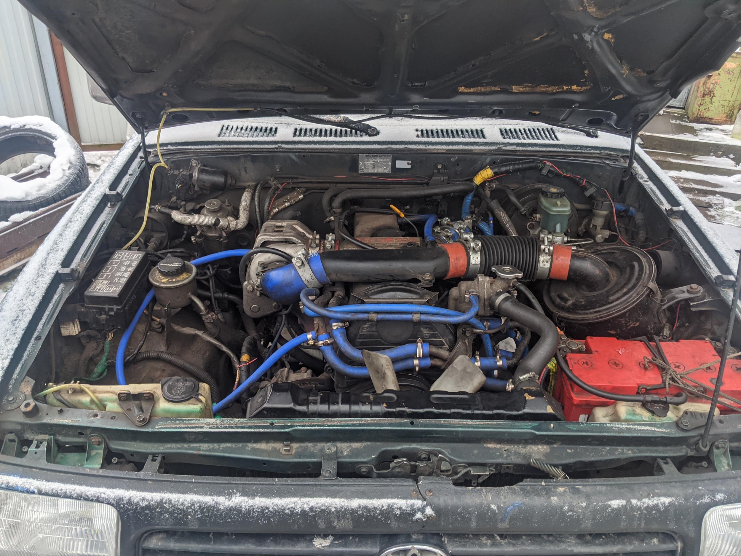

Помогите определить модель двигателя

Блок стекло подъёмников-это который с водительской стороны, его поменять надо. Я его пробовал чистить, не дало результатов. Солей она и не видела, потому что я тоже её забрал можно сказать с села, на севере соли тоже мало. Рама хорошая, я первым делом на неё обратил внимание. Книгу по ремонту я отдал вместе с машиной. За 200 продал. Вы за сколько её купили?) на счёт родная или не родная, выше кто-то писал как посмотреть. Там цифры должны быть написаны. Поменялся на мерседес е 240 1998 г. Плюс мне ещё доплатили. Но когда я сел после мерса в него, я аж засмеялся) в каком состоянии был салон. Вычистил, затонировал. На стёклах столько грязи было внутри, как будто он за поровозом ездил с открытыми стёклами. Что бы тахометр заработал  тросик надо поменять. Давление масло показывает на холодную, потом перестаёт. Я думаю что дело в самом датчике давления масла.

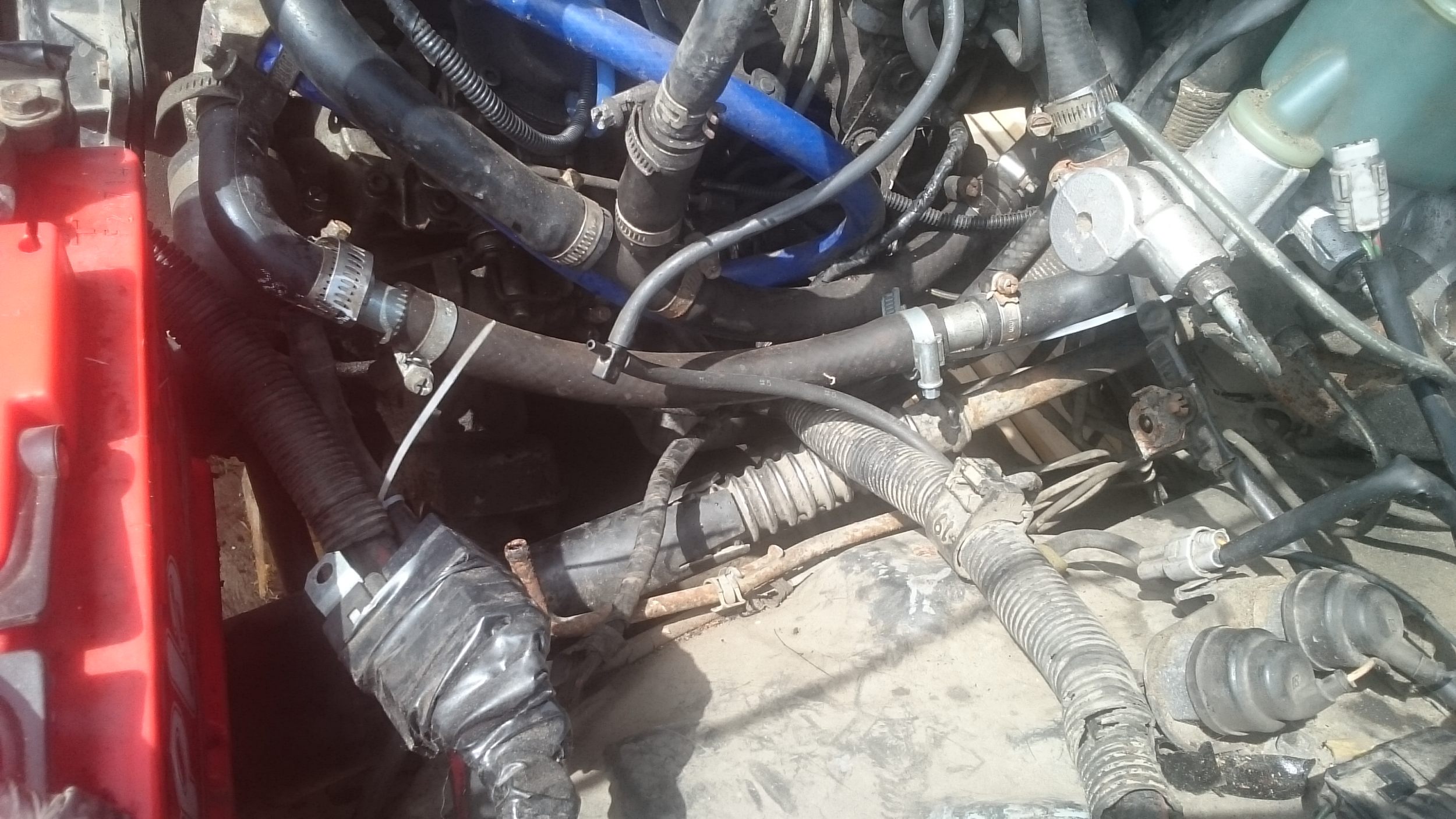

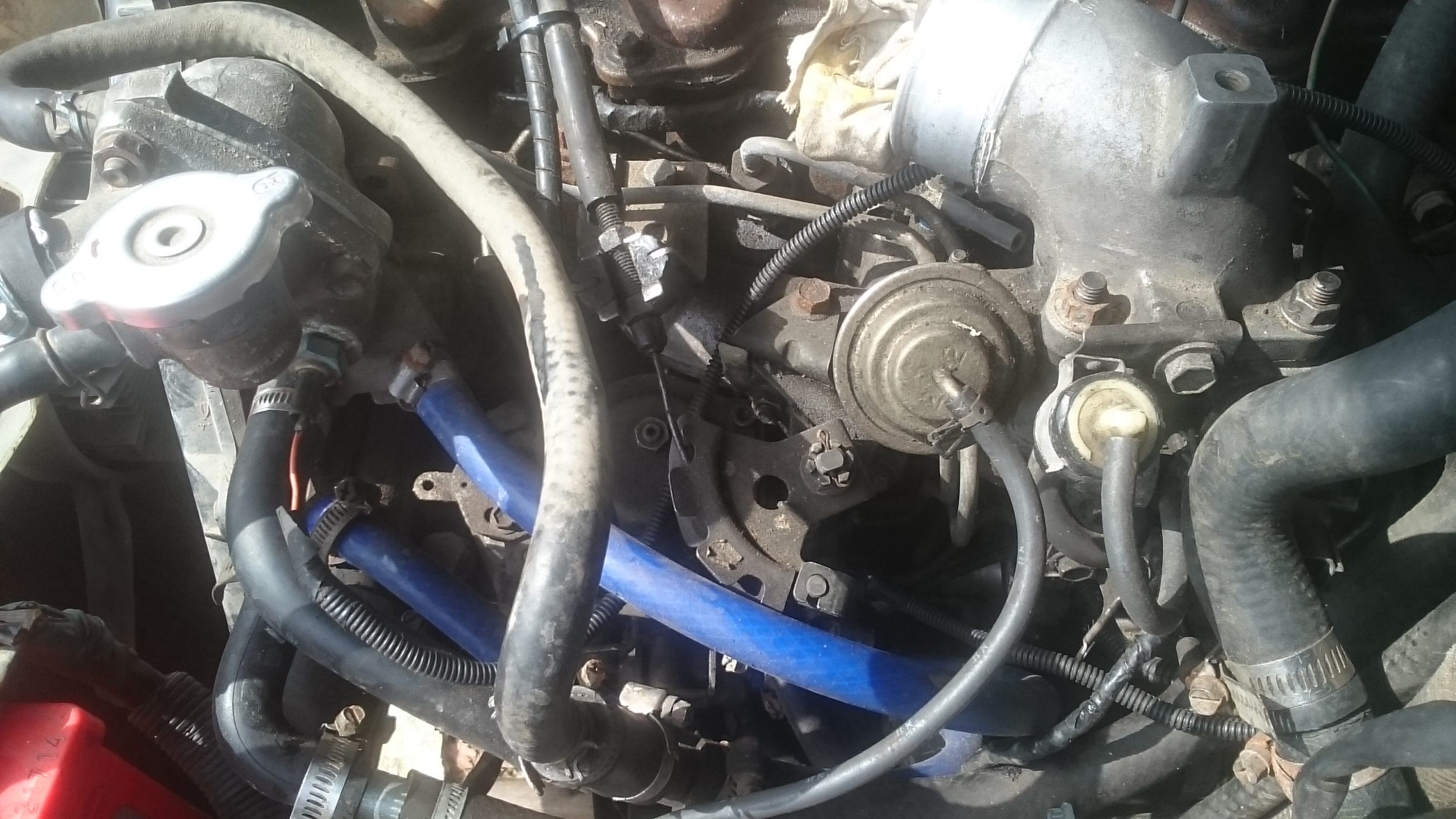

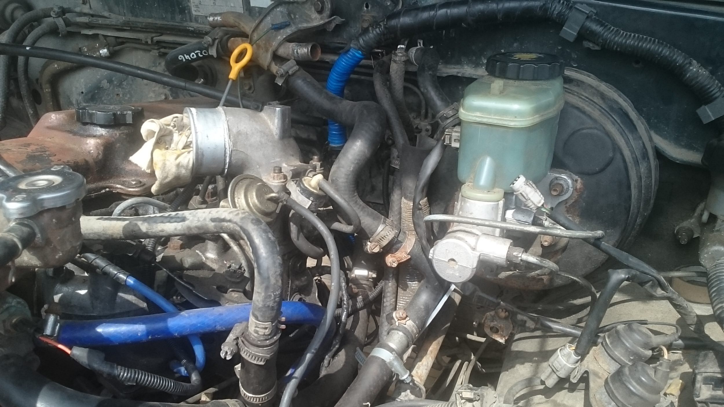

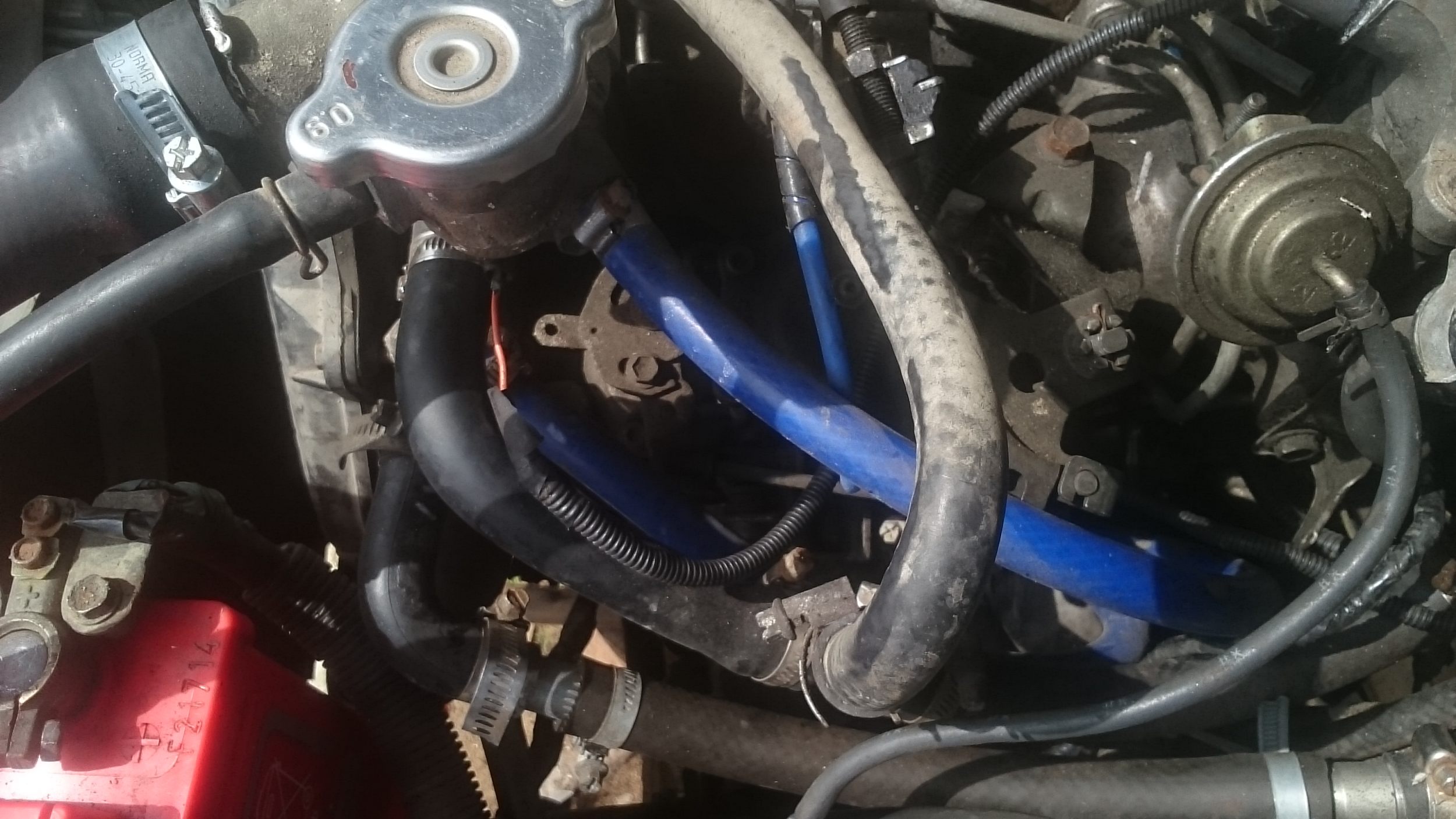

ФоткИ
Ещё есть фотки вставить, не даёт почему-то...

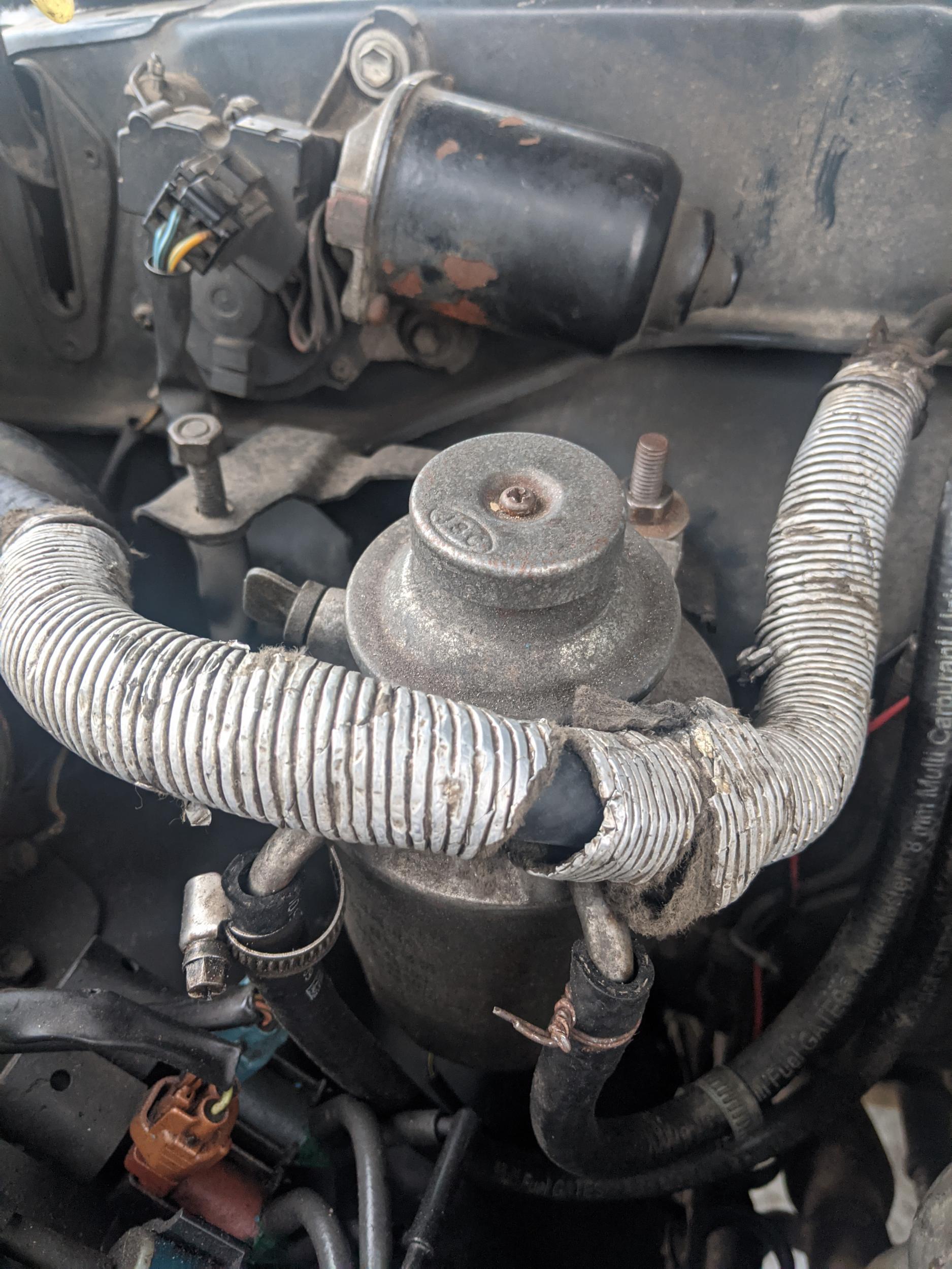

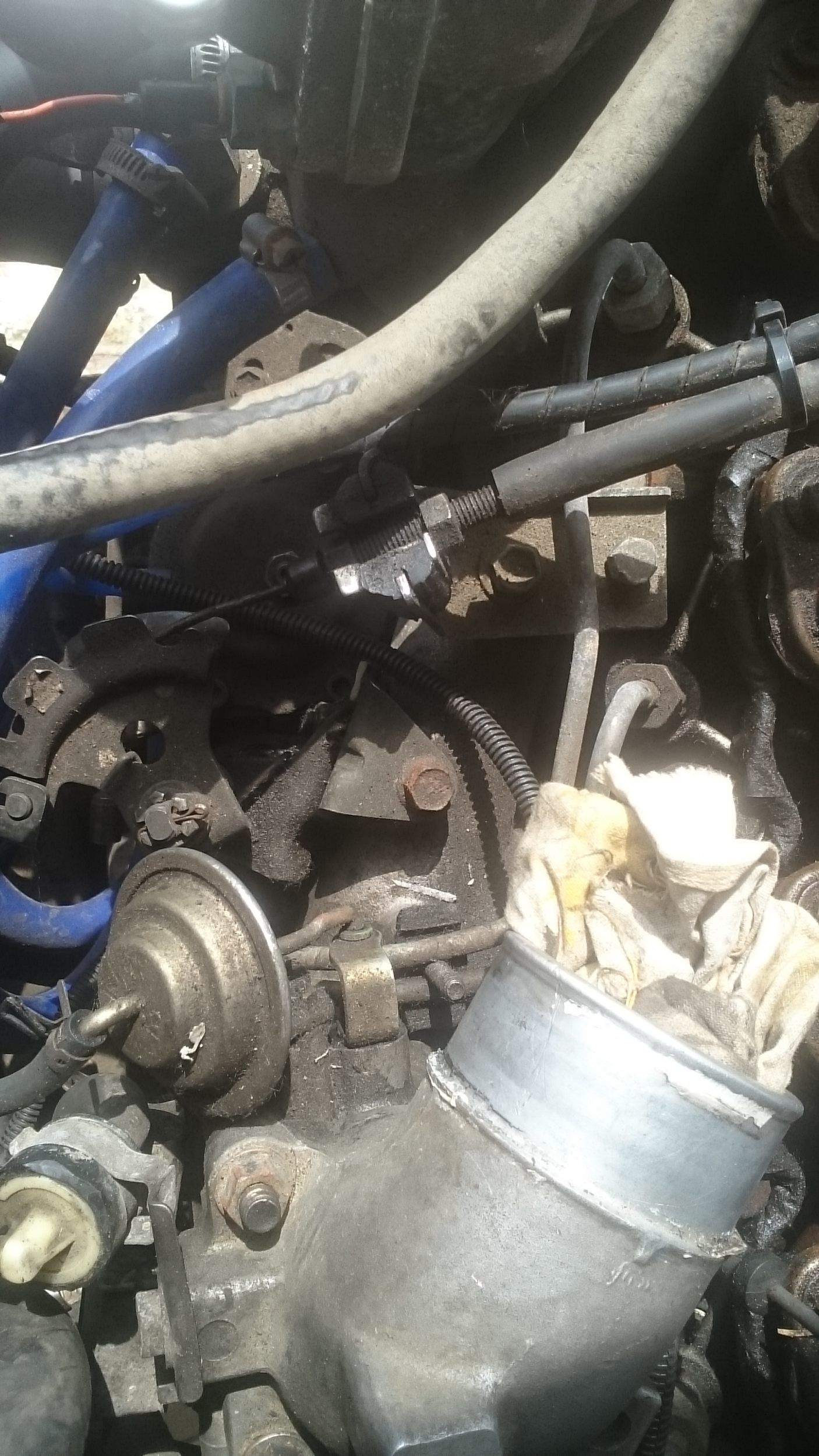

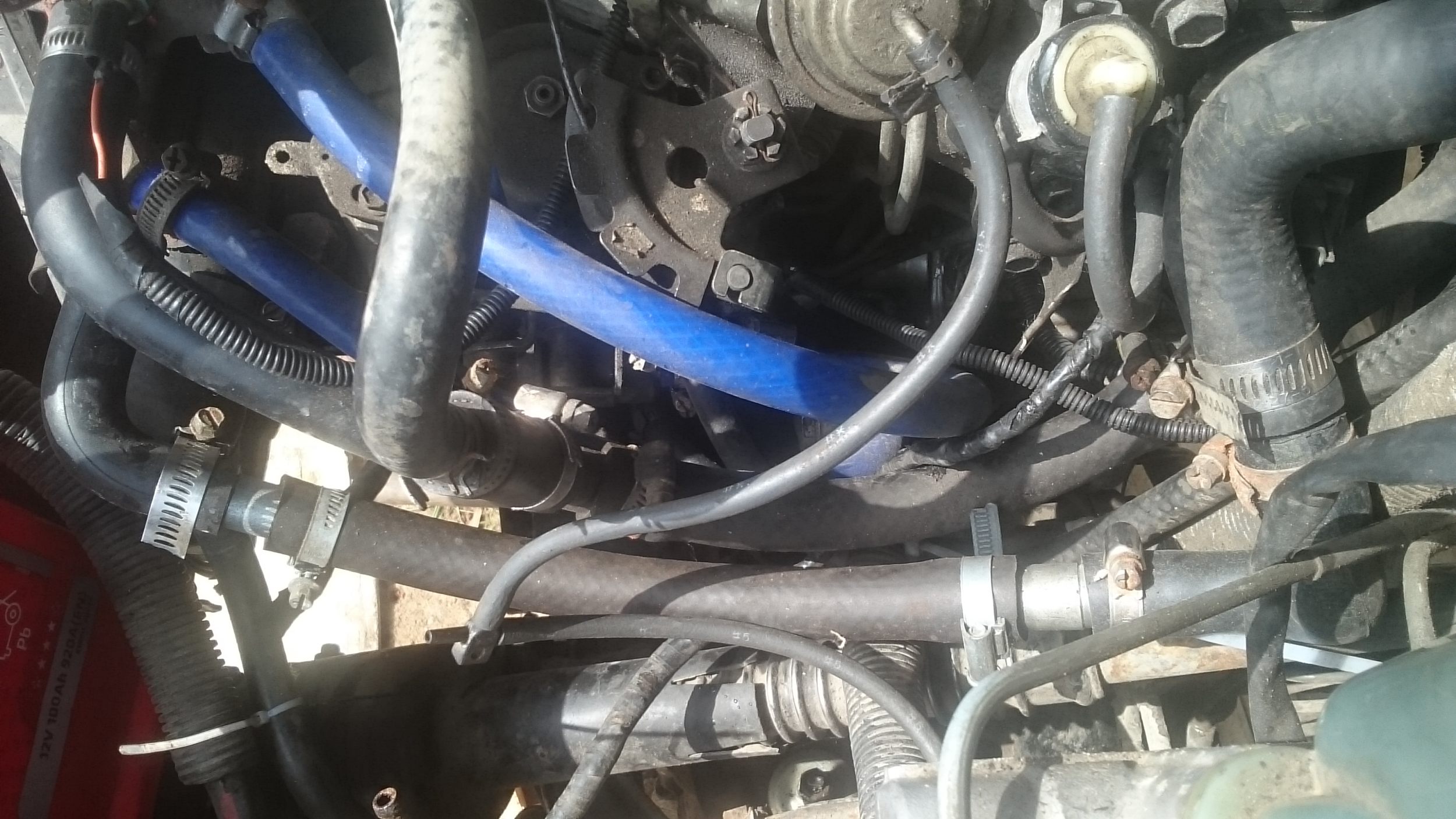

За ТНВД проводов тахометра не нашёл:
