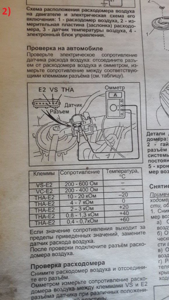

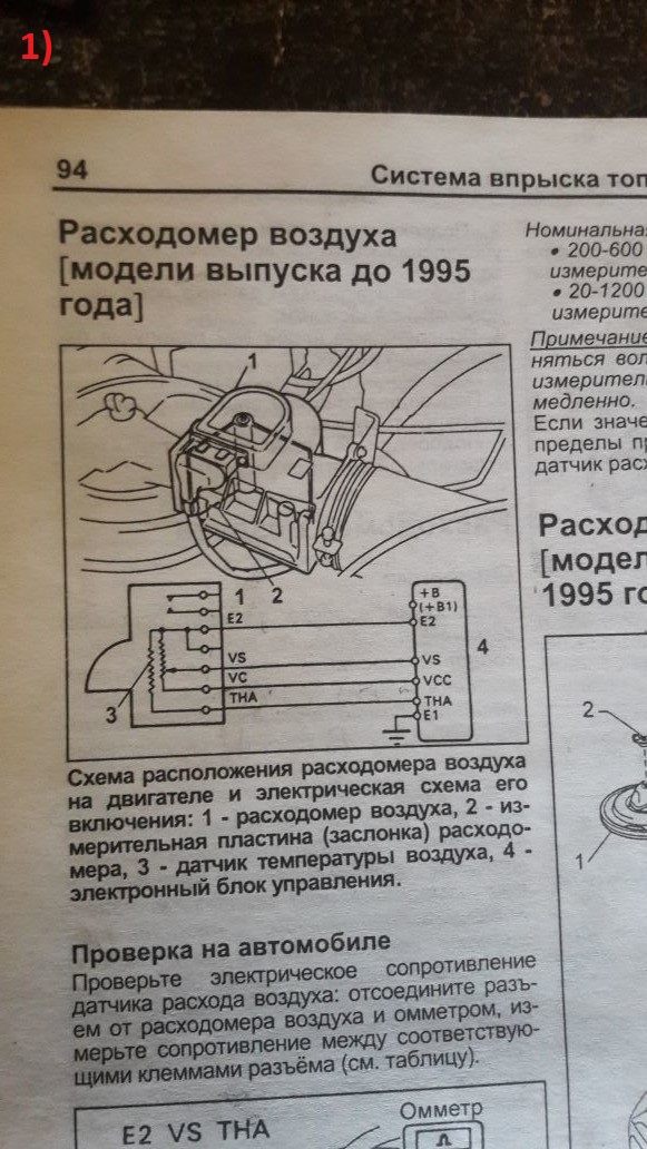

День добрый! Есть у кого возможность подсказать параметры ДМРВ на tcl-80 1FZFE (22250-66020)? Ни букваря под рукой, и в интернете только нахожу только таблицу от surf (22250-65010) (хотя внешне они выглядят как близнецы братья).

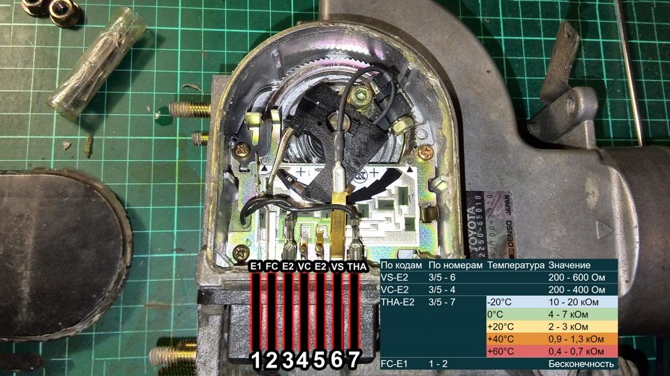

У меня есть ДМРВ от 1FZ-FE, но они тоже разные бывают (от года выпуска зависит, до 1994 и после, а может и еще разновидности есть)
  • Откуда: Владимир
  • Машина: зажигалка .
Лопата до 95 гв , ( последние две фотки одного параграфа ) .

Машина 1995 года, механика араб, но двигатель контрактный от японца автомата, араб вообще был карбюраторный, такими сведениями я располагаю. ДМРВ выглядит один в один как на картинке которую я прикрепил, только партномером отличается.

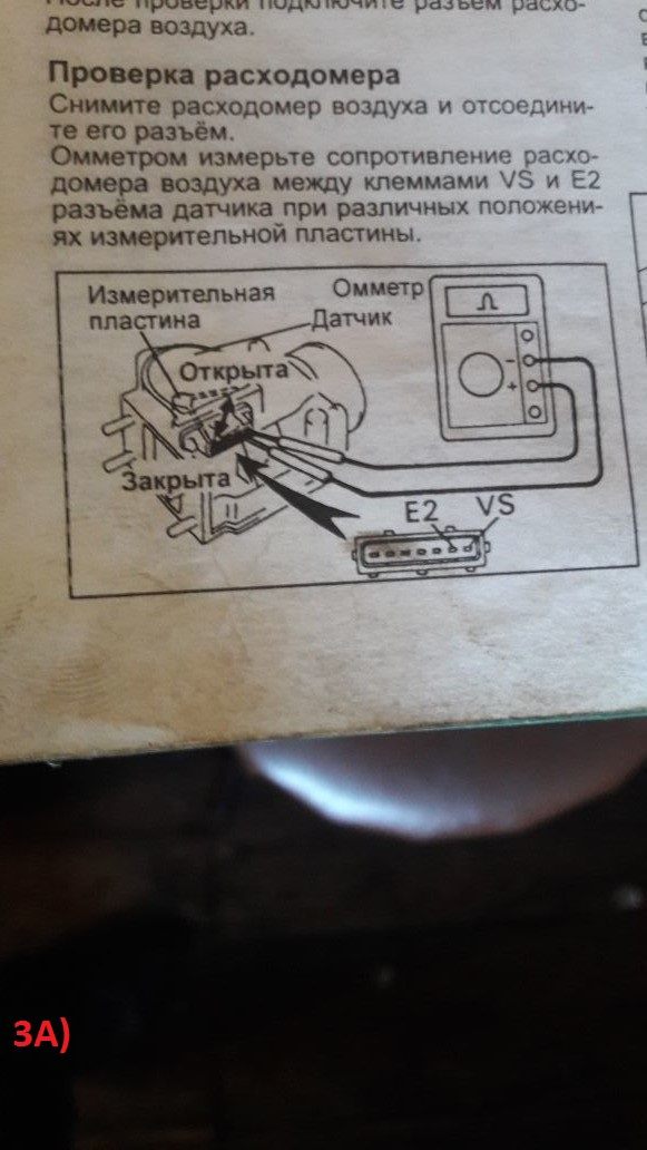

3 часа назад, Vovan-2 сказал:
Странно что от на разных рисунках E2 и VS путешествуют по разъему, VC вообще не понятно на какой ноге, но походу дела схема все же такая как на приведенном мною рисунке.

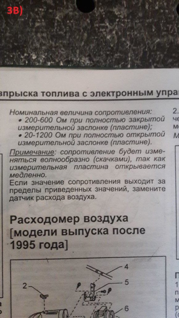

В 15.04.2019 в 16:53, Дядя Женя сказал:
Какие именно параметры?
Первоначально все параметры снял как по букварю. Расходомер снял с машины, измерения проводил в помещении при температуре 22 градуса. В статическом положении все параметры как по таблицы. Единственное при плавном движение заслонка при минимальном ее отклонении от начального положения на клемма VS-E2  были кратковременные скачки до 1200 - 1400Ом, списали на погрешность при измерении. В крайних положениях значения табличные.
Однако основные проблемы в работе двигателя возникали на морозе, поэтому воспользовавшись морозилкой охладил устройство примерно до 0. Температурный датчик выдал табличное значение 4500Ом. Но на клеймах VS-E2 стало показывать 1100Ом при закрытой заслонка (в таблица 200-600Ом), при плавном движении заслонки пики были до 1600Ом.
Походу дела менять надо ДМРВ?

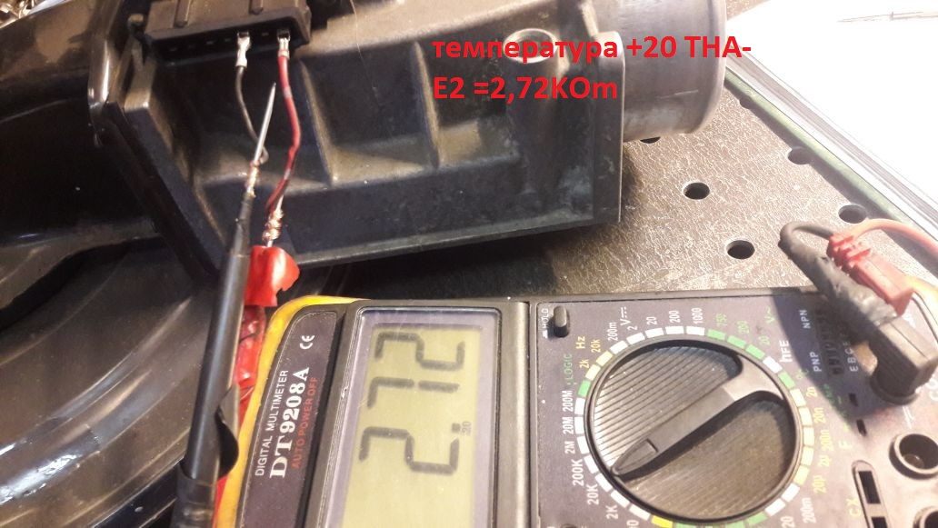

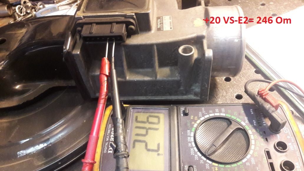

47 минут назад, hwnd1982 сказал:
Не знаю я сейчас достал с полки лопату и померил сопротивления , свё сходится как по толмуту ,  отклонения сопротивления VS-E2  с 246 поднимается до 400 и при полном открытии опять падает до начальных .
